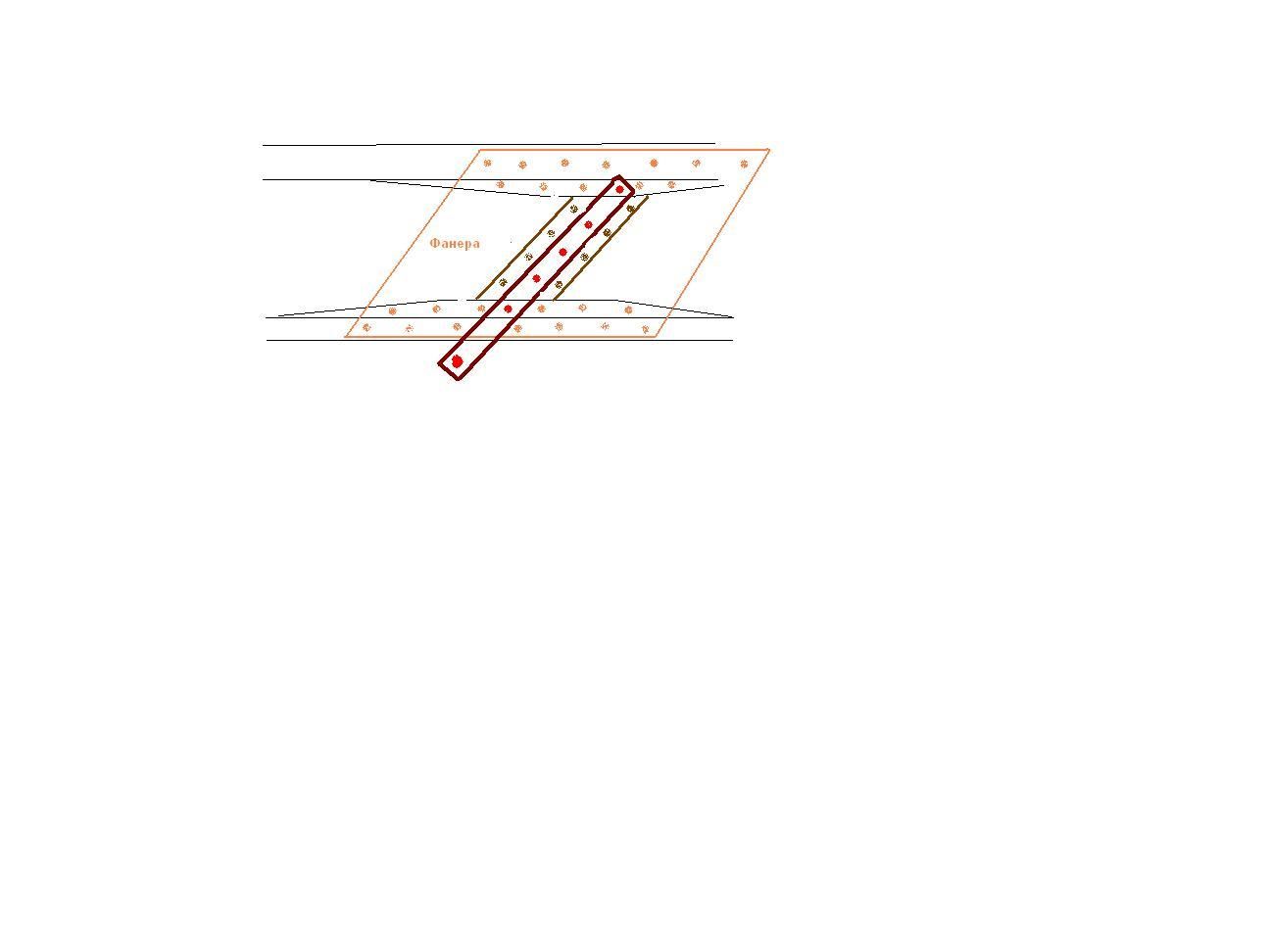

Теперь насчёт рисунка. Вас не беспокоит, что верхняя полка участвует в сцепке с подкосом только через клеевой слой? У Питенпола железка вообще идёт в обхват, и все вопросы снимаются. Вот если в обхват и не сверлить полку... это пожалуй, хорошая мысль.
Нет, не беспокоит , раньше лет 30 назад, беспокоило, и делал в обхват, потом понял, что фанерные накладки (коричневый параллелограмм) решают эту проблему. Особенно если их ставить на шурупчиках (коричневые точки)

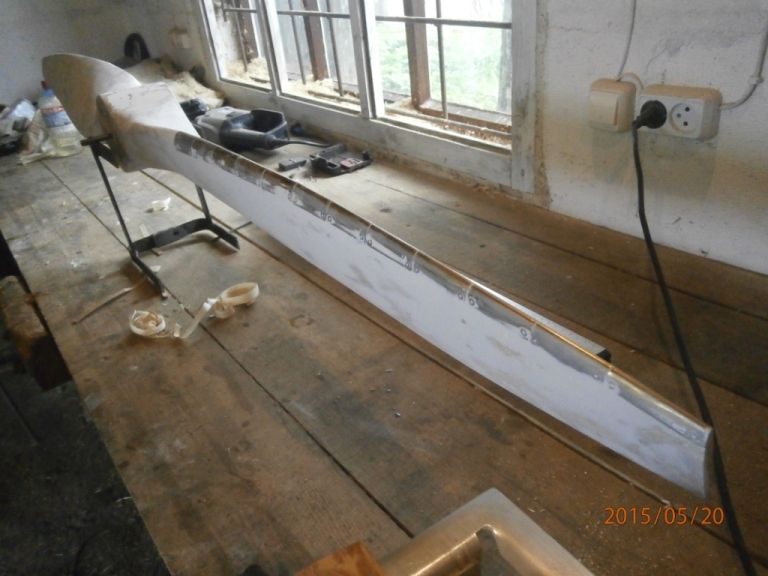

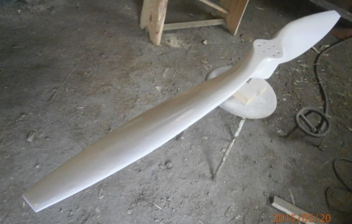

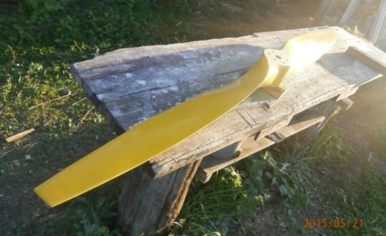

Винт готов.
Параметры.
Диаметр  1860 мм
Вес  4,4 кг
Шаг 1270 мм
Правое вращение.
Описание.
Моноблок, сосновый переклей. Оклейка стеклотканью, с тыльной стороны в два слоя. Клей использовался ЭДП-20 и Epoxy-619. Оковка передней кромки сегментами по 50 мм из нержавейки 0,4 мм на длину 600 мм от конца лопасти, посажены на стекловолокнистую шпатлёвку и закреплены по углам саморезами. В отверстия под болты вклеены стальные втулки (направляющие клапанов от автодвигателя), внутр. диаметр 8 мм. Покрытие автомобильными шпатлёвкой и краской.
На фото показаны три финишные операции: шпатлёвка и балансировка, грунтовка, покраска.

Если  угадали  с  параметрами,  то  20-ку  сьэкономили,  неплохо  смотрится.
Ступица винта толстовата. Насколько помню по "букварям" максимальные углы установочные для винтовых профилей 18-20градусов, не было смысла гнать их до ступицы. А так винт симпотный.
Мне говорили, что на глазок шаг великоват. Отсюда толстая ступица. Но я что скажу? Эксель выдала координаты профилей по сечениям и углы. По ним и построил. Может, чего-нибудь не знаю. Живого винта никогда не видел, всё с листа.
Как  все  в  поле  закрутится  и  на  первых  пробежках  все  станет  ясно.Когда  не  было  переставников  в  70-х  ох  мы  настрогались  этих  винтов........... 😱 Посчитали ,  сделали  и  ладно,  не  забивайте  голову, стройте  самолет  скорее,  а  то лето  кончится. ;D
Это вы уже с 70-х винты строгаете?!  😱
Ну что вы... Трёх лет бы хватило...
Для вращения такого винта при 2500 об\мин и сорости 110 км\ч потребуется мощность около 100 л.с.
Совершенно верно. Обороты винта Вами указаны точно. Мощность двигателя 105 л.с.

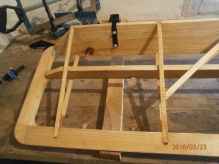

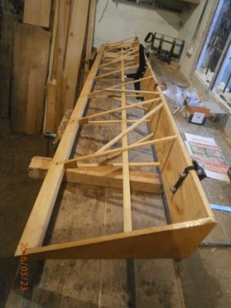

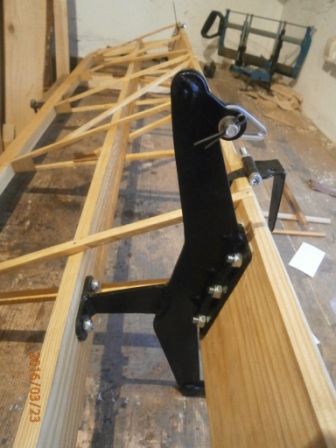

Закончил изготовление элеронов. Руководствовался чертежами Питенпола. Только увеличил хорду и несколько видоизменил форму качалок.
Параметры.
Длина 250 см.
Ширина 40 см.
Вес элерона в сборе (без обтяжки) 5,5 кг.
Описание.
Сосна, клей Epoxy-619. Стальные фитинги: качалка и три навеса на элерон. В ответственных узлах кусочки фанеры.

а сколько у Вас консоль весит?ув меня при длине 4.25 им хорде1.3 из за отсутствия 1мм фанеры после покраски похоже 33кг выйдет.ну може для  двухместника и проканает.
