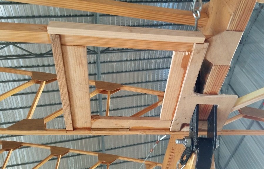

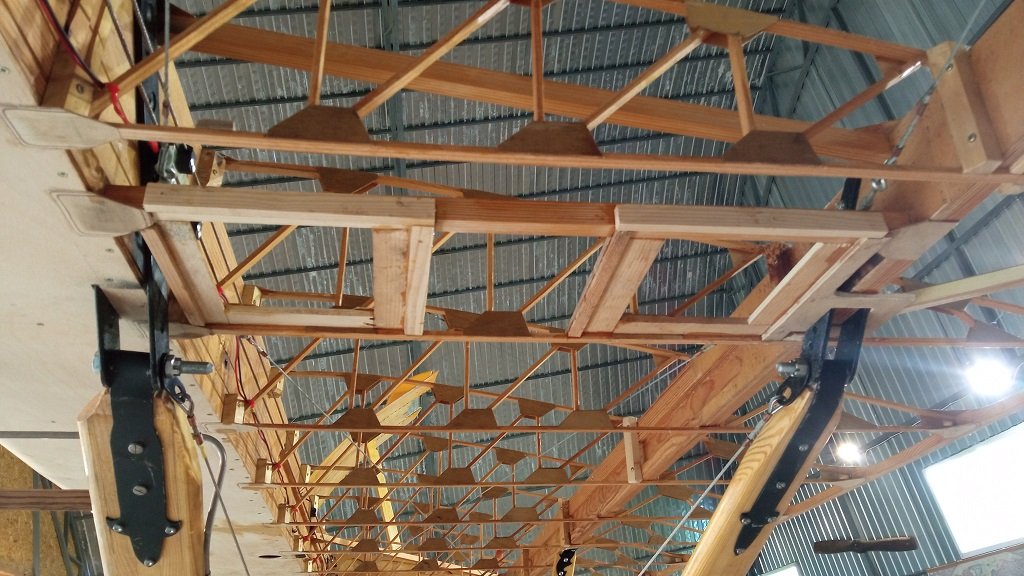

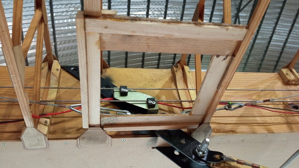

Смотровых лючков сделал по три в каждой плоскости (там, где тандеры и ролики). Лючки делаю заподлицо, утопив их в специально выклеенные окошки и закрепив на липучей ленте, как подсказал Владимир Павлович.
Киньте фото лючка - а то, я посоветовал умозрительно, на основе иного опыта
Лючки выклеиваю с опорой на нижние полки нервюр, а также на распорку между лонжеронами. Глубина утопления 5-6 мм (толщина полки нервюры), чего как раз должно хватить на толщину липучей ленты с её ответной стороной и толщину крышки лючка, которую я хочу сделать из 3мм фанеры.

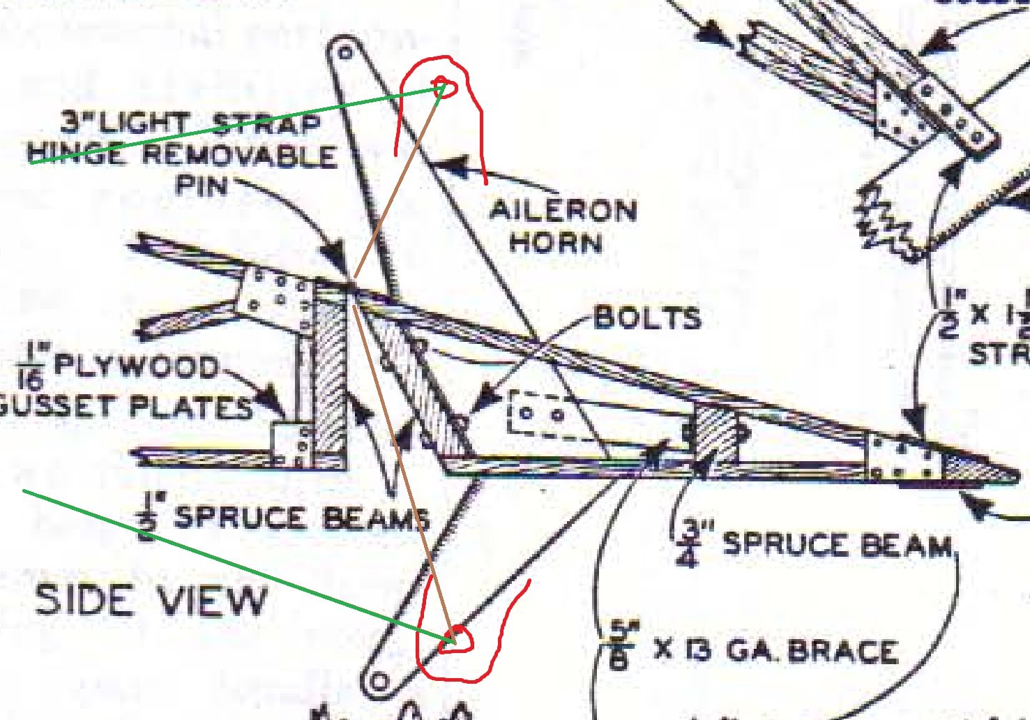

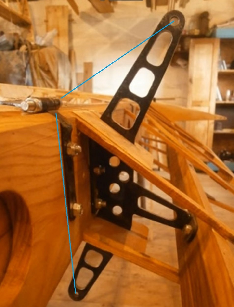

Сергей, тросы (или троса?) из "Крепыжа", имеют формулу 7х7. Трос КСАН с формулой 7х19 (это семь прядей по 19 нитей) гораздо более эластичный. И такой трос на роликах (90град.) будет создавать гораздо меньшее сопротивление. И потом, сколько прослужит жесткий трос на ролике?
И еще, на видео мне показалось, что при движении, в некоторых положениях, троса начинают провисать. Может, конечно, они просто не натянуты. Но, разглядывая качалку элерона, мне так же кажется, что прорисована она неправильно, и троса будут то натягиваться, то ослабляться. Может так, конечно кажется...
Вот так, примерно, на глаз должно быть. Это, если не заморачиваться с дифференциальным отклонением элеронов.

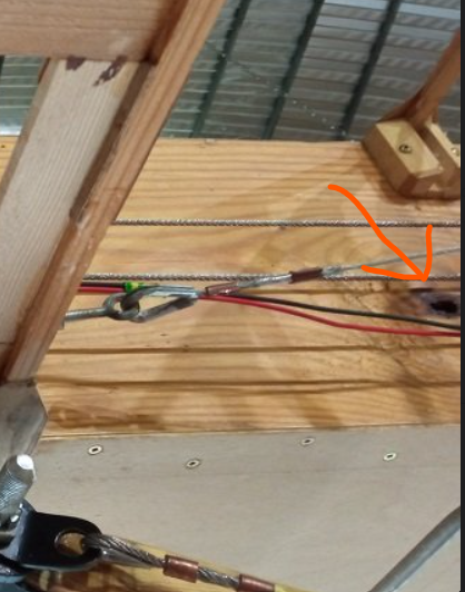

Сергей, подскажите пожалуйста, это вывалившийся сучек? Вы говорили, что лонжероны крыльев у Вас из цельной доски.
Трос нержавейный гораздо эластичнее простого. Это было весьма ощутимо при заплетании петли.
Проконтролирую ещё раз этот момент. Сейчас уже не помню, почему так сделал. Элероны изготавливались несколько лет назад. Тросы (или тросá) были натянуты недостаточно при первом тестировании.
Совершенно верно. Пара сучков попало в середине лонжерона и не в самом нагруженном месте.
Так и есть. При отклонении элеронов нижний трос провисает.
Вспомнил: я расположил качалку так, чтобы её рога были перпендикулярны хорде. Это, конечно, была ошибка. Переделаю качалки.

Провёл работу над рядом ошибок и недочётов: устранил люфт между рычагом РУС и валом (свободный ход рукоятки теперь полностью отсутствует); переварил качалки элеронов, сделав не сей раз так, как показано в оригинальных чертежах Питенпола (точки крепления серёг на качалке и ось вращения элерона находятся на одной прямой, строго параллельной лонжерону), и теперь движение тросов на весь диапазон отклонения элеронов происходит в равнонатянутом состоянии; заменил такелажные талрепы на авиационные тандеры. Вместе с тем, отклонение рукоятки оставил прежним большим: на полный ход верхняя точка рукоятки перемещается на 250 мм, точка середины хвата на 210 мм.
