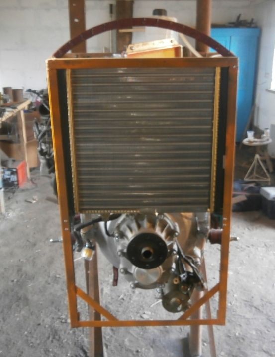

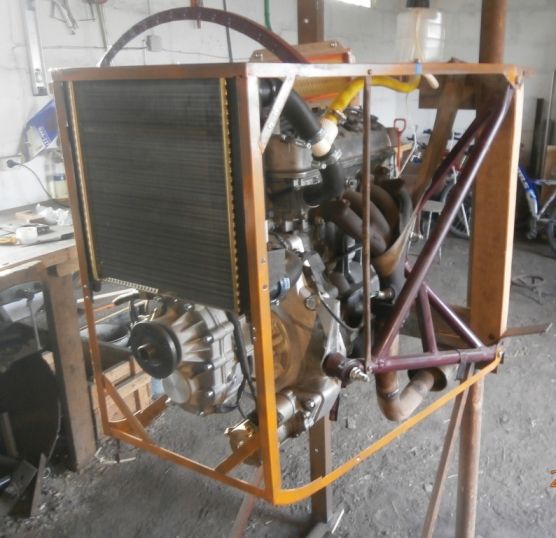

В целом собрал силовую установку. На стенде. Радиатор от Оки идеально вписался в обводы фюзеляжа. Зазор между ним и редуктором 7 мм. Получилась тупоносая такая конфигурация (см. фото). Как делать капот искал и спрашивал, в результате кумекать пришлось самому. Оранжевый каркас - это по капот. Распустил простой строительный металлопрофиль 20х20 на уголки и из них сварил. Воздушный фильтр подыскал самый маленький - от Фольксвагена Джетта. Склепал под него коробку (мне больше нравится говорить "воздухозаборник"  🙂)
Осталось топливный бак с насосом и - самое главное - электроника. Пробовал писать Русаку, без ответа. Подскажите, с кем списаться, чтоб заручиться рекомендациями, как настраивать электронику. Я буду приглашать автоэлектронщика по иномаркам.

Вообще-то, ставить автомобильный радиатор тупо лобовым, не является оптимальным решением: прикиньте - каким бы он оказался у полуторатысячесильного истребителя, к примеру. Установив  его пол углом 15...20 градусов к потоку и организовав каналы входа и выхода, можно втрое-вчетверо уменьшить лоб радиатора, нисколько не ухудшив (а, скорее всего и улучшив) температурный режим двигателя, снизить лобовое сопротивление фюзеляжа и минимизировав потерю тяги винта.
Здравствуйте. Вы, наверное, правы. Но я прикидывал и так, и сяк, и решил, что такая компоновка в данном случае одна из самых удобных. То есть просто больше некуда было ставить радиатор. Или как у оригинального Питенпола - между фюзеляжем и крылом, закрывая обзор спереди. Ставить под углом, заостряя нос, тут не получится: не позволит длина редуктора. Если вниз под углом, то выйду за нижние обводы.
Тупоносый тип присущ был в основном итальянским самолётам вековой давности. Да и сейчас встречаются. Ладно, пусть будет так.

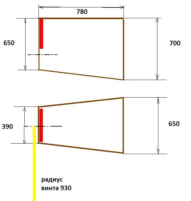

Обтекаемость капота - фактор, который я держу во внимании все последние месяцы. Ваша озабоченность, Lapshin, абсолютно справедлива. Тем более, что параллельно занимаюсь изготовлением винта. Мне совсем не хочется, чтобы отбрасываемый им воздух упирался в тупой лоб. Даже при том, что радиатор отчасти пропускает его сквозь себя.
На фото несколько искажены пропорции, поэтому лучше нарисовать. Вот рисунок сбоку и сверху. Коричневым - капот, красным - радиатор, жёлтым - лопасть винта.
    22,9 КБ · Просмотры: 316
Прикидка показывает, что такая компоновка будет Вам стОить примерно 7 л.с. на винте, а с учетом к.п.д - порядка 10 л.с.
А это (не зная точно Вашего веса) - около 1...1.5 м/с скороподъемности.
Воля Ваша, естественно.

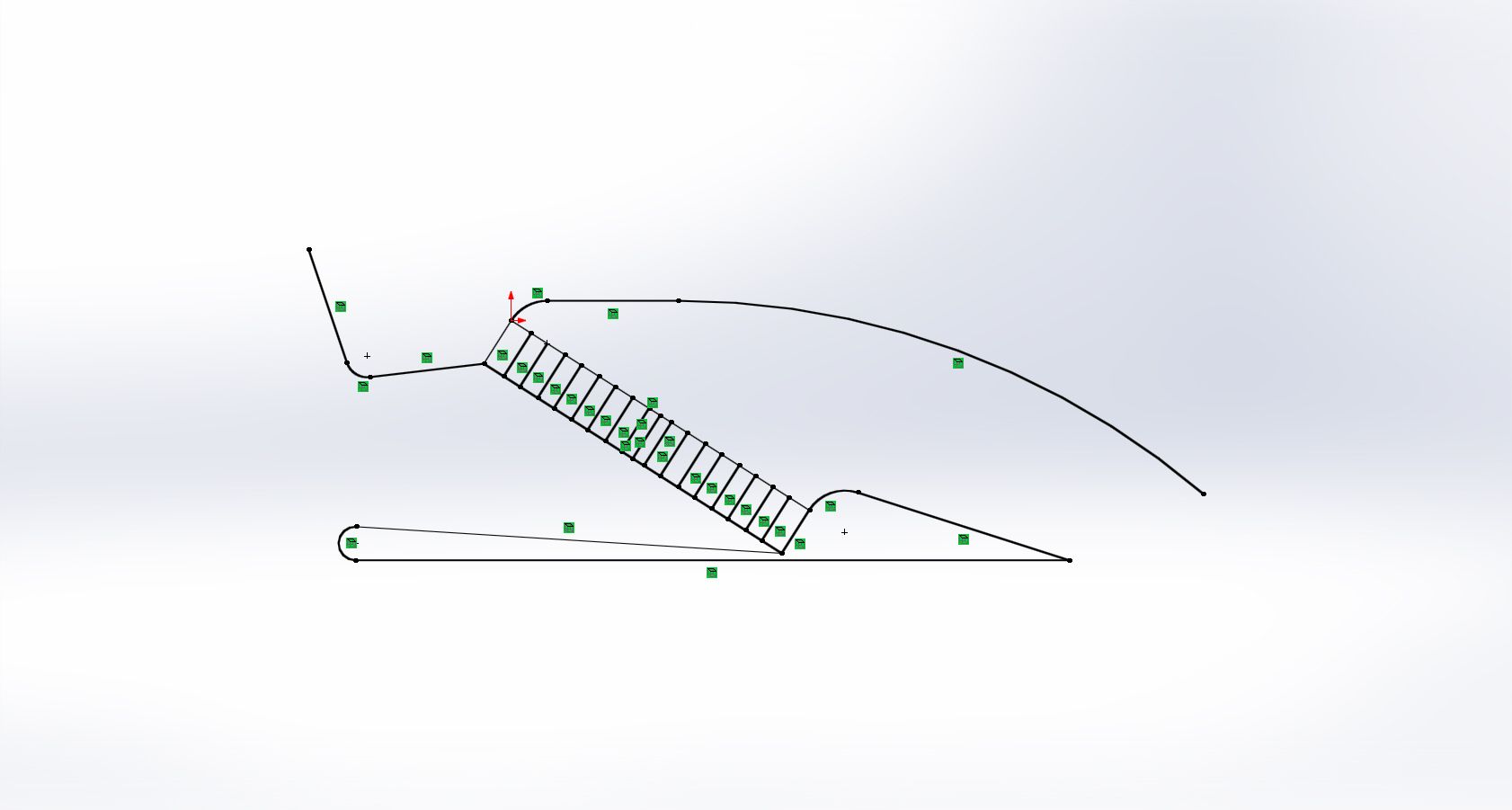

а если попробовать за мотор спрятать радиатор и вывести к радиатору воздухозаборники?) я так на питенполе подумываю сделать
Это - нормальное решение: в этом случае можно сделать воздухозаборник примерно втрое меньше по площади, чем радиатор; канал к нему должен плавно увеличиваться до площади радиатора. за радиатором выходной канал также плавно сужается до несколько большего сечения, чем входное отверстие со створкой, имеющей возможность перекрыть сечение при полетах зимой.
Едва ли стоит это оспаривать. Вот только технически это будет гораздо сложнее выполнить. Для воздуховодов нужно место, как до радиатора, так и после. В Питенполе оно весьма ограничено.
По-моему, это не так уж и сложно - и место найти нетрудно.
