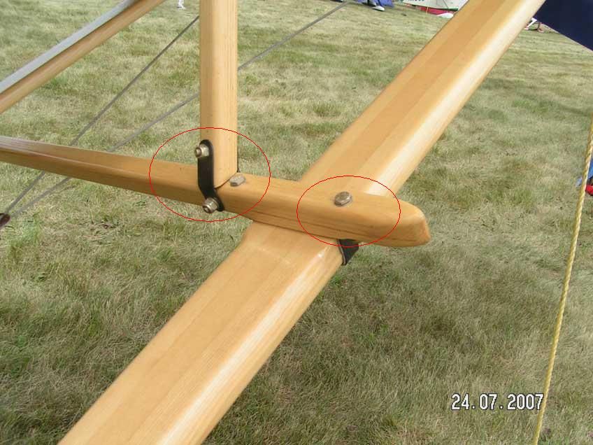

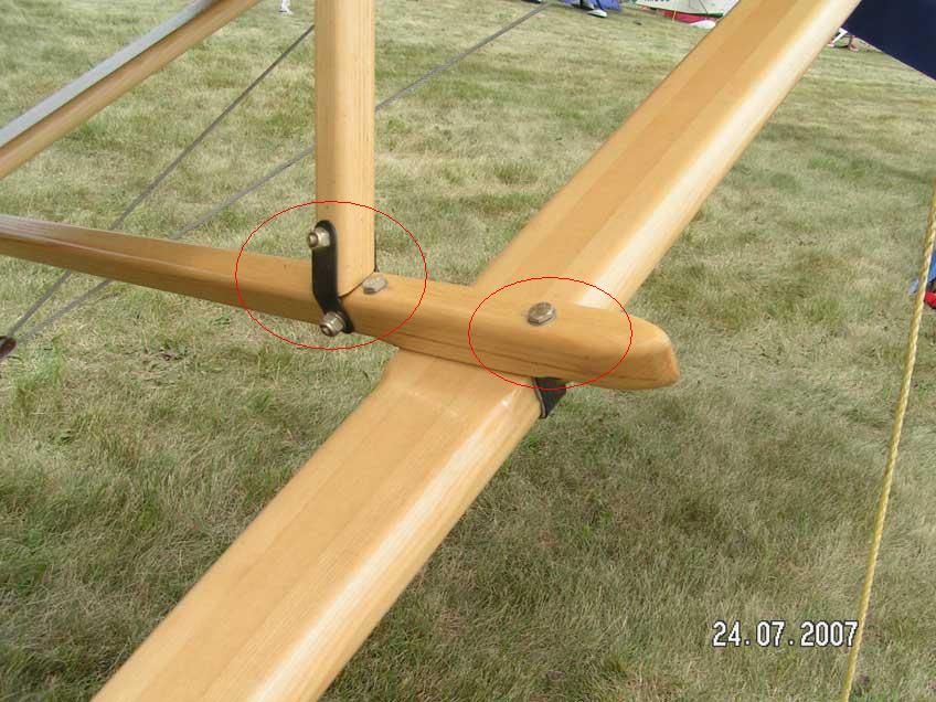

Там же дополнительные подпорки будут. Как, например, на этом образце. Впрочем, согласен, проверю самый длинный участок подкоса.
Это последнее что можно взять за образец. Как билет к создателю сей реальности, вполне.
