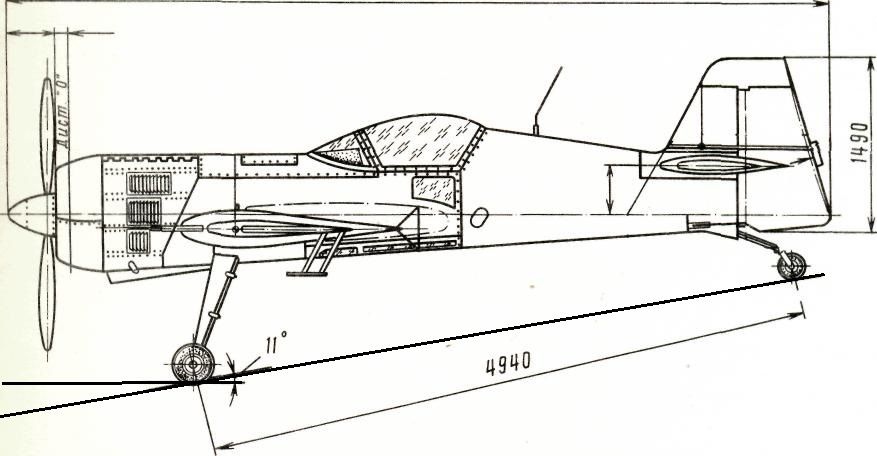

При козлении он может и горизонтально, и несколько с опущенным носом соприкоснуться с землей. Не говоря уже про касание основными колесами в ямку.
Кондратьев правильно указал - не менее 200мм. Касание винта земли может привести к повреждению и редуктора.
Проще сейчас сделать правильные шасси, чем изготавливать новый винт, приобретать новый редуктор...
Бред изволите нести.
Lapshin
А у Сутугина - как минимум 200 мм при полном обжатии амортизации и пневматиков при горизонтальном положении самолёта. Чтобы винт не задел возможную кочку. По стандартам тех времён высота кочки 160 мм.
Сучок на фото - имеет сертификат типа.
Lapshin
Позвольте вас поправить. В данном случае надо все же в мерить в двухстоечном положении-с поднятым в горизонт хвостом

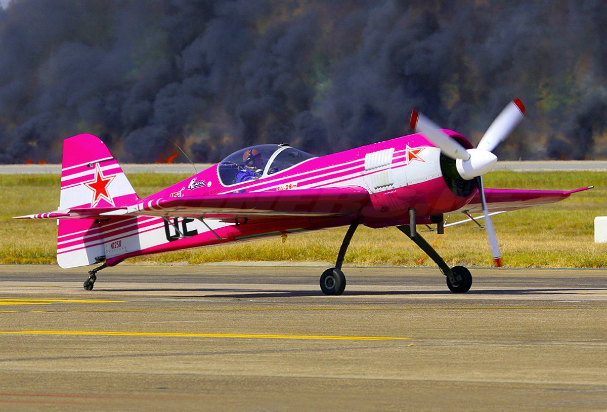

Не учите, гляньте на фото аппарата, ведущим по которому ВПС был ещё 40 лет, как.
Для справки: винт MTV-9, диаметр 2520 мм. Линейкой прикиньте масштаб и замерьте расстояние до земли.
И поставьте в горизонт...если сможете.

Владимир Павлович, это-не совсем тот пример, ибо подобные самолёты эксплуатируются только на хороших аэродромах, а пилотируют их мастера, которые об полосу сдуру не приложат и глупых ошибок не сделают. Т.е. зазор можно принимать минимальным.
