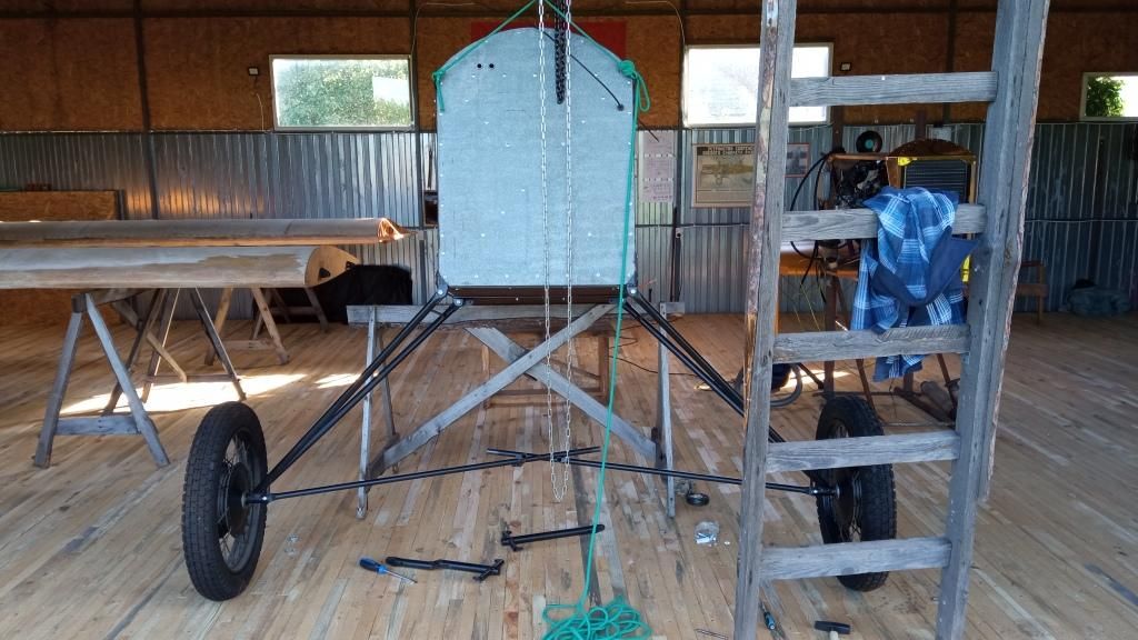

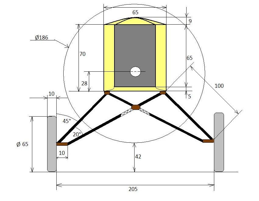

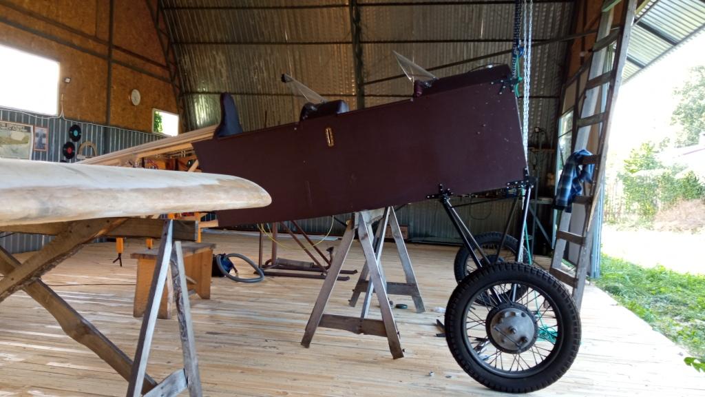

Добрый день. Начал сборку шасси, навесил колёса, и теперь нахожусь в некоторой растерянности. Высота общей конструкции оказалась непомерно большой. Между тем, она стала следствием выполнения следующего требования: расстояние от грунта до кончика винта при полном обжатии шасси в горизонтальной конфигурации строительной оси должно быть не менее 20 см. На место пилота ещё можно забраться с помощью подножки, а вот пассажиру потребуется стремянка. Что не так? Где я мог напортачить? Вообще, в своём проекте я ориентируюсь На Питенпол Эйр Кэмпер, там посадка осуществляется с грунта. Ось винта тоже невысоко. В чём дело?
Где вы нашли такое требование? Очевидно вы что то не так поняли.
Почему тогда просто не сделать шасси по его чертежам и пропорциям?
По фото видно что трубы из которых сварены шасси тонковаты (если только это не прутки). И тормоза почему то с внешней стороны. Как ими управлять будете ? Судя по всему и полуоси на стойках шасси приварены тонюсенькие ,чтоб колесо мотоциклетное оделось ) их надо дорабатывать. Так точно все загнет
У Кондратьева.
Потому что у меня нет и не будет фордовского двигателя 1930-го года.
Между тем они расчитаны как на растяжение, так и на сжатие, так и на устойчивость.
Тормоза пока оставим в покое.
Полуось мотоциклетная - да. По моим расчётам выдержит перегрузку 2,7. Это почти требуемый параметр.
Иваново
У вас скорее критическим параметром будет расчет на изгиб. От такого колеса может нагнать не хилый изгибающий момент на полуось и трубы стойки . Можно в безобидной ситуации коснуться планеты с небольшим скольжением и все это загнется.
Как фирма и год выпуска мотора влияют на геометрию шасси?
Там такого нет
Внимательнее. На изгиб - полуоси. На сжатие и устойчивость - стойки. Повторяю: полуоси на изгиб держат перегрузку 2,7.
А так: высота оси винта диктует высоту шасси. Не говоря уже о диаметре, который увеличивается с увеличением мощности двигателя.
В случае с Питенполом, там и моторама поднята так, что блок цилиндров торчит над капотом и заслоняет обзор вперёд. Я стремился этого избежать.
Есть.
Иваново
Внимание! А стойки и полуоси знают кому что держать? Вы прям с ними договорились?)) Или вы хотите сказать ,что ваша стойка изгибом нагружена не будет? А куда момент от полуоси денется ,она ведь к стойке закреплена? Если не секрет то из какой трубы вы сварили стойки ? диаметр ,стенка, марка стали?
Как я и предполагал. вы скорее всего неправильно поняли о чем там у Кондратьева)
Иваново
Никогда не слышал чтоб был какой то закон на прямую связывающий диаметр винта и мощность двигателя))
А в случае с Питенполом ,так у него вообще то и винт большого диаметра (при заметьте достаточно низкой мощности) и сидит то он на прямую на валу двигателя ,без редуктора ,то есть достаточно низко и это ему не мешает. А у вас ,я смею предположить ,будет какая нибудь автоконверсия с редуктором, что и так поднимает ось винта, так зачем еще городить такие длинные хлипкие ножки?
Замполит...прости господи
Исходя из ваших данных в начале ветки у вас в горизонте расстояние от законцовки лопасти до земли 680 мм. Что на 480 мм более рекомендованных 200. А уж в стояночном положении и того больше.
