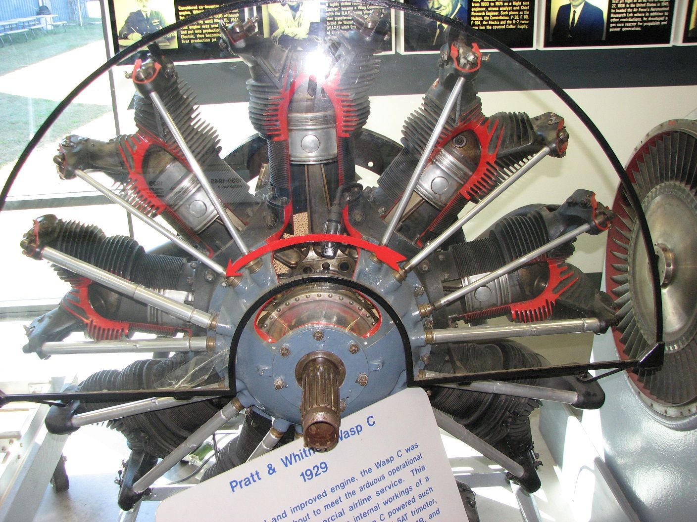

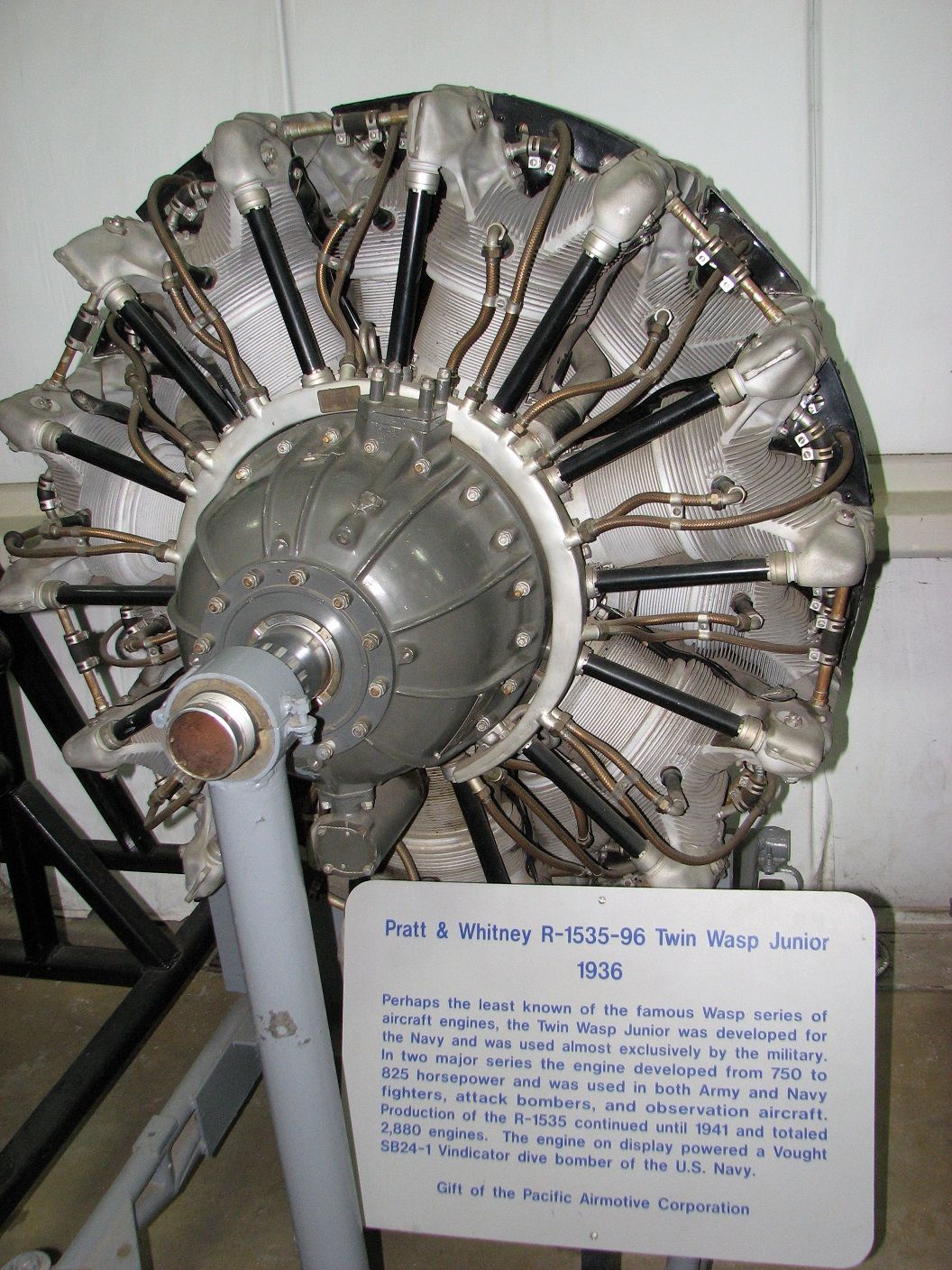

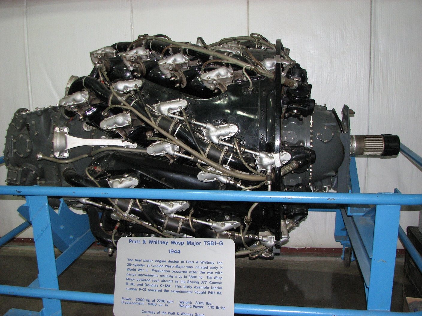

А на родине "Wright Cyclone" на английском поискать? Там более бережное отношение к исторической технике.
Вроде инет прошерстил. Нет того что нужно. Это у нас самоделкиных много (пока). Там в инете картинки из музеев а о том как что сделано - не нашёл. Да что и удивляться если забыли как делали лунный ракетный двигатель F-1...
