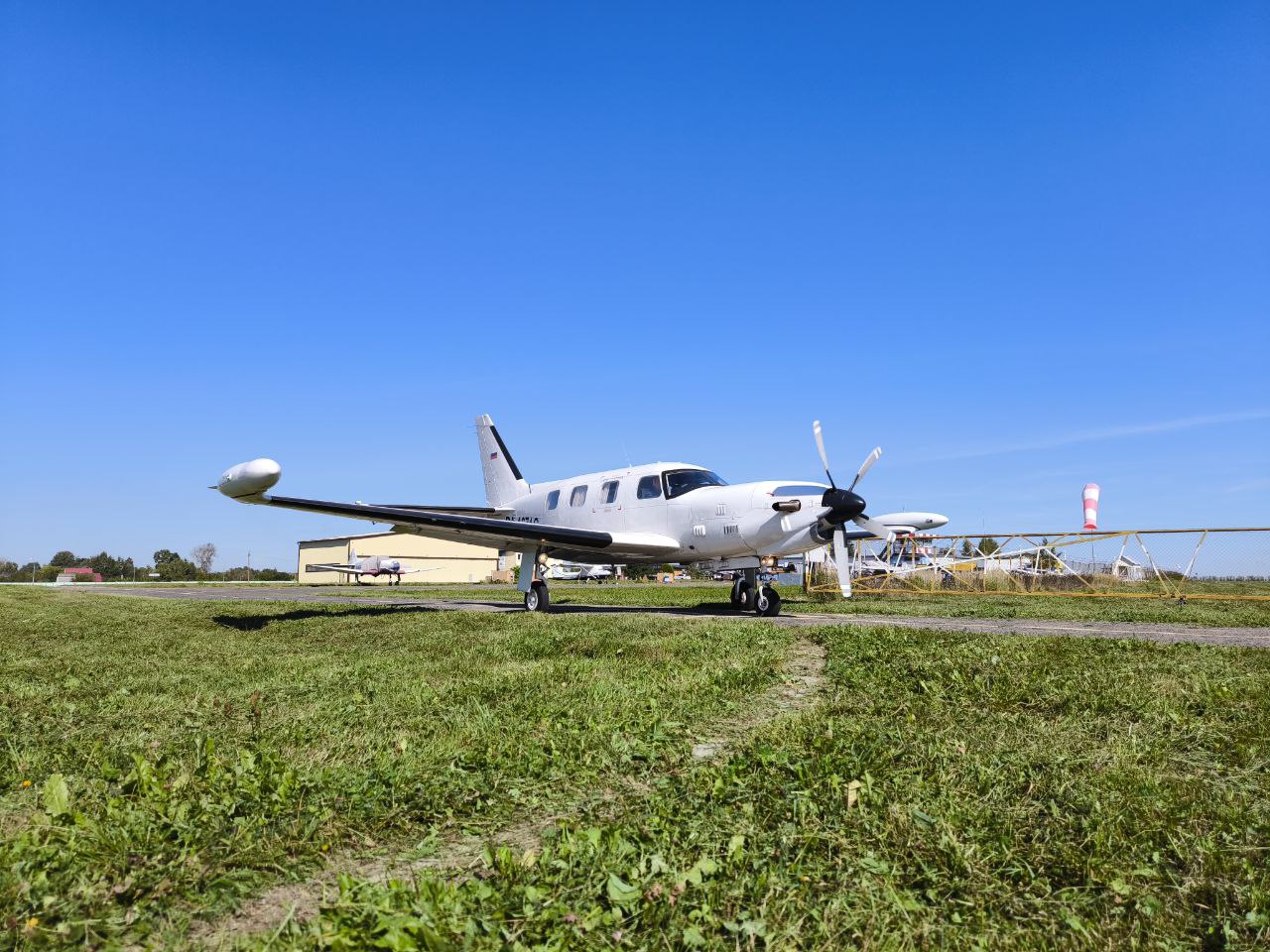

Зачем что то придумывать ?
8 мест, с полной загрузкой уходит 500м, герметичный, пос, метеорадар, летит на 2000.
    244,5 КБ · Просмотры: 76

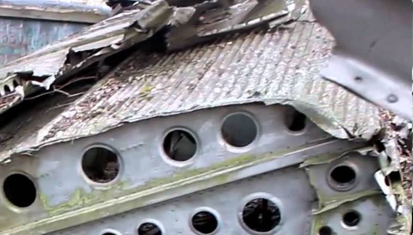

Не знаю, как у Юнкерса - а у Туполева высота волн была 13, шаг 50 - т.е. поверхность отнюдь не в 2 раза больше, чем у гладкого листа.
- фото отсюда
А толщина у ТБ-3 на большей части крыла была 0,3 мм. Почти фольга
Приглядываясь к фотографиям самолета Юнкерса-13, к его обшивке фюзеляжа и крыльев, примерно подсчитал: Высота гофры около 15мм., шаг похоже на 30-35мм.. Может быть можно найти более точные размеры?
