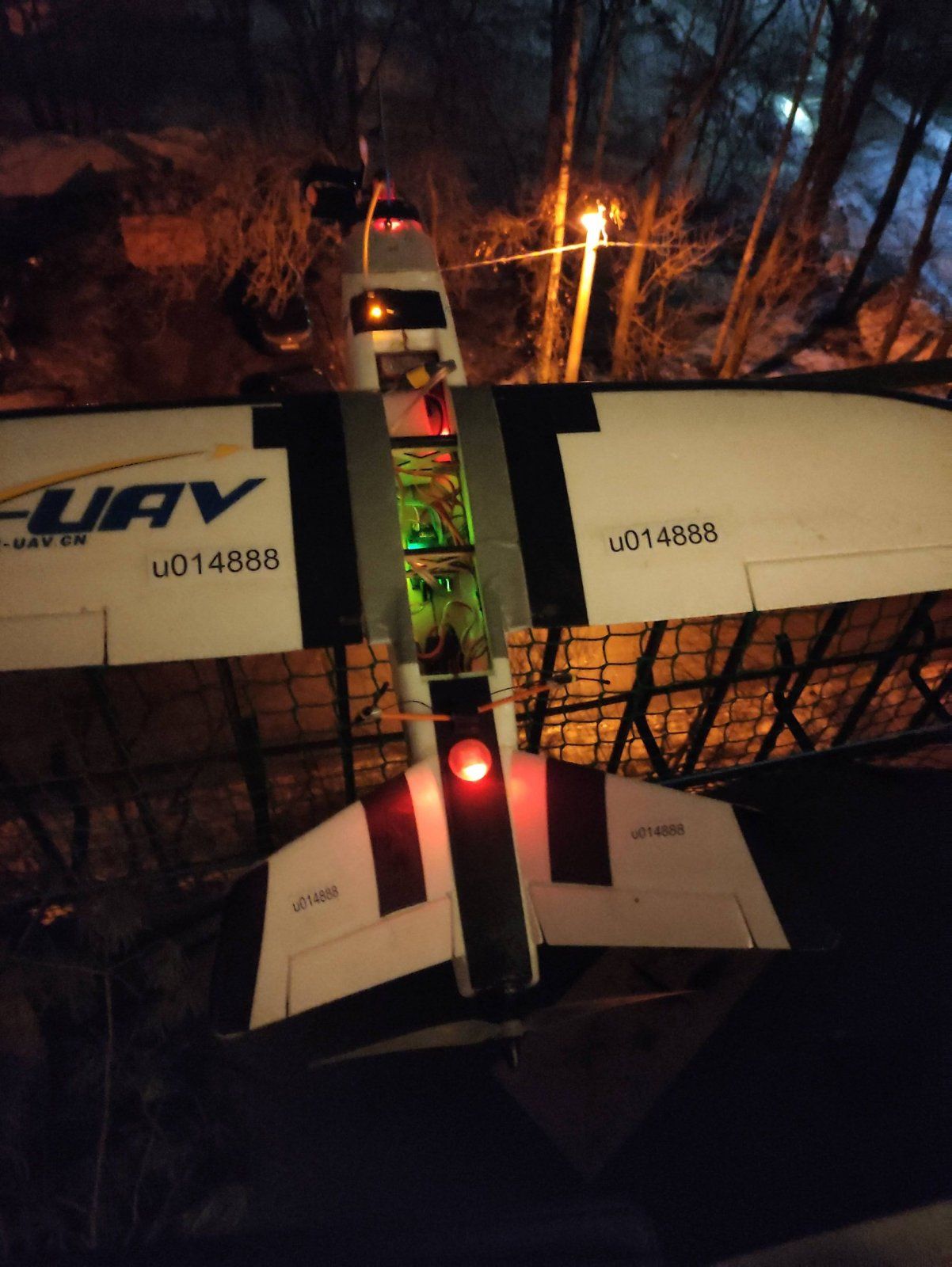

Вчера посмеялся от души. Почитал эту ветку. Заинтересовался полетным контроллером который продает AlexVr. Решил для пробы сначала скачать программу на планшет, пойдет не пойдет на 10 Android. Установил, запустил и вдруг бац.... пошли данные: координаты, тангаж, крен, высота....
Я в шоке... не понимаю к кому я мог подключиться через Bluetooth. И тут до меня доходит. Захожу в комнату к сыну, а он с моим Р/У самолетом возится подвес с камерой тестирует.
Оказывается телеметрия с полетного контроллера самолетика так же через протокол MAVLink передается.
