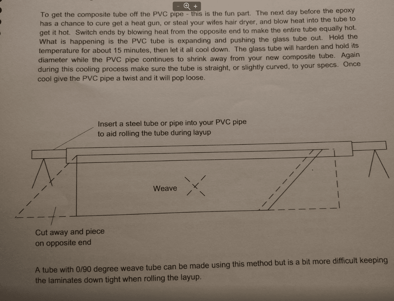

По какой именно технологии ? Вам просто балка нужна ?
Сложно из арматуры, стеклоткани и эпоксидки сделать сновную "балку", стойки, мотораму, балку крепления крыла, кронштейны для шасси и т д
Stanislavz
Из книжки Джима Маерски - найдите кусок нужной трубы пвх (рыжая, канализационная, до 3 метрох есть везде) Намотайте необходимые слой пластика/пруткой и еще один слой пленки. Закрепить на ровной поверхности. Дать затвердеть, но не до конца. Греть до 40-50 градусов. Пвх от нагрева увеличится, а композитная труба нет, но затвердеет до конца. После остывания образуется зазор и трубу можно будет снят. Сам думал делать для подобия икарус с42, но пока из скай, делаю ниндза.
