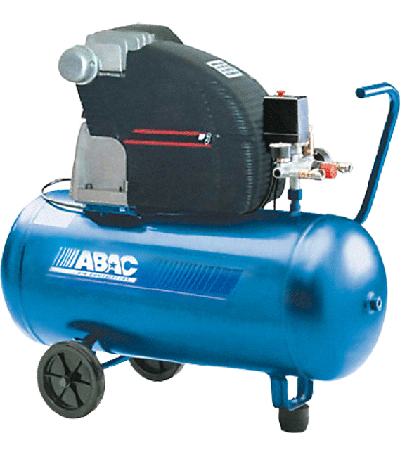

вот как раз нужен для пневмомолотка для краскапульта и для воздушного пистолета так для обдувки грязи
Выбал вот такой (Vento) Rollcage D 4, 280л/мин, 10бар, 2.2кВт, 220В, 30кг, имп, Италия //
цена 8200р
Что скажите?
Краскопульт не потянет. Или придётся перерывы в работе делать, крася маленькими участками.
Ресивер есть но объём не пишут . Аппарат масляный
Компрессор ABAC маслян. коаксиальный Poratable (Vento) Rollcage D 4, 280л/мин, 10бар, 2.2кВт, 220В, 30кг, имп, Италия
вот он

Извините что вмешиваюсь,

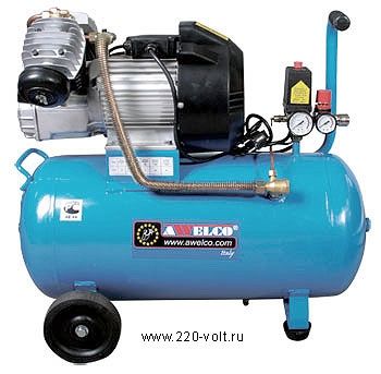

скорее всего это 50 литровый,если краскопульт HPLV(низкое давление,большой объем) не потянет,если простеньким неторопясь красить можно
Для пневмомолотка не в курсе,например для гайковерта, 50 литров рессивера вполне достаточно,если сам комрессор(голова)  V-образная
такой надо  🙂
Мощность      2200 Вт
Производительность      355 л/мин
Давление      8 Бар
Объем ресивера, л      50 л
Тип      масляный
Вес брутто      46 кг
Страна происхождения      Италия
13695 руб. это в 220 вольт,может где дешевле есть 😉
Почему не потянет можно объяснить?
У краскопульта расход воздуха точно не помню кажется 300-500 литров в мин. А производительность компрессора 280 ПО ПАСПОРТУ, а фактическая ещё ниже процентов на 30. Если предпологается интенсивно использовать воздух забудьте про аксиальники, серьёзная техника начинается с 380вольт и с ремённым приводом головки. Но это уже немного другие цены.

Пневмомолоток расходует гораздо меньше воздуха чем краскопульт ,поэтому компрессор с ресивером на 100 литров вполне подойдет !Для нормальной покраски нужен с ресивером 200 - 300 литров на две головы на 380 в.
