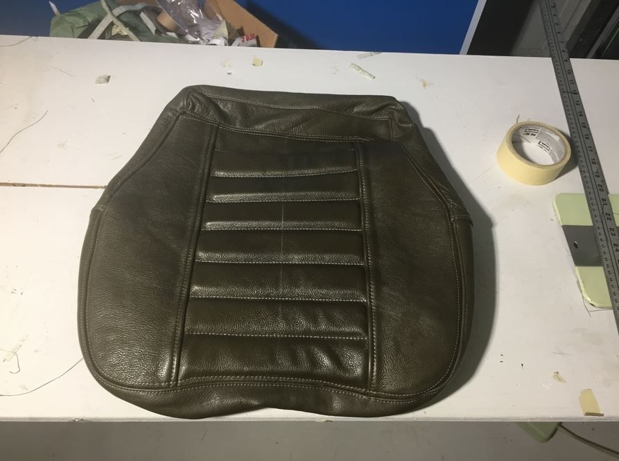

Сделал сиденья для самолета.
    66,3 КБ · Просмотры: 248

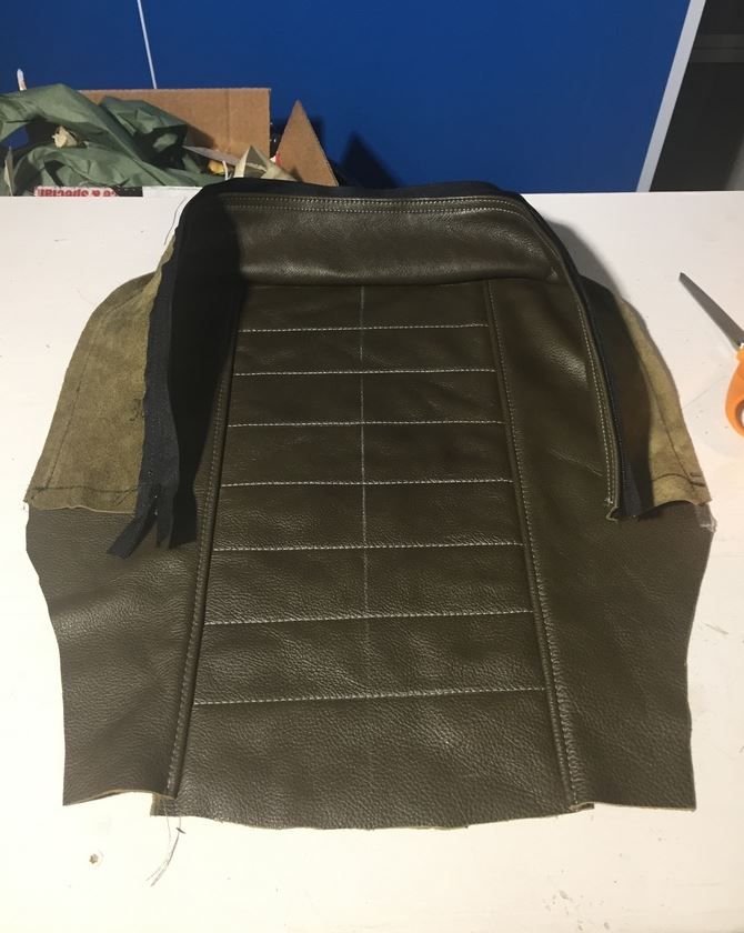

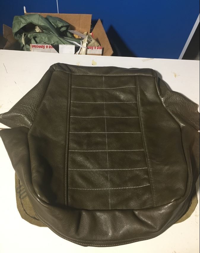

Пришиваю верх и боковую часть к нижней части, та которая с липой.
Вроде все сходится. Отмечаю пивом.

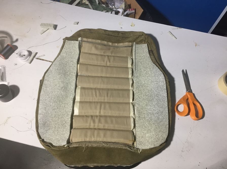

Далее вставляю вкладыши из паралона в карманы. На боковые крылья я приклеивают поролоновые пластины прямо на кожу с помощью аэрозольного клея.

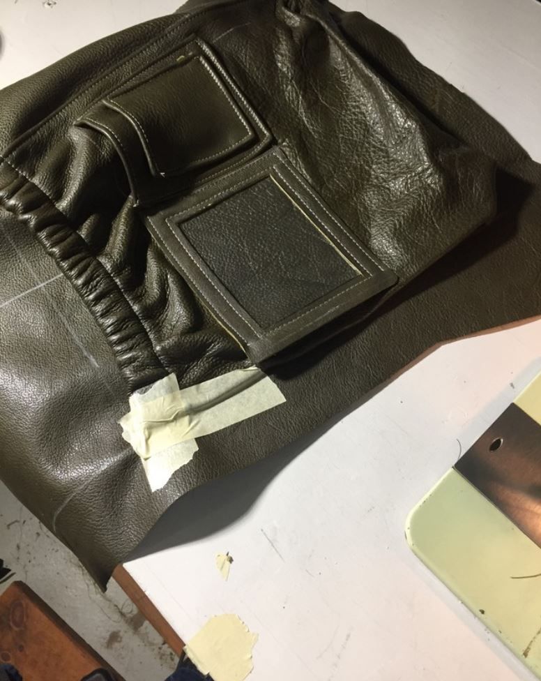

Аналогично сиденью делаю спинку. На спинке еще должен быть карман а на нем должно быть окошко прозрачное куда вставляется регистрационная карточка.
Приходится вшивать резинку, делать окошко и втавлять в него кусок прозрачного пластика. Парюсь с этим. А что делать.

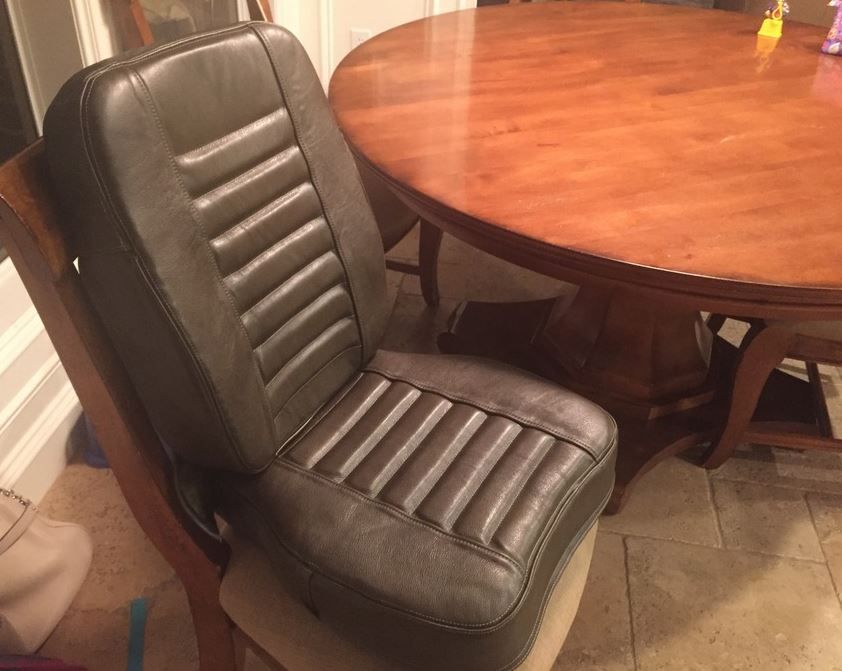

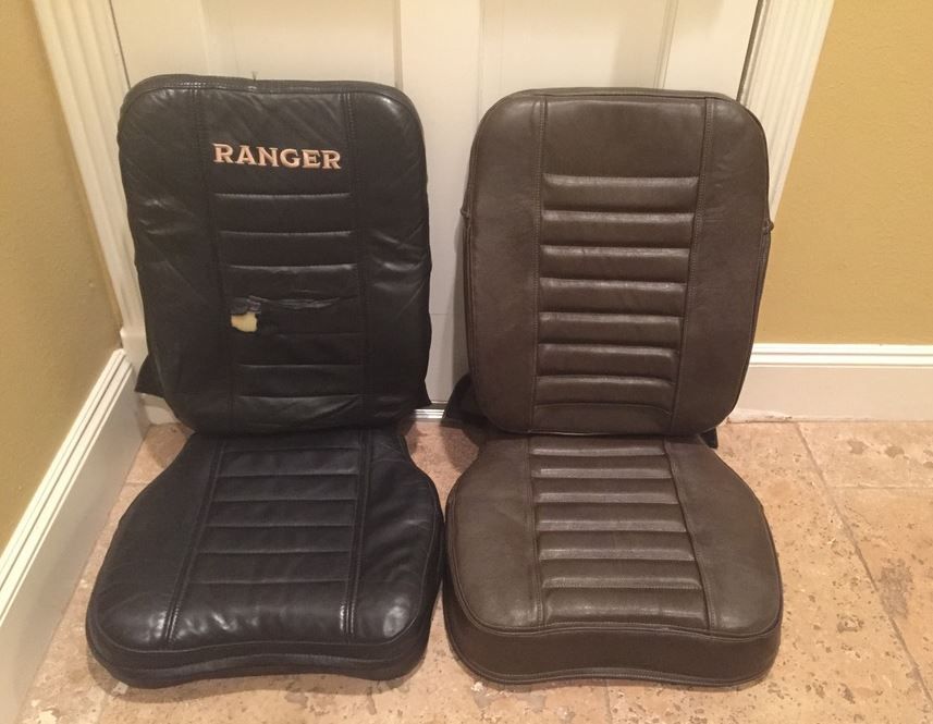

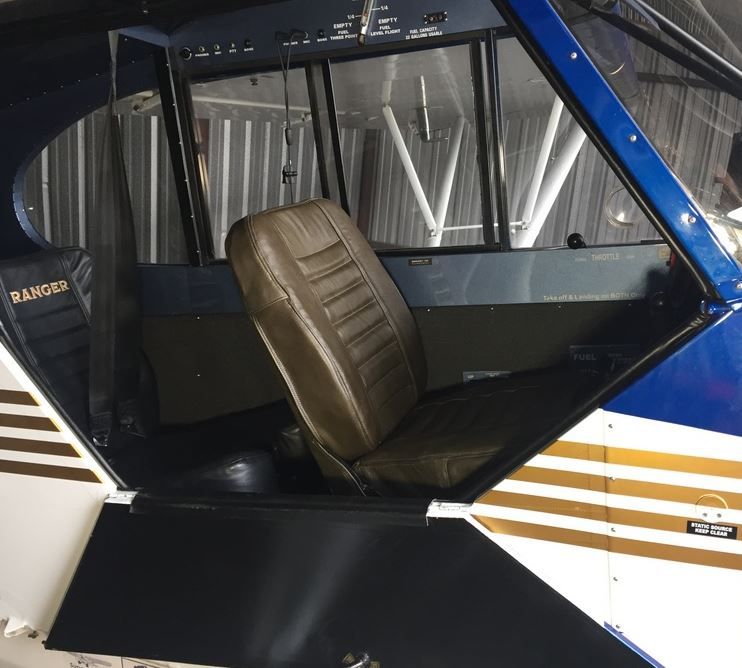

Собираю все вместе. Вот что получилось. Не могу сказать что идеально конечно.
За время работы над проектом я сделал все ошибки которые только можно сделать, набил кучу шишок.Вообще вся эта работа оказалась гораздо сложнее чем я ожидал.
Зато на следующее кресло я наверное потрачу 20 процентов времени от того что я потратил на первое.
