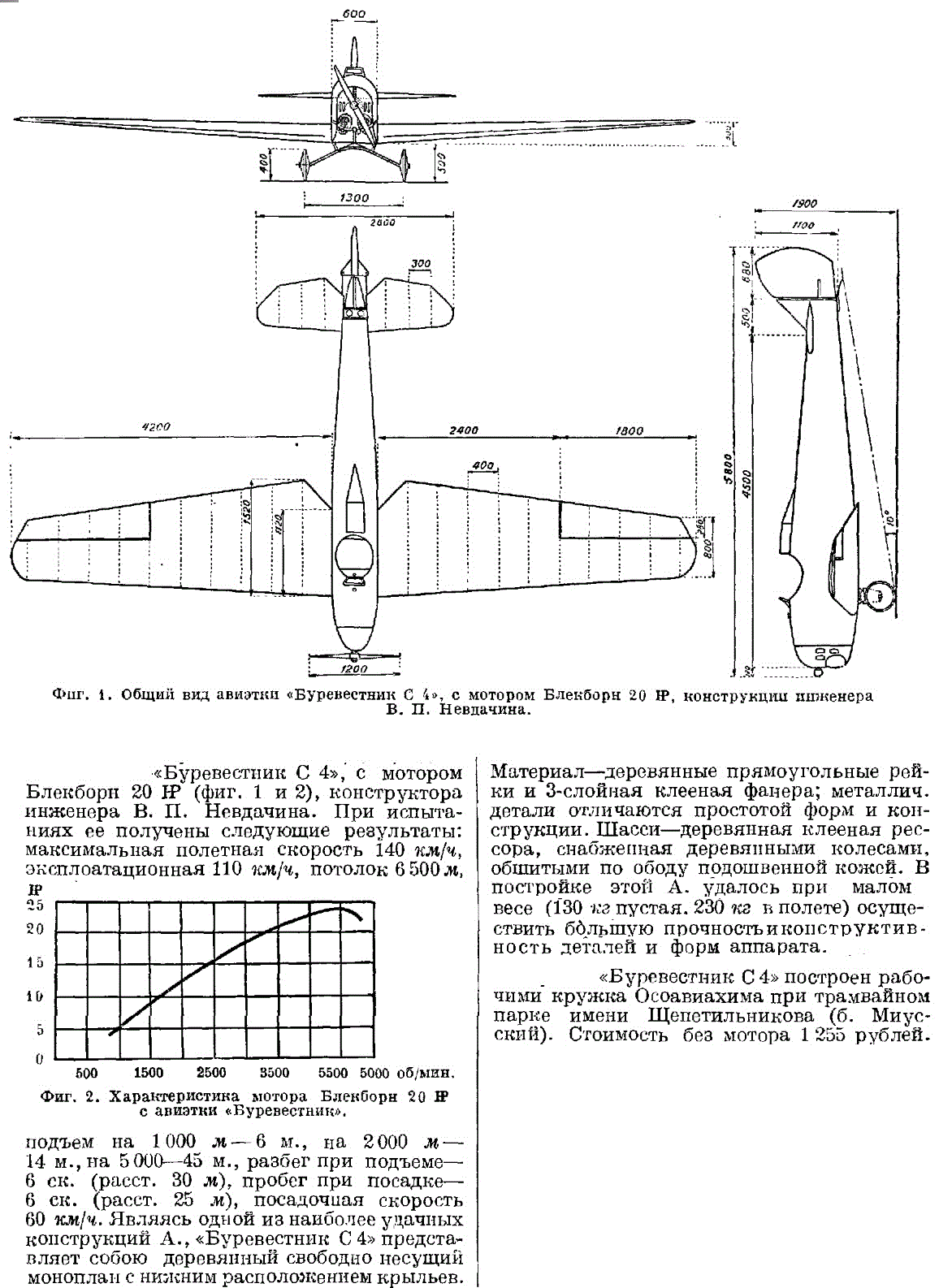

Fa-Fa сказал(а):
Народ не забывайте Буревестник.
Такого уровня сегодня редко встретишь.
   Не просто редко, а с трудом кто повторит  :(.
   Но это Вы зря про него снова вспомнили :). Нафига нам доморощенное :mad:? Нам что-нибудь забугорное :-?. Не может быть, чтобы у НАС (почти 90 лет назад!) был создан такой самолёт, а если и был, то так летать не мог, он же советский :). Не мог он и рекорд поставить, враки это всё :).
S
samlander
Стеб не Ваше, даже не начинайте.
По самолету: движок английский, радиальный, непатриотичный.
Крыло трапециевидное, нетехнологичное.
Кабина одноместная, открытая. Сибиряки против.
Габарит переразмерен. Мотопланер.
Формы фюзеляжа в плане сложны в изготовлении.
Не воспроизводимая серийно самоделка.
Субъективно.

samlander про Буревестник это зря. Буревестник хоть в учебник помещай. Аэродинамика технологичность вес мощность винт лтх. Такого сегодня поискать, а это 1927 год. Буревестник Лазэир Колб или Дезире Марека вспомни. Вроде размеры похожи и ничего не переразмеренно и летают неплохо Кабину фонарем прикрыть.
