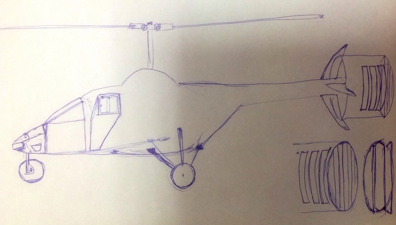

А толкающий винт в трубе с открывающимся торцом и боковым выводом как в нотар. Долька, или шутка?
А вот это сильно !!! Значит так : раз тебе карандаш и калькулятор чужд - давай в уме прикинем : расход мощности на компенсацию реактивного момента приблизительно процентов 15 . Стало быть от 260 твоих кобыл на проталкивание воздуха в трубе ты потратишь 39 л.с. Эти лошадки в полете ты хочешь пристегнуть к горизонтальной тяге , правильно ? Каким диаметром вИШ - 85 см ?Таким винтом ты 3 кг тяги с лошади не возьмешь . Это на дельте с 40сильным бураном и с винтом 1.6 метра в лучшем случае 120 кг тяги снималось . Значит килограмма 2,5 умножаем на 39  = 97 кГ . Это статика ! С достижением скорости Г.П. тяга упадет , пусть вдвое на 120 кМ/час .т.е. 50 кГ ... И этим Пуком ты хочешь свою бандуру 800 кГ взлетного выставить на гонки с Р-22 ???? Ты лучше куклы  меркель оттуда выплевывай , и то реактивка насыщенее и весомее будет !!!
И еще боольшущий вопрос как внутрь трубы втолкнуть винт , и саму трубу прикрепить надежно к бандуре . Как обслуживать, контролировать состояние???

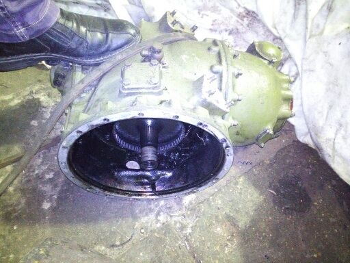

Есть большая шестерня с внутренними зубьями и водило с сателлитами . Все .
Редуктор м14п 0,658 редукция. И в 2 раза не уменьшит. Что не хватает в нем? Какая цена? Мне не подойдет, но знаю с кем поменяться на М14в26. Там 3,4 редукция и у планетарки 2,8, итого около 10 с 2 мя планетарками.
Так будет сзади дуть или не будет ??
Да, спасибо ссылка по делу. Жду ответа. После набора скорости заслонки на торце открываться будут, боковые прорези закрываться. Или виш внутри или регулировка противоположным сбросом воздуха.
Что скажешь по 5000 оборотов на 850 мм, какая тяга? Не попадался такой правый толкающий?

Типа такой хвост. Нужно трубу длиннее и торец на малых скоростях и висении перекрывать и выводить вбок поток.

Где нибудь вот так. А шарнира горизонтальных все таки 2 независимых. И верхний винт высоко и задний зевак не порубит. Авиадизайнера, конструктора оперативного но не дорогого помощи прошу, не смущаюсь. Кому может в диплом работу, или на кандидатскую. Готов посотрудничать.

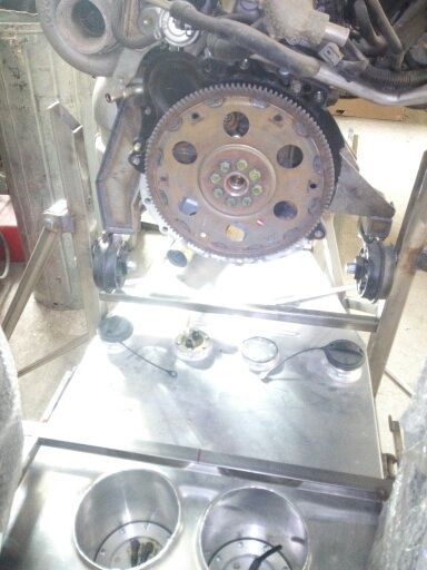

Бак сделал Антон-Денис с форума. Молодец, рекомендую, если попадете в график.

Раздобыл 1 редуктор. Куплю еще 1 такой.
