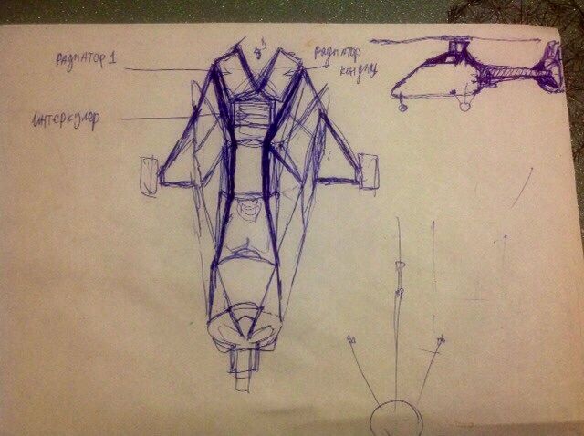

Конструирую вертолет Ветер Ра
Больших, почти таких как и центральный. Без утоньшений.
    39,5 КБ · Просмотры: 154
Нужен редуктор 1,8:1 без купола, для установки на раму. К двигателю, который на подушках, кардан пойдет шлицевой. Усилие 150-170 л/с. Может раздатку подобную не цепную, а шестеренчатую кто встречал? Или где заказать изготовление, кто подскажет?

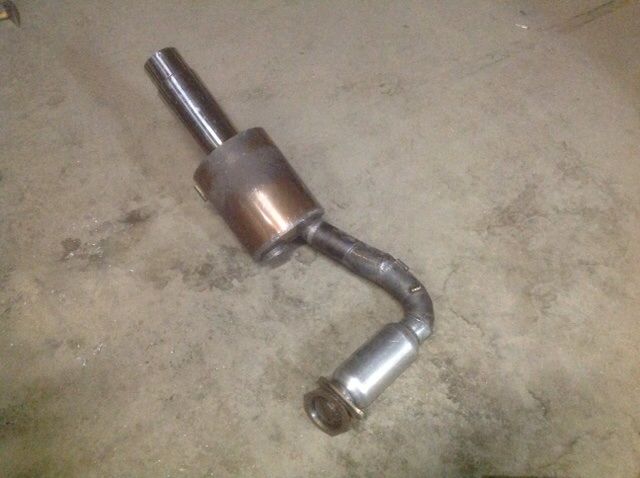

Примерно так. В процессе подшлифуем.
    50,3 КБ · Просмотры: 168
