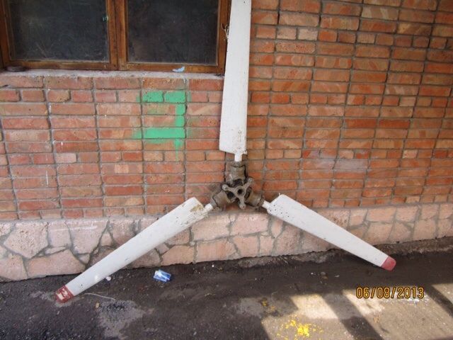

Еще винт сабли 3 шт пошире формой для работы в кольце. Правые толкающие. Номин 150лс, макс 170 лс.

Ищу 3 сабли для работы в кольце. Дя монтажа в этот виш.
    57,4 КБ · Просмотры: 162
Правые толкающие 3 шт. Диаметр 1600-1800. Типа автожировских.
http://www.finish-prop.ru/products.htm
http://bdv7.narod.ru/vint.htm
http://www.aviaspektr.ru/propeller.htm
Юра, здесь смотри.
Заказал 1750 широкие, под обороты 2500 в Авиаспектре. Их неплохо в импелере работает.

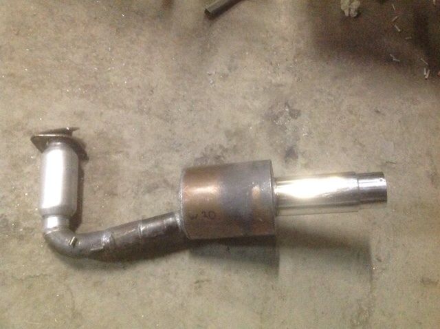

Глушитель из нержавейки. Внутри 1 перемычка ближе к выходу и 2 обводных канала по краям Пусть глушит.
    41,6 КБ · Просмотры: 158
