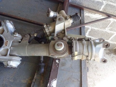

Конструирую вертолет Ветер Ра
    34,8 КБ · Просмотры: 192
Таких 2 лапы трехшарнирных состыковать на 500 подъемных с лопасти. 1000 кг с винта. А есть шанс на 900 общего с топливом выйти:

Ребята у кого есть инфа? Крепим с Ка-26 лапы 2 напротив во втулку 2 лопастную. Кто знает сколько градусов давать свободный ход? Сколько вниз от горизонта, сколько вверх?
Называется это угол змаха и угол свеса. У меня (лопаты) не такие длинные как в Ка-26. Всего 8,6 диаметром. И винт высоко подниму от фюзеляжа. Поэтому нет нужен центробежный ограничитель свеса. Но какие углы до стопоров делать в новой 2 лопастной центральной части втулки?
На втулке КА-26 - упоры под 20град взмах и -3,5 град свес (без ЦОС). Можно оставить как есть, только посмотреть, чтоб запас до хвостовой балки был на раскрутке побольше.
Спасибо. Конечно до балки запас сделаем. 20 думаю многовато для взмаха. Есть литературная ссылка, фото?

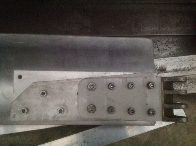

Понял Сенсэй. Как думаешь стали крепежи Камовские?
Один болт еще не закрепил.
    41,4 КБ · Просмотры: 180
Может еще 1 болт добавить в нижнюю накладку ближе к сужению?
