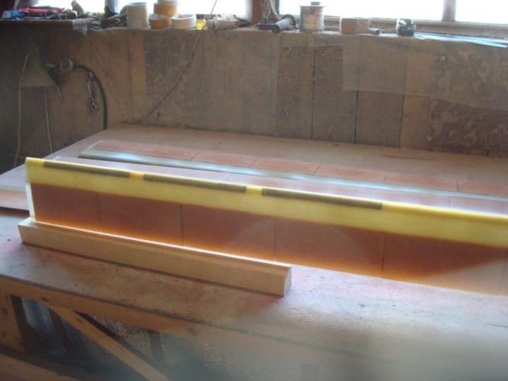

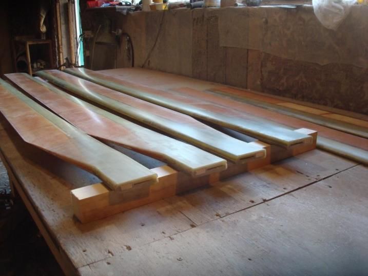

Кстати, был удивлен, что эти лопатки делают с помощью RTM технологии. Т.е. точно так, как и я свои лопасти делаю.
Технология формования. При реализации RTM технологии возникают ряд научных и технических проблем. Так как лопатка имеет большие размеры и переменную толщину, то для обеспечения требуемой структуры материала лопатки возникает задача установления рациональных мест ввода (истока) и выхода (стока) полимерного связующего. По существу задача сводится к исследованию течения жидкости с определенной вязкостью в упруго пористой среде при заданном давлении и расположения входа (истока) и выхода. По критериям равномерного растекания жидкости, скорости протекания процесса при заданных температурных условиях, давлении и вязкости полимера определяется рациональная схема RTM технологии. На данном этапе технические проблемы решались опытным путём. Поэтому степень оптимальности принятых решений следует подтвердить аналитическими исследованиями.
А Вы что, в мастерской Руса свой аппарат собираете? Тогда это уже интересней! 😎

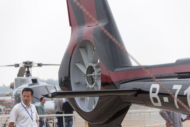

А можно под втулку рв ми-1   3 лопастную сделать 3 лопатки общим диаметром 850 мм, для нагнетания в канале? Может и воздуховод такой сделаете со стабилизатором и большими рулями? Какая стоимость? Идея выводить поток вбок, а набрав скорость открывать заслонки и отпускать прямо поток, переходя на большие рули. Думаю эта система даст безопастность от открытого рулевого винта, шумность снимет и даст выигрыш в потерях мощности на скорости и увеличить максимальную скорость.
К сожалению нет! Это будет довольно дорого, но самое главное - это заведомо единичный экземпляр, т.е. не выгодно делать остнастку. Такой компенсатор будет гораздо энергозатратнее и тяжелее по конструкции. Разве что безопаснее для зевак, как Вы говорите. Но ведь несущий винт тоже представляет опасность. Вон недавно порыв ветра завалил еврокоптер на подлете и два человека снаружи погибли от лопастей. Пилот должен видеть что творится вокруг вертолета. Да и обозначить хвостовой винт можно небольшим заграждением, как, например, на вертолете Белл 47 и др.
Что касается большей скорости, то в большей степени это не от ХВ зависит, а от несущей системы, сопротивления миделя Фюзеляжа и мощности двигателя.

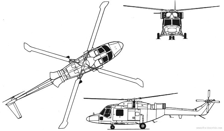

Кстати, вот эти законцовки. Смотрел фильм про них, и понял для себя, что они отодвигают Ц. подъемной силы лопасти от втулки, тем самым уходя от зоны срыва на отстающих. Там было сказано, что скорость этих лопастей ниже обычных, при той же подъемки. Т.е. и опережающие выдерживают большую скорость до волнового кризиса, и отстающие сохраняют свои функции. К тому и шума меньше от этих лопастей. Правда и груза там больше нужно в этих законцовках, чтобы сохранить нужную центробежку.

Да лично я не пытаюсь Вам сказать что ваши лопасти улетят сразу же, я и сам поразился тому их Русовскому полету. Проблема несколько иного плана. Выше Vert ее обозначил. Крутильные нагрузки лопасти у вертолета опираются через АП на ручку, и если центровка лопасти по хорде не будет совпадать с осью ОШ, то вашу ручку будет трясти, и Вы будете быстро утомляться. Плюс это может спровоцировать флаттер в паре лопасть - проводка управления.  Это я своими словами, как сам понял. Если не правильно понял меня поправят.
У автожира лопасти жестко крепятся к жесткому хаббару, и такой проблемы не возникает.
Ну а позже посмотрим пластиковые Ваши, сколько стоить будут?
Не знаю сколько Вы отдали за Русовские, но исходя из слухов которые до меня дошли, мои лопасти в готовом виде будут стоить примерно столько же (пока).  🙂
