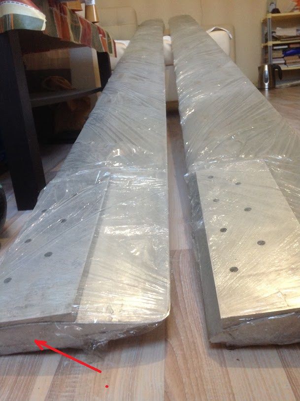

Винт мой, он новый:
https://docs.google.com/file/d/0B72gtWIQ5E9dUU5WMzdicUhJV3M/edit?usp=docslist_ap
i
Вопрос не в нем, а во втулке. С Ка-26 втулки его не сорвет и до 550 оборотов. Вот редуктор МИ-2 РВ не подошел, это может (порадует), в добавку ко втулке МИ-2 РВ, нужно ее переделывать. Обороты не 300-350 держать должна, как на автожире, а до 500. Центробежка наберется. Торсион может и выдержит, но его нужно ставить на 2 шарнира, осевой то в нем есть. Поэтому хочу из 2 лап втулки Ка-26 с 3 шарнирами собрать 2 лопастную втулку на 2 трапеции. Спасибо всем за советы и упредительные предостережения. А по крутке лопасти думаю имеет место при недостаточно большому размеру длинны лопасти, для уменьшения длинны. Т е КПД винта лучше, но мне хватает его плоскости и размера покрытия. 1) авторотация теряется при крутке, 2) кпд плоскости винта не зтачит экономию топлива. Другими словами, он может тянуть вверх сильнее, при той же плоскости, но создавать завихрения в движении и увеличивать сопротивление.  Что касается материала лопастей, все таки лопасти новые, есть новые. Гаражный композит, думаю не промышленный алюминий, тем более специализированный вертолетный, сколько не говори мне, тут точка. И по деньгам приемлемей. Алюминий 40000 с хабаром, против композита 100000 голые.
Если не секрет, кто Вам за сотку голые стеклопластиковые лопасти предложил? И что Вы подразумеваете под словом "голые"? То что они без автожирного хаббара? А зачем Вам автожирный хаббар, если Вы втулку от Ка-26 мудрите? А если те дырки, что уже есть в Ваших лопастях Вам не подойдут? Новые будете сверлить?

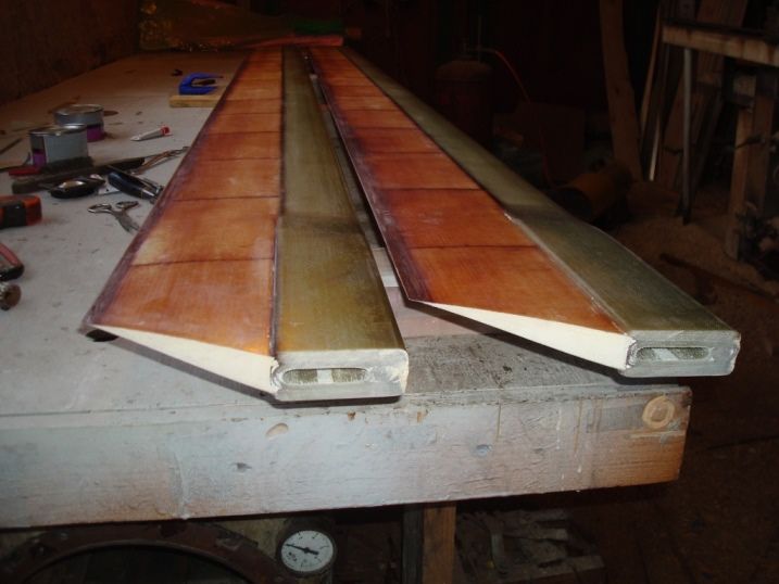

Про специализированный вертолетный алюминий - это Вам Краснобородько сообщил?   Ну-ну!!! 😉

Голые, без накладок. И мне сделали их с креплением под данную мной втулку. То торам понятно рано, а наша математика, а числа наши не цифры, а буковы которых было 147 шт, а буковы (И) с их 10 значениями, не только (И),(Й),(i),(и 2 десятеричное)? А санскрит, который не древнее древнеславянского. По темам мне интерестно втянуть в беседу и получить инфу по запчастям. А извиняться не стыдно, и посылать тоже, все по делу главное.
По алюминиевому профилю, он заводской, формы определенной, с противофлатерной законцовкой, без видимых недоливок, загрузили его как положенно, заварили торцы аккуратно. Просверлили и выточили винты-заглушки на довесовку. Какие у меня могут быть вопросы? Вот стеклоткань с воздухом внутри, это не заметиш.

Еще одна проблема авторотации слишком легкие лопасти. Вот и думаю я о этих трех доказанных пунктах.1) инерция лопастей 2) крутка, 3) скрытые деффекты. Ну и под вопросом 4) по завихрениям и расход топлива.
Первые 3 все плюс у моих алюминиевых лопастей. 4 с большей вероятностью.

Юра, судя по Вашим словам, Вы затеяли довольно сомнительное мероприятие - построить вертолет не зная какой, не зная из чего. Были бы конкретные чертежи, может кто чего и посоветовал бы. А так вряд ли.
Кстати, Вы говорите, что лопасти заварены. Что, и со стороны комлей тоже заварено? Т.е. Вы даже не знаете что там внутри? Я чего спрашиваю, потому что знаю, раньше Василич ничего туда не ложил, считал, что лопасть держат не болты а трение между пластинами и лопастью.
Например, в горажном композите все видно насквозь. Нет там никакого воздуха, не слушайте никого.
Это я только что изготовил новую пару лопастей для вертолета. Общая центровка по хорде составила 23,7% (на игле). Осталась отделка.  :craZy
