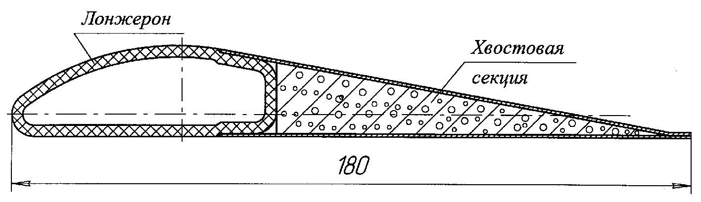

Покажите такое фото для пластиковой лопасти и всем будет ясно.
Показываю .
И что должно теперь всем стать ЯСНО ??

При этом на сайте AVTOGYR.RU указано. что сечение лопасти имеет площадь более 10 кв.см. и если прочность его 24 кг на кв .мм. то вся лопасть выдерживает более 24 тоннПоэтому любой любитель без опаски и прыгает на такой лопасти. Посмотрите как она сгибается, но не ломается!
Уважаемый Всеволод!
Честно говоря не понятно, при чем тут центробежка 24тонны и прыгающий любитель на изгиб лопасти. Думаю что ваша идея удержать повышенную ( в отличии от даже трехместных автожиров) центробежку в "вертолетной лопасти RUSa" хотя бы 9600 кг  с помощью приклейки накладки - катастрофически ошибочна!  Давайте оставим этот бесполезный спор до практических испытаний вертолета  Юрия (BUV), как он и хочет. Хотя я лично на 99% уверен, что он не справиться со всем грузом проблем вертолетостроения, которые у него будут нарастать как снежный ком и до испытаний дело  не дойдет.

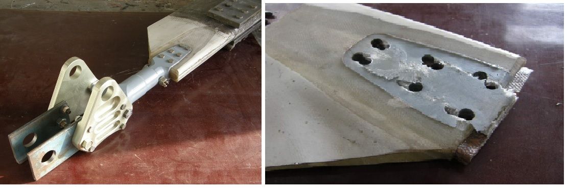

А еще проще попросить кусок лопасти RUS, сделать  боевой комель и дернуть на разрывной машине в ближайшем техническом институте или заводе. Если пришлете мне, могу на авиазаводе порвать почти бесплатно....Отчет опубликуем 🙂
Вот например от двухместного вертолета рукав втулки испытывали, центобежка - 3,2 тонны. Вырыв наконечника из пластиковой лопасти - 20 тонн. Все О.К. Запас больше 5,2!Толщина полки лонжерона лопасти -5мм, шесть болтов на 8, сигма смятия 41 кг/кв.мм !!! Поболее 24 кг/кв.мм  как у алюминиевой "заводской" будет.
