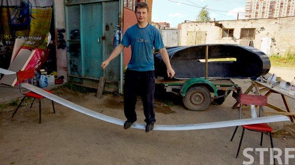

Винт будет 2 лопастной. Но не с 1 общим горизонтальным шарниром, а независимыми горизонтальными 2мя. Ну и вертикальным на демпфере, осевым родным. А Всеволод Васильевич открывает новое направление вертолетостроение. Начинает еще несколько бортов. Работают люди.
Простейшая прикидка:
Центробежка на 500об/мин при весе 13,5 кг = 9620 кгс,
При 7 болтах диаметром 8 и площадью смятия одного болта(красным выделено) 61 и 72кв.мм имеем напряжение смятия - 21 кг/кв.мм
Реальная сигма текучести  по данным сайта RUSа  - 24 кг/кв.мм
При равномерном нагружении всех семи болтов (сложная, почти не выполнимая конструкторская задача)  будем иметь запас  1,14. (Для справки- запас по вертолетным нормам FAR-27по центробежке- не менее 5,5!)
Т.е при оборотах уже 530 об/мин  лопасть однозначно отделится от аппарата. Реально это произойдет гораздо раньше из-за неравномерности нагружения болтов.
Думаю в этом  действительно можно убедиться при раскрутке, как и хотел автор.
Желательно это сделать без летчика, т.к. неуравновешенная по кругу сила 9600кг на втулке несущего винта после улета одной лопасти вряд ли  оставит целыми остальные детали аппарата. Привязка к земле вертолет думаю не удержит.

Я действительно не знаю как устроена в комле ваша лопасть, и что там держит центробежку на вертолете BUV -9600 кгс с нужным коэффициентом запаса -5,5. Расскажите, всем интересно будет!
Вот очень приятно что не вспылили!
А теперь по делу.
Что держит в комле лопасть? Ответ Пластины сверху-накладки! А при чем тут болты, а они сдавливают эти самые пластины и могут находится и снаружи лопасти не дырявя их!
Вы же знаете как подымают гладкое стекло, тоже пластиной с одной стороны, но эту пластину прижимает к стеклу атмосферное давление.
Я думаю вы поняли... если полотенце зацепится за крюк или болт, то оно порвется, а вот если к конец полотенца зажать пластиной, то выдержит значительную нагрузку.
Поэтому не надо говорить глупости.
Теперь к прочности лопасти.
В строительной механике применяют полые конструкции. которые полностью по прочности замещают сплошные прутки! Это ясно! Следовательно, если в лопасти освободить места от  лишнего алюминия, то появляется возможность установить противофлатерного груза больше.
При этом на сайте AVTOGYR.RU указано. что сечение лопасти имеет площадь более 10 кв.см. и если прочность его 24 кг на кв .мм. то вся лопасть выдерживает более 24 тонн
Поэтому любой любитель без опаски и прыгает на такой лопасти. Посмотрите как она сгибается, но не ломается!
Покажите такое фото для пластиковой лопасти и всем будет ясно.
