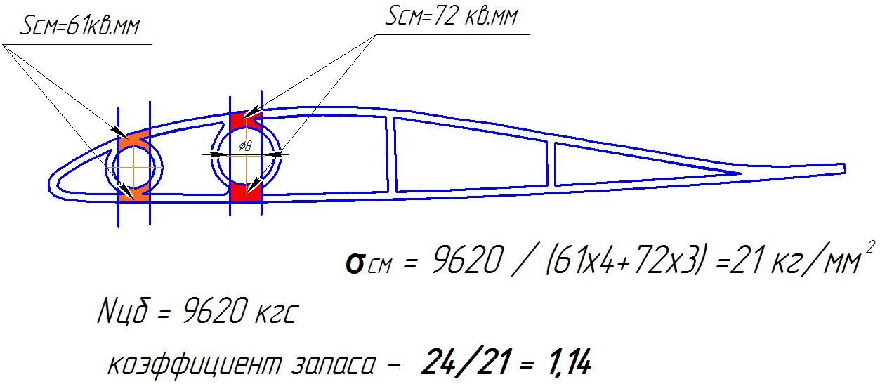

Простейшая прикидка:
Центробежка на 500об/мин при весе 13,5 кг = 9620 кгс,
При 7 болтах диаметром 8 и площадью смятия одного болта(красным выделено) 61 и 72кв.мм имеем напряжение смятия - 21 кг/кв.мм
Реальная сигма текучести  по данным сайта RUSа  - 24 кг/кв.мм
При равномерном нагружении всех семи болтов (сложная, почти не выполнимая конструкторская задача)  будем иметь запас  1,14. (Для справки- запас по вертолетным нормам FAR-27по центробежке- не менее 5,2!)
Т.е при оборотах уже 530 об/мин  лопасть однозначно отделится от аппарата. Реально это произойдет гораздо раньше из-за неравномерности нагружения болтов.
Думаю в этом  действительно можно убедиться при раскрутке, как и хотел автор.
Желательно это сделать без летчика, т.к. неуравновешенная по кругу сила 9600кг на втулке несущего винта после улета одной лопасти вряд ли  оставит целыми остальные детали аппарата. Привязка к земле вертолет думаю не удержит.

Хорошо. Но в расчете плоскость болтов 7 шт, но не учтена длинна накладок. Опирающихся на эти ребра. Не учтены трубки в канале. Ну и для опоры не только на ребра залью комель внутри. Чем это лучше сделать?
Накладки сверху и трубки внутри, если они не приклеены к основной поверхности лопасти не держут центробежку, они только на изгиб помогают и после "улета" лопасти останутся висеть на болтах. Чем и как их клеить - не знаю.
Я бы отказался от таких лопастей, или хотя бы уменьшить обороты, но с малыми "автожирными" оборотами много проблем на вертолете вылезет.

Очень благодарен за помощь и объяснения. Значит на сегодняшний момент:1) Проверю приклейку накладок, говорю, они приклеены. 2) Попрошу пусть ребята засверлят еще по пару шпонок. 3) зальем комель внутри. Чем посоветуете?
BUV.  Вам прямо говорят.  откажитесь от этих лопастей........ а Вы опять за рыбу деньги....У меня тоже лежат русовские  и будут дальше лежать .. если не соберусь делать автожир..   Поговорите серьезно с niksan. Николаем. Если договоритесь . он сможет сделать прекрасные лопасти по Вашим характеристикам.
Нет. Повторю нет в расчете плоскости опоры на ребро, только на болты. Проведу с ними выше описанные процедуры и на привязанном в 12 точек раскручу до 700 оборотов. Смысл без проверки отказываться? Тем более нашел в расчете недочет. Так же есть место в накладках еще под 2 болта. Повторю, идет опора на ребра внутренние. Вот если всю толщину профиля в разрезе посчитать и сказать не выдержит, тогда нет разговора. И нравится мне форма их профиля, будем испытывать. Ну а пока собираю редуктор, и несущую систему. Ищу запчасти с Ка-26, выше перечень. Спасибо за советы всем.

Нет недочета в расчете . Вам совершенно правильно предложили взглянуть на проблемму закрепления . Вы надеетесь на ту силу трения которая возникнет при зятяжке болтов между деталями , а эту силу Вы не сможете пронормировать , поэтому Андрей и привел расчет по площядкам смятия , которые 100% присутствуют и могут быть общитаны , это так сказать  по факту .
Но сила трения все таки есть. И приклеены накладки повторю. Хорошо, пусть слабый клей, не рассчитаем трение. Как с заливкой комеля, 2х дополнительных болтах 2 ряда и еще 1 ряде болтов? Сама форма профиля мне нравится, энерция винта разумная тоже, не 26 кг лопасть. Смысла потратить 40000 на пластиковые лопасти не вижу. Свои 500 часов они отходят.
Вполне выполнимая и чисто технически (начиная от сверления по кондуктору и развертывания совмещенных деталей и заканчивая координатно-расточными станками) ; и по жизни : подомнёт первый нагруженный болт (стенку) , и остальные поочереди подключатся к нагрузке ...
