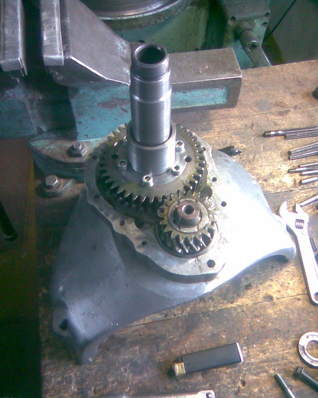

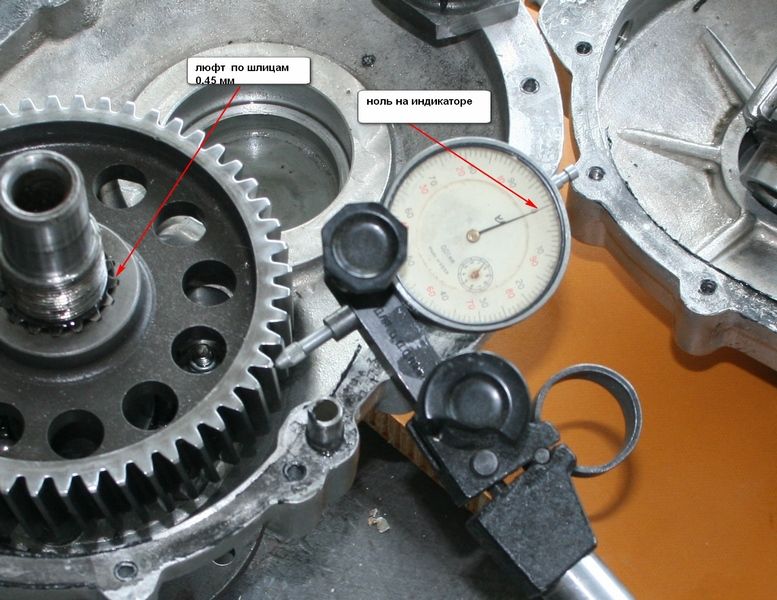

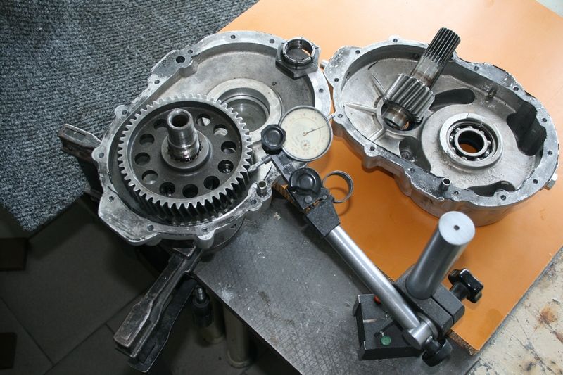

Информация о надёжности  шлицевого соединения  (рекламная) взята здесь http://www.reaa.ru/cgi-bin/yabbA/YaBB.pl?num=1279826298/0#29  Представляю фотки .

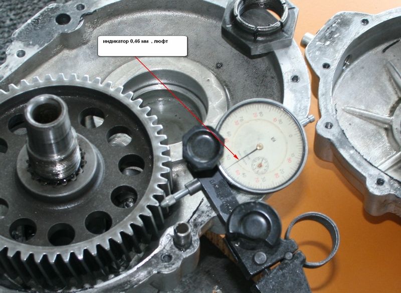

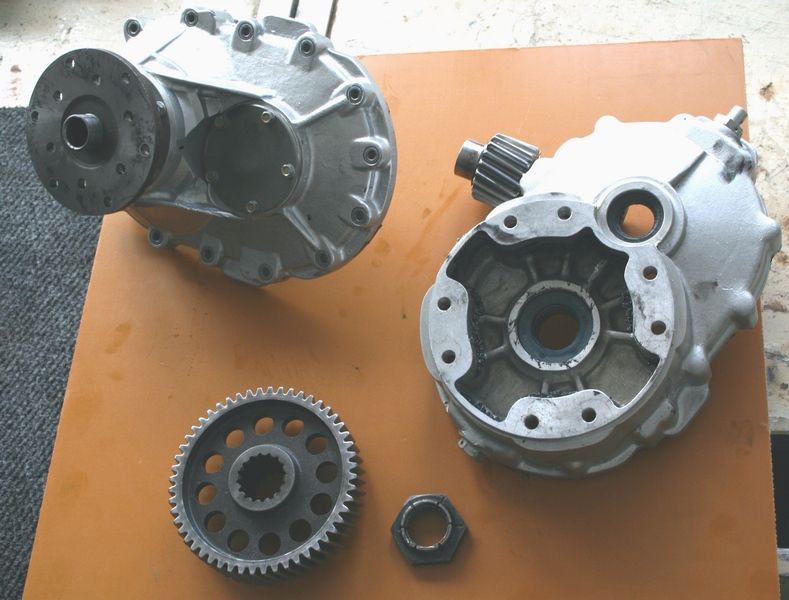

Люфт в шлицевом соединении 0,45 мм . Изготовление  шлица ,вал-втулка без люфтов требует очень точного оборудования+ спецов класных.  В другом варианте шлиц -смысла не имеет . Люфт в шлицах и гайка отвернулась и уничтожила подшипник через 25 часов работы .
    88,7 КБ · Просмотры: 1.360
    84,9 КБ · Просмотры: 1.413
    89,7 КБ · Просмотры: 1.420
+фотто
    66 КБ · Просмотры: 1.079
А смазка, кроме едва различимой консистентной, там была, или нет.
Смазка в порядке ,  шестерни и 3 подшипника живы, умер только роликовый подшипник , гайка его стёрла , спилила, сточила, НЕМОНЖКО .

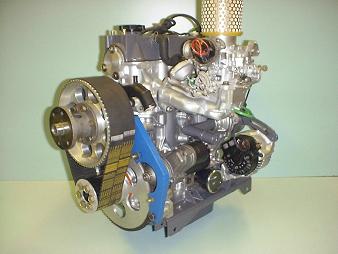

что скажете по ресурсу и надежности ременного редуктора?
Например, такого:

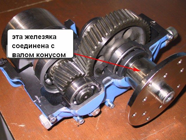

Шлицы имеют смысл на плавающих соединениях или они применялись в авиадвигателях как верньеры на шестернях грм,лучше шпонка,конус,а еще лучше фланцевое соединение-очень надежное и технологически не сложное как на фото:
    193,7 КБ · Просмотры: 1.186
По поводу шлицов, mz неправ. Для производства шлица, на современном этапе развития металообработки применяется электро эррозионная резка уже закаленной стали. Хоть ШХ-15 (72 HRC) закалки можно резать (шлиц эвольвентный в отверстии) с точностью до 0.002 мм. Притом быстро и без всяких проблем. Если нужно получить эвольвенту на валу применяется электрод.
Нет деформаций, нет остаточных напряжений. Всё, что нужно это помыть деталь от соли в обычной воде. Можно потом для защиты от окружающего воздействия сделать химическое оксидирование.
Установка с системой ЧПУ довольно бюджетная в Москве можно купить за 22 000 - 35 000$ в зависимости от
количества координат и размера "кубика" обработки.
Мы используем такую для изготовления своих деталей.
Все современные КПП машин  (где нужно передавать
большие крутящие моменты) в главной паре используют только шлиц.
У нас в цеху ремонтируют КПП,  почти всего модельного ряда бусов и грузовиков до 5 тон.
В год перебирается до 600 КПП. Ни у одной за 3 года небыл разрушен шлиц на шестерях или самих валах.
Если нужно выложу фото, любые по этой тематике.
Шлицевое соединение если сделано правильно работает лучше любого конуса, где контакт сопрягаемых поверхностей происходит всего по 3-м точкам косания.
Он технологичнее и прост в эксплуотации.

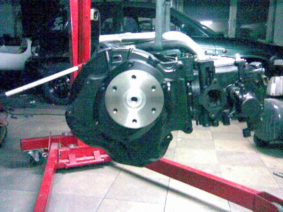

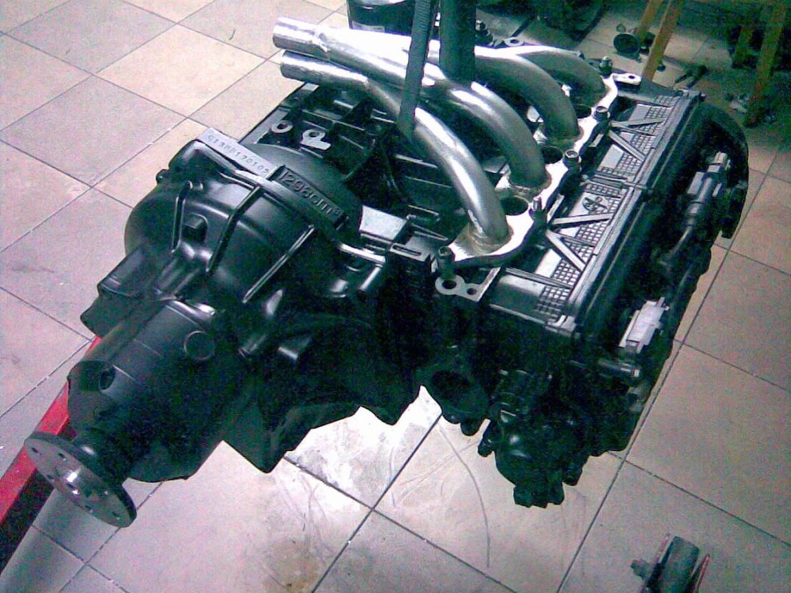

BMW  http://www.youtube.com/watch?v=_f1dobS4Dc8&feature=player_embedded
Демпфер  вынесли на винт , а мот 2 демпфера установили ?
=g10,13,16 =9kg!
-новая модель =трёхвальная=10кг
=демпфер на базе оргинального сцепления от СУЗУКИ...
-не слышно про какие-нибудь проблеммы в эксплуатации\ок.8шт.\

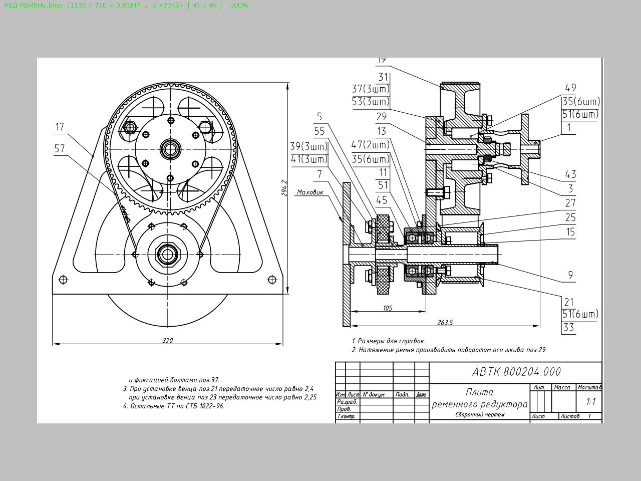

mz,
Например, такого:
Попробуйте  уточнить ЗДЕСЬ   http://motors-engineering.com/su/models.php      открыть в новом окне +  строку ссылки кликнуть левой кнопкой + enter                                    ЕСЛИ напишу  я , можем "потерять "   кудесника .   или здесь, первые фотки  открываем и     http://www.google.com/search?hl=ru&biw=1266&bih=776&tbm=isch&sa=1&q=http://motors-engineering.com/su/models.php&oq=http://motors-engineering.com/su/models.php&aq=f&aqi=&aql=undefined&gs_sm=s&gs_upl=976473l2479345l0l1l1l0l0l0l0l336l336l3-1l1

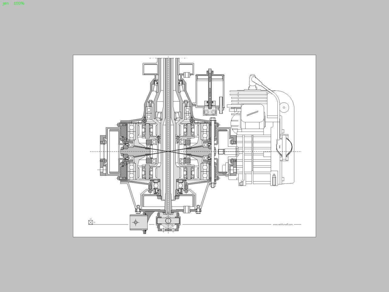

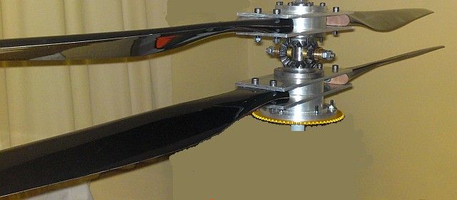

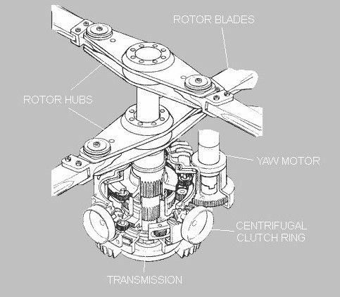

Соосник для  ROTAX , инфы и фоток  в разобранном виде не нашел .   http://www.sunflightcraft.com/en/coaxp.php   открыть в новом окне +  строку ссылки кликнуть левой кнопкой + enter
редуктор вертолета  соосник  http://www.unicopter.com/1764.html

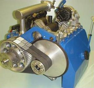

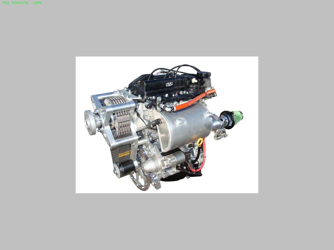

Редуктор из шкивов и ремней , перспективная разработка  НИИ моторс-инжениринги , результат засекречен. Один широкий ремень заменён на два автомобильных , для большей надёжности.  Двигатель положили на" горизонт" , взято от субару . Шкив висит консольно , шо не есть гуд .  Ресурс засекречен .
