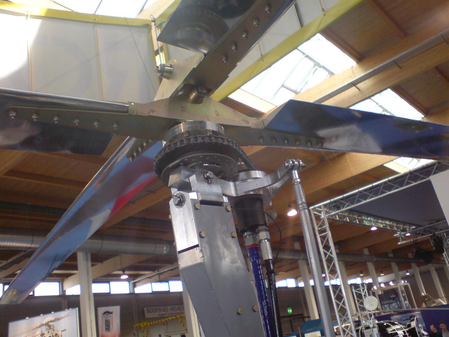

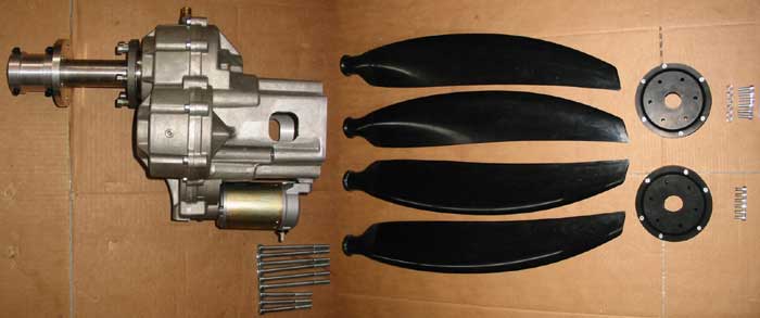

А интересно применял ли кто-нибудь цепной редуктор?
Ага. Мне помнится я где-то слышал звон... Ставили, наверняка ставили...
Из недостатков - вроде-бы, по сравнению с ременным, большАя масса и шумность...  :-?
Но интересно.
На мотоцикле цепь колеса крутит  100 лет как , а может и больше . В маслянной ванне ресурс цепи еще больше + расстояние между валом  и винтом можно разносить .  Ремни ставят , а цепь ВООЩЕ  из ЖЕЛЕЗА .  В коробках субару с вариатором ставят цепь , КПД  выше чем у ремня , на малом радиусе цепь гнется легче .
    185,2 КБ · Просмотры: 571
    196,7 КБ · Просмотры: 574
У цепного привода выше КПД, ресурс и надежность в сравнении с ременным.
Не случайно [highlight]на велосипедах и других аппаратах, использующих мускульную силу человека, применяется только цепной привод.[/highlight]
Возможности "источника энергии", - человека, крайне ограничены и требуется наилучший КПД механизма.
Недостатки цепного привода - стоимость и вес.

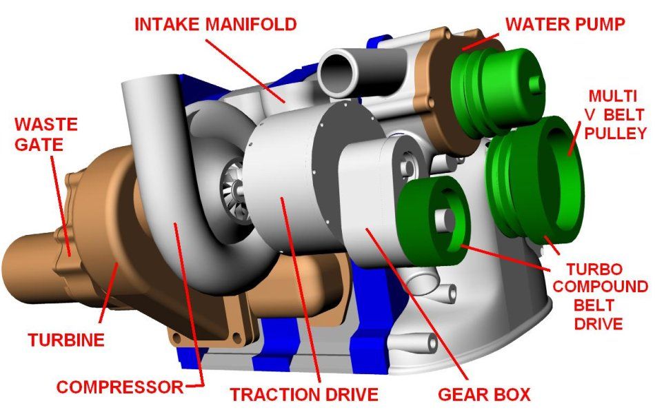

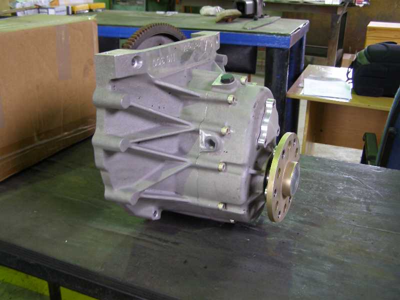

Редуктор КОМПРЕССОРА
http://www.rotaryeng.net/turbo-compound.html
    44,8 КБ · Просмотры: 485
    185,2 КБ · Просмотры: 508

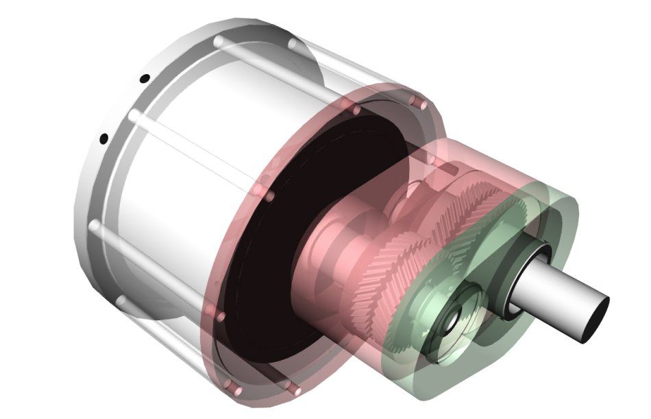

    78,8 КБ · Просмотры: 487

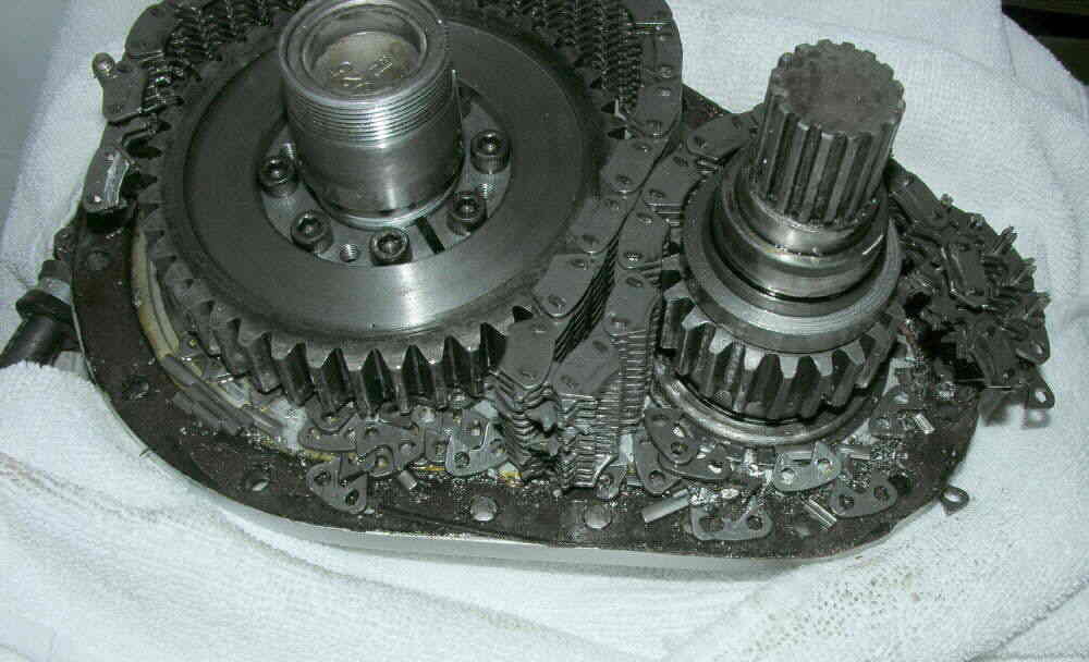

Пока все что мне попадалось в руки из подобных поделок, дешевле 3000$ - было нежизнеспособно. 2 компрессора с редукторным приводом у меня лично разнесло на настройке. Еще штук 5 - на моих глазах. Разные производители, разные редукторы. Основная проблема - горят подшипники и летят ремни. Так что я пока с этими экспериментами завязал, даже за деньги заказчика. Жалко своего времени и сил на пустой результат.
Действительно трудно добиться оптимальной работы от сего устройства.Узкий диапазон оборотов.То не дует ,то разрывается.А ремни зубчатые применяются уже на большинстве мощных мотоцыклах. 😛

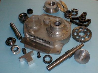

Цепь не велосипедная .

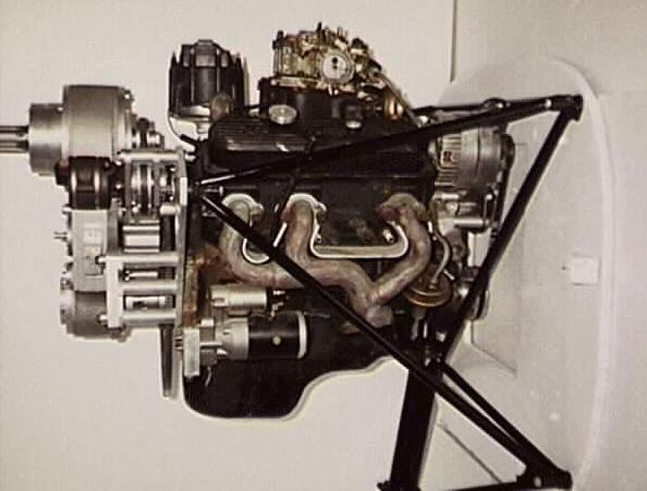

http://www.fairmont-mn.com/altpower/psru.html
    7,6 КБ · Просмотры: 605
    21,9 КБ · Просмотры: 574
    35,7 КБ · Просмотры: 611

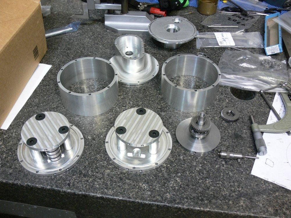

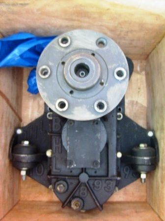

КОРПУС
http://www.wagtail.co.za/products/Reduction%20Drive.htm

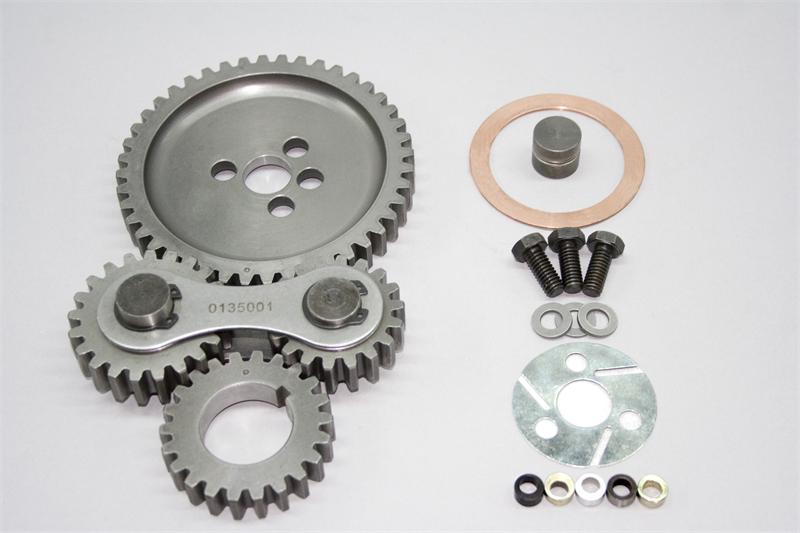

Это скорее зубчатый ремень. В классической цепи передача идет звездочка-ось, а тут шкив-паз. Интересно - такая цепь-ремень использована только для разгрузки зубьев? Надо будет прикинуть насколько "мясистее" нужны шестерни для их прямого зацепления.

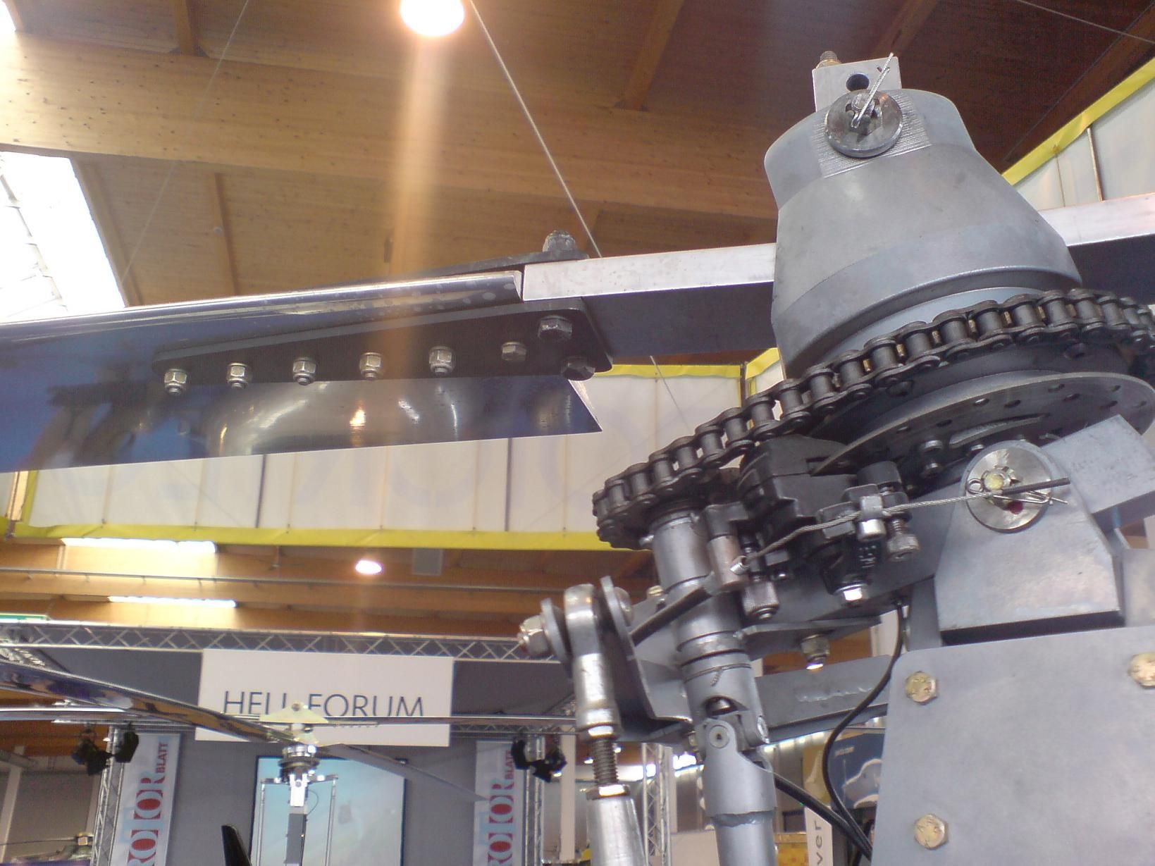

Такая цепь тянет, вращает, приводит в движение,  механизм ГРМ  HONDA CR-V  2000см  VTEK. Сделано из  железа , + оси =цепь .
Такая цепь тянет, вращает, приводит в движение,механизм ГРМHONDA CR-V2000смVTEK. Сделано изжелеза , + оси =цепь .
По этой логике - клиноременные вариаторы надо называть клино-цепными вариаторами? Хотя вопрос не в терминологии, а в том, почему сделано так, а не зубчатое зацепление напрямую...

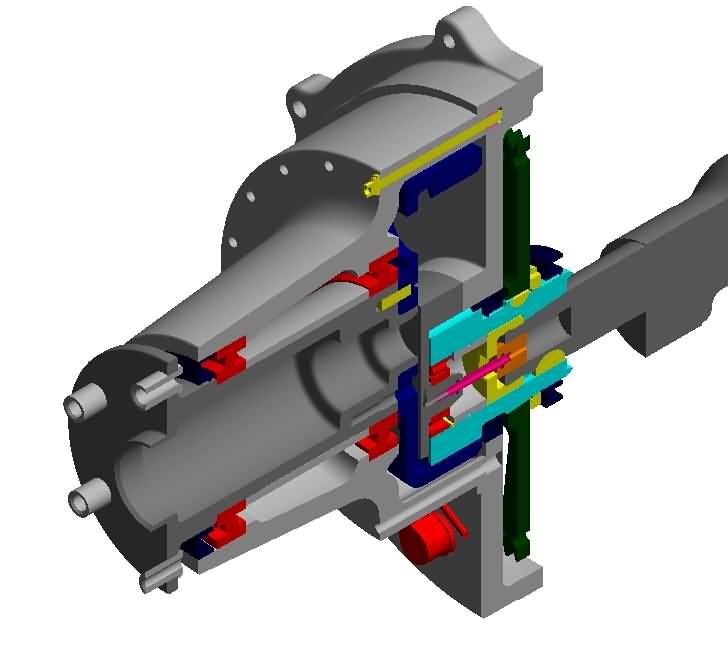

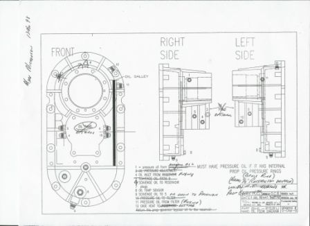

Редкая  схема
    35,8 КБ · Просмотры: 485

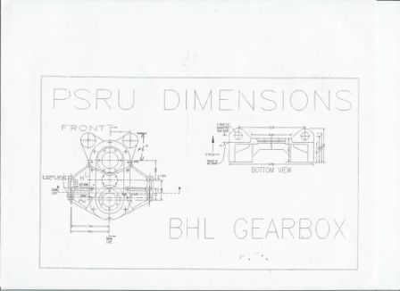

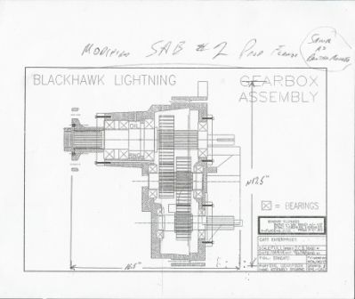

Трёх  вальный
    34,7 КБ · Просмотры: 481
    24,1 КБ · Просмотры: 467
    17 КБ · Просмотры: 469
Рисунки     http://www.aeroplanesusa.com/category/306/Aircraft-Engines.html

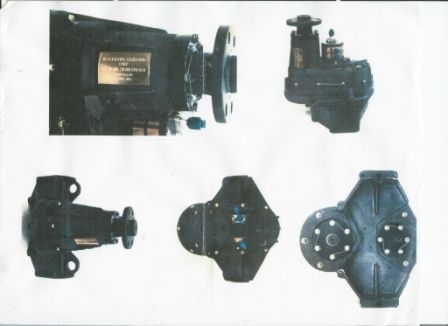

Каталог , архив, по редукторам .
http://www.geocities.ws/redrive_psru/

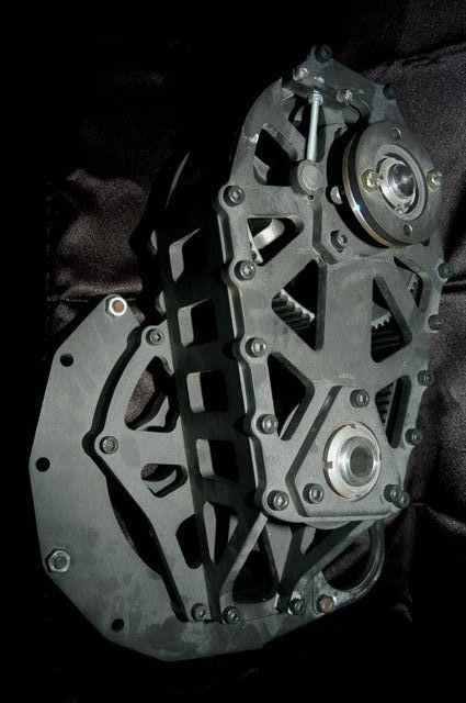

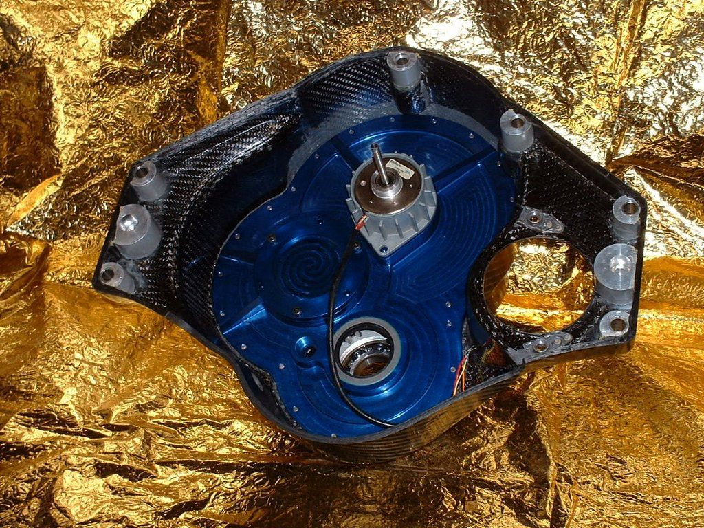

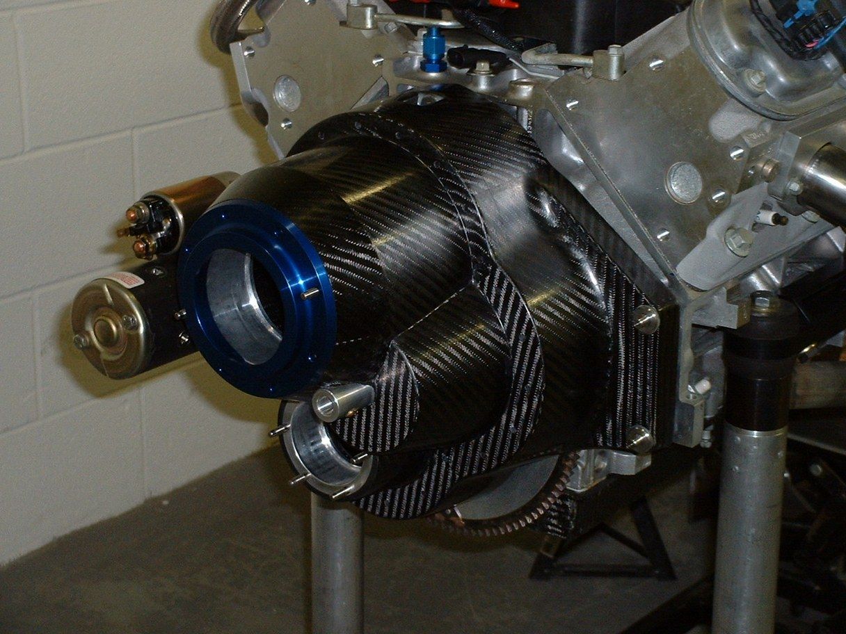

  КОРПУС КАРБОН
    196 КБ · Просмотры: 479
    27,7 КБ · Просмотры: 535
    20,9 КБ · Просмотры: 470
Основной корпус дюраль
