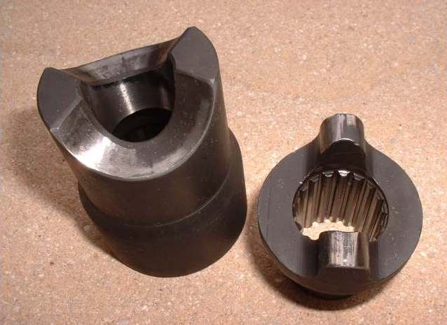

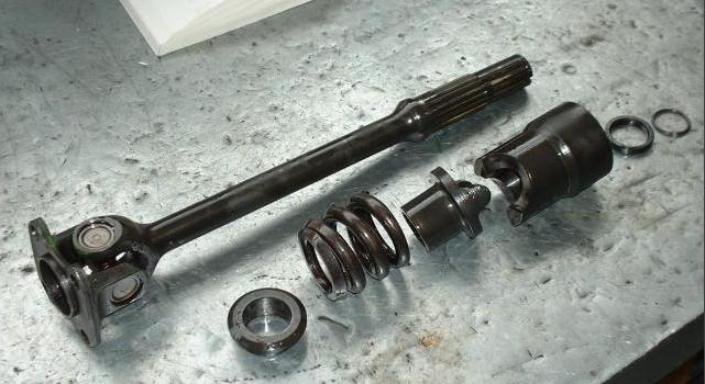

   Самодельщики удалили из КПП BMW  этот предохранитель .
На фоТТо  по поверхности муфты видно - [highlight]механизм отрабатывал[/highlight] своё предназначение .

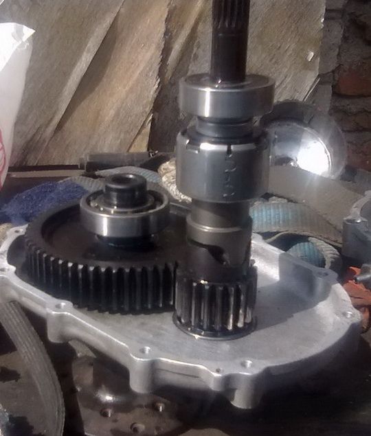

Задавал вопросы по соосному редуктору,вот два дня ковырялся, получилось что; собрал,где подозревал что есть какое нибудь трение ,зацепы, подложил шайбы,чтоб предотвратить,ставлю два винта,шаг 5,завожу все нормально,довожу шаг до 16 в несколько приемов,нормально работает,повторяю несколько запусков и все опять двигатель не может выйти из критических оборотов,трясется. Потом шаг убрал на ноль,ситуация не меняется,трясется.Снимаю один винт,второй  затяжеляю по максимум,все отлично,меняю винты,тоже все гуд,а два ни как не хотят.Вот думаю может резиновый демпфер заказать пожестче?Четыре сезона отпахал без проблем,а сейчас не в какую. Еще вопрос в редукторе присутствует масло,а подшипники некоторые закрытые,наверно надежней будет открытые в масле чтоб работали?,и вот еще, внутренний вал ВВ упирается в конусный роликовый подшипник , а на нем крутится наружный вал ВВ и он упирается в простой шариковый,это наверно неправильно,должен тоже упорный быть? Ну еще разбивает шпонки на этом валу слабое там место,хотя первый сезон я летал долго с этим люфтом,на обороты выходил нормально.
На фоТТо  по поверхности муфты видно - механизм отрабатывал своё предназначение .

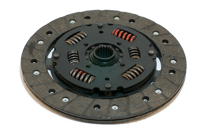

Это не совсем предохранитель. Это пружинная муфта, аналогичная по назначению пружинным муфтам встроенным в диск сцепления автомобильных моторов.
  Схему или эскиз нарисуйте - по фоткам конструкция этого узла невидна .
   В какой-то степени да - аналогичная .
Только результаты работы разные .
Этот вопрос на форуме поднимали в двух темах " Редуктор BMW 1200"  .
ROTAX тож аналогичную применяет и на ютубе нимерено роликов - как отрабатывают муфты .

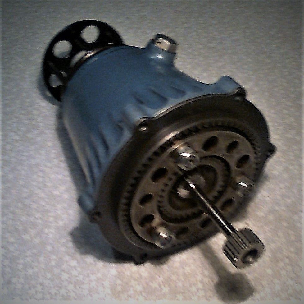

Для обсуждения и перспективы сотрудничества.
Редуктор спроектирован в 1999г для опытного двс.
Передаточное 1:3 , расчетная мощность -150л.с.,
m-2 ,сателлитов -6 , маслообеспечение - барботаж.
Детали изготовлены на заводе им. Чернышова , с полным технологическим циклом.  Материал-18х2н4ва.
Литые детали -ВАЛ-10 -МАПО МИГ.
Отработал на стенде около 7 ч при мощности около 70 л.с.

Самого интересного и не написали ............
ВЕС в рублях ????
Опытная партия выпущена ? Редуктор из первой партии сколько стоит ? ( он ведь , без гарантии и назначенного ресурса  :)который и должны будуть наработать купившие его  ;)Рекламации там слать ........)
Рассматриваю его для аэрогиссеров :~~) ......не так критичны будут неизбежные поломки первых образцов . А уж потом в авиацию с чистой совестью  :~)

Об этом  редукторе слышал  очень  давно, хорошая вещь, но  к  нему ещё  нужна  переходная  плита с  демфером.
[highlight]Редуктор спроектирован в 1999г[/highlight] для опытного двс.
   Сколько денег придётся затратить на изготовление такого механизма в 2018 году ?
:) Мир, помимо переходной плиты и демпфера  :) ему ещё необходимо пара, тройка прокладок  :-? Между рулём и сиденьем. Что бы не бродить как в пражском музее авиации с немым вопросом: "куда всё это прекрасное делось?", а посадить пару человек за комп, сделать чертежи, а другую пару, в буцигарню  :eek: ;D что бы не путались с историческими справками между конструкторами и современным CNC станком.
