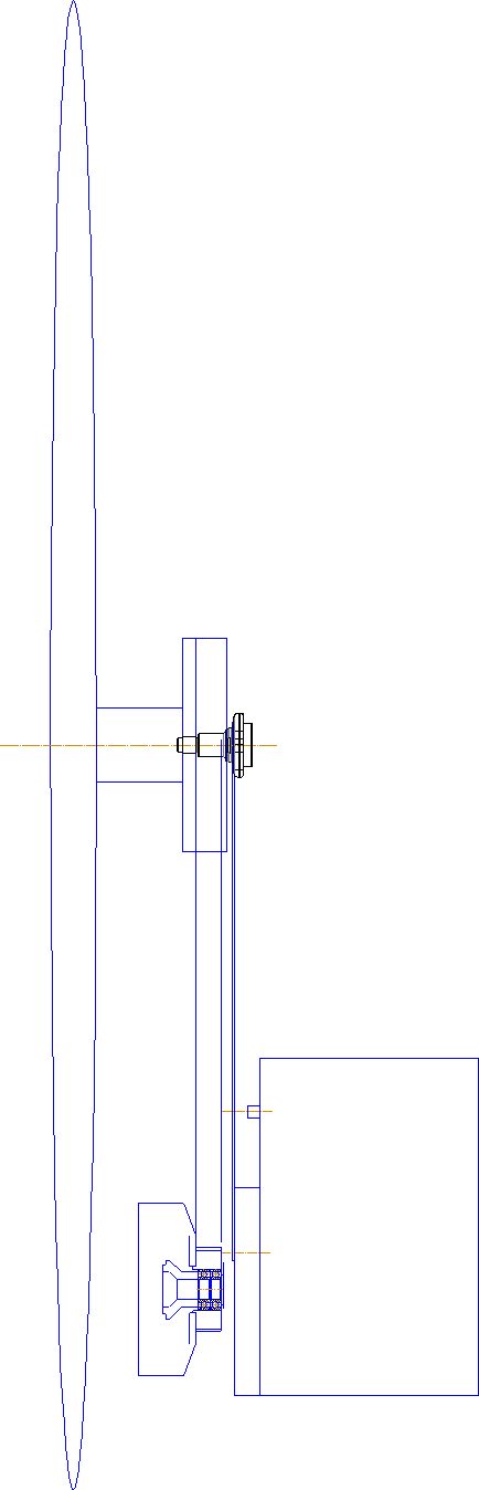

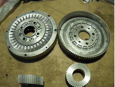

Сечение зубчаторемённого редуктора. Некоторые детали условно не показаны.

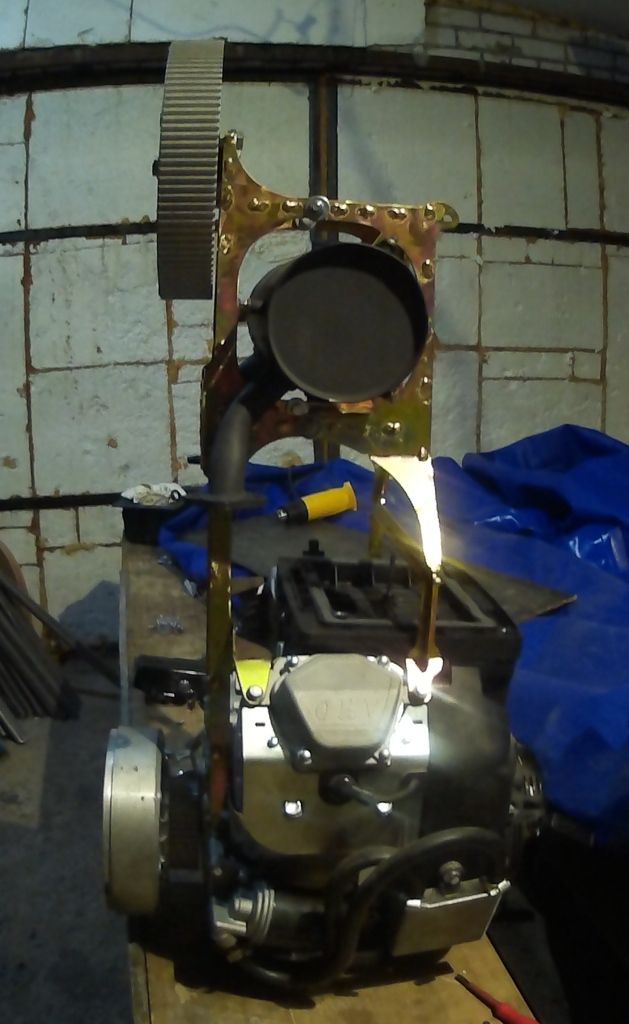

Ненавижу Солидворкс!
Хренасе сооружение!
Не боитесь, что гироскопическим моментом скрутит, при резких движениях по тангажу?
Натяжные ролики будут?
henryk сказал(а):
-мы тут с токарем и слесарем за неделью слепили соосный
редуктор,без единого чертежа!
Вы хотите сказать, что у показанного парамотора соосный редуктор? :mad:
s_smirnov
Я люблю строить лодки!
KAA сказал(а):
Хренасе сооружение!
Не боюсь. Для обеспечения жесткости на кручение, в конструкции присутствуют замкнутые контура.
Предусмотрен натяжной и поддерживающий ролики.
