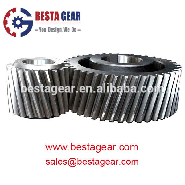

Китай.
Минимальная партия индивидуального заказа 5 штук.
Цена от 2 до 10 долларов за пару. Как? :-/
https://russian.alibaba.com/product-detail/hot-selling-metal-custom-gears-double-helical-gear-60498525325.html?spm=a2700.8698675.29.174.336f2f71eUPEOI

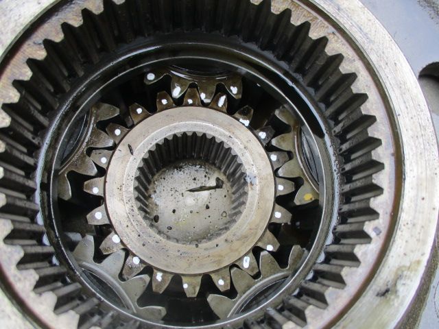

Здесь ваш пример тоже даёт толчок к размышлению.  Что же этому способствует. Может многоступенчатость, планетарный редуктор, нагрузка перераспределяется на несколько шестерён.
На АШ 62 нет демпфера но, там сателлиты выполнены в виде колокола, что смягчает удары. И вот над всем этим нужно задуматься нашим создателям авиа редукторов.

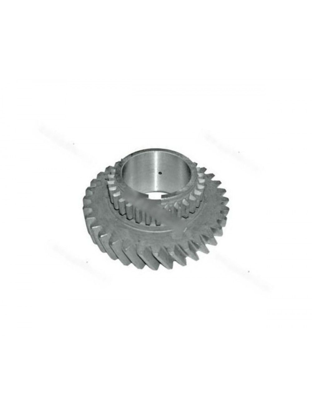

[highlight][/highlight]Всё время удивляюсь обсуждаемой цене и качеству.
Суммы называются какие то заоблачные при конкретно никудышнем качестве.
Вот ответьте мне как умудряются изготавливать и продавать например шестерни на КПП ВАЗ.
Вот шестерня 1й передачи , её цена 177 рублей ([highlight]два с половиной доллара)[/highlight] при том что она сложнее и на ней стоит кольцо синхрона. И самое удивительное её качество при большей чем в наших редукторах нагрузке ( крутящий момент она переваривает больший так как является второй ступенью) я не припомню случая разрушения этой шестерни.  :-/
