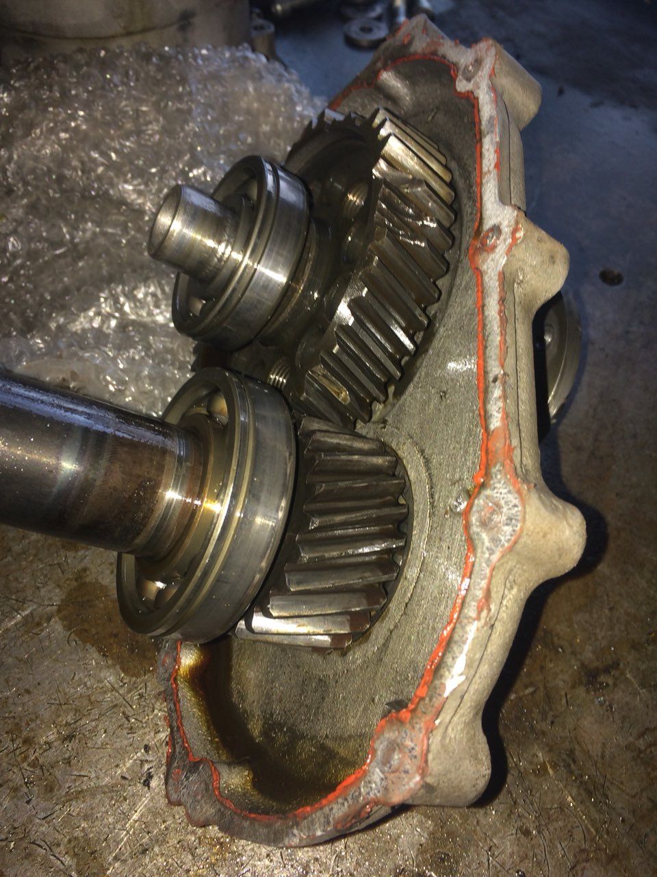

Ну раз  DeadDenne не хочет рассказывать про объемную закалку с использованием предварительной нитроцементации. Напомню ему, что на данный момент это дает более лучший результат, чем просто насыщение углеродом.
Но при использовании конечно стали 20ХН3-А или 12ХН3-А.
А не 30ХГСА которая является только заменителем выше названных. И не обеспечивает нужных параметров зубчатых пар, как две первые марки стали.
Вот, что происходит с зубом шестерни при использовании 30ХГСА и твердости в 63 единиц.

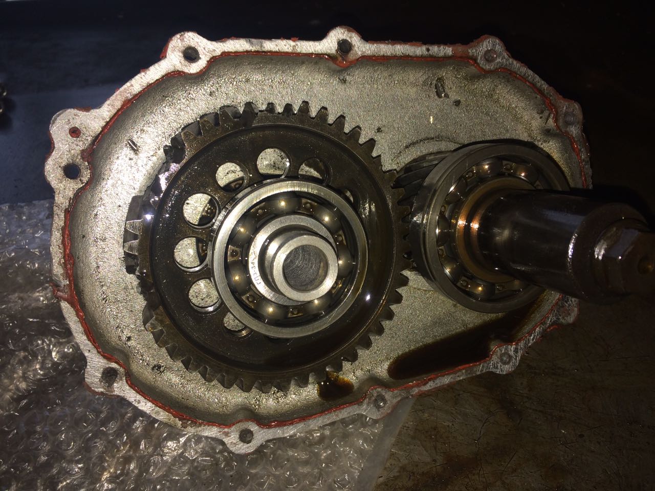

Это редуктор который сделан DeadDenne год назад. Наработка не большая.
А еще очень хорошо видно качество работ, в виде самого дешевого красного герметика.
Старых подшипников ГПЗ-34. Провернутых в своих посадках.
Китайских мебельных болтов.
Сальники, которые "нарезали канавки" на выходном валу.
Или сальники жесткие (китайские) или шлифовка вала не делалась как нужно.

И о чем говорит такое разрушение шестерней "гуру"?

Это говорит о том что шестерни делались опираясь  на науку. 30ХГСА сталь не шестерёнчатая. Закалка 63 ед лишне.  30ХГСА при такой степени закалки сухарь. Здесь бы больше подошла сталь для прессов. По моему 40Х не помню давно не заглядывал в металловедение. Эта сталь отлично держит давление и удар. Калить в пределах температуры синего цвета. Это по старинке. Я работал в детстве слесарем в обрубке  так вот калил зубило по цветам побежалости. Лучший результат даёт синий цвет. Не хрупкое и твёрдое зубило получалось. Потом к вам эксплуататоры. Когда гоняете двигатель прислушайтесь к нему. На холостых чётко прослушивается грохот шестерён.  На моём я на холостых держу примерно 1700 оборотов грохот прекращается. Винт при этом выдаёт примерно 730об. Вполне комфортные обороты. В общем двигатель это живой организм с ним нужно уметь разговаривать и он вас не подведёт.

И ещё причиной разрушения как не странно может оказаться очень густое масло. В холодную погоду при не прогретом редукторе густое масло между зубьев может создать гидроклин.
Это мы наблюдали в старые времена когда в мосты заливали нигрол. Зимой часто машина даже не могла сдвинуться с места.
Я тогда работал на бензовозе так вот заливал на зиму в мост салярки. Что же может происходить в наших редукторах. Ещё одна засада. Пока не проверенная. При вращении шестерни на больших оборотах шестерня центробежно осушается густое масло не успевает возвращаться и шестерня голодает. В этом случае я полагаю масло должно впрыскиваться между шестернями под давлением. Или быть не густым. Я много работал с коробками автомат практически не припомню случая разрушения шестерён. Масло в автомате  жидкое.

Внимательно приглядевшись бросилось в глаза  такое обстоятельство. Это не скол калёного зуба а разрушение цементированного. Присмотритесь средина как бы варвана. Заглублена. хрупкий излом как правило ровный.А тут даже просматриваются стоечки по краям. Процесс шёл логично. Трещина цементации с одной стороны, давление на зуб, противоположный слой цементации прочный не садится и мягкое тело как бы вырывается создавая впадину между калёными стенками. Это конечно гипотетически но, во всякой шутке есть доля шутки, остальное правда.

-вес редуктора,на какую мощность спроектирован ?
Редуктор из его свежих на 5 лет гарантии спроектированных.
Как они пишут на "ветке" в торговле.
Был установлен на Хонду Д17 в Иркутске год назад.
Меня цинизм поражает. С которым они пишут о только фирменной начинке (подшипники и сальники). А на самом деле ....
Они хоть и пишут о том, что контролируют изготовление шестерен. На самом деле это не правда.
Правильная технология проста.
Сталь 20ХН3-А или замена 12ХН3-А. Это из справочника по зубчатым колесам для авиационных редукторов.
Потом нитроцементация и объемная закалка.
По глубине слоя цементации до 1.2 мм  55-58 единиц твердости по HRС. Дальше по глубине она уменьшается.
Проверяется разрезанием шестерни и проведением проверки твердости по глубине. Предварительно сделав микрошлиф поверхности.
Очень большое значение, одно из главных. Определяется коэффициентом смещения основания зуба шестерни. Но это зависит от грамотности конструктора зубчатых пар и возможностями производителя. Не у каждого будет такой режущий и шлифовальный инструмент.
На разрушенной шестерни этого смещения я лично не увидел вообще.
Обычная косозубая шестерня. А именно этот коэффициент смещения противостоит ударным нагрузкам.
