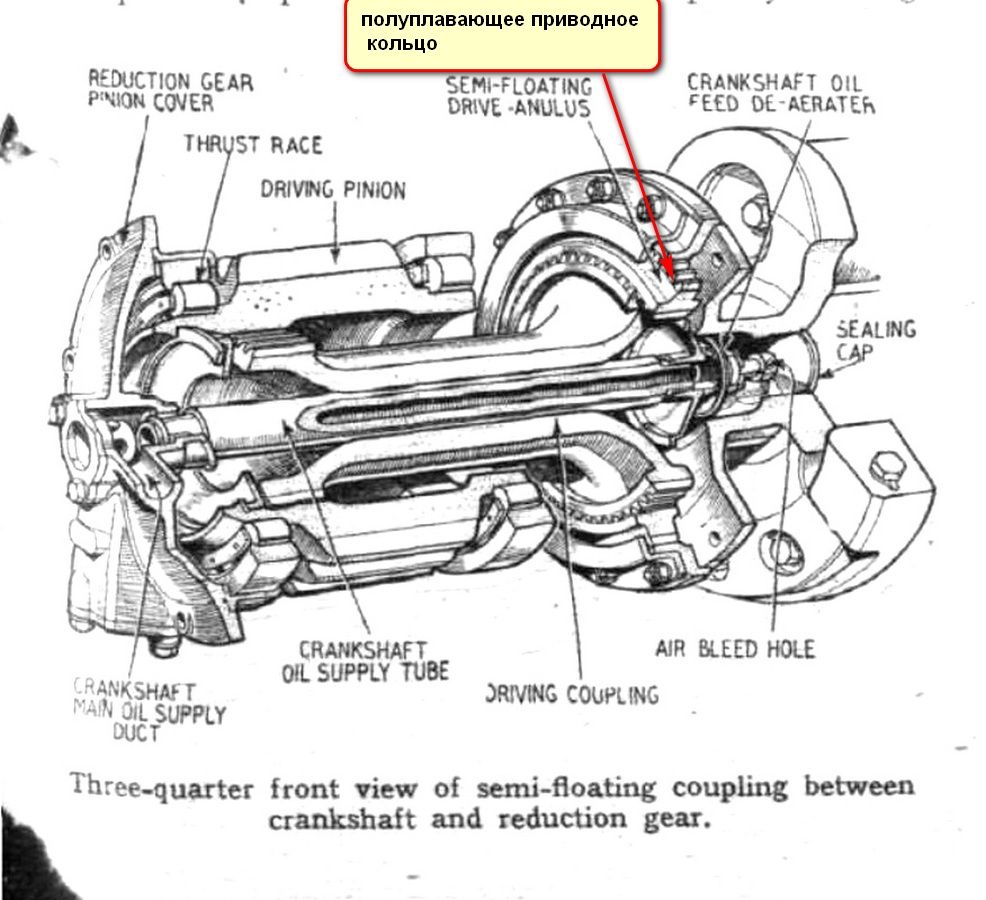

Griffon 101 2,420 л. с. (1,805 кВт)

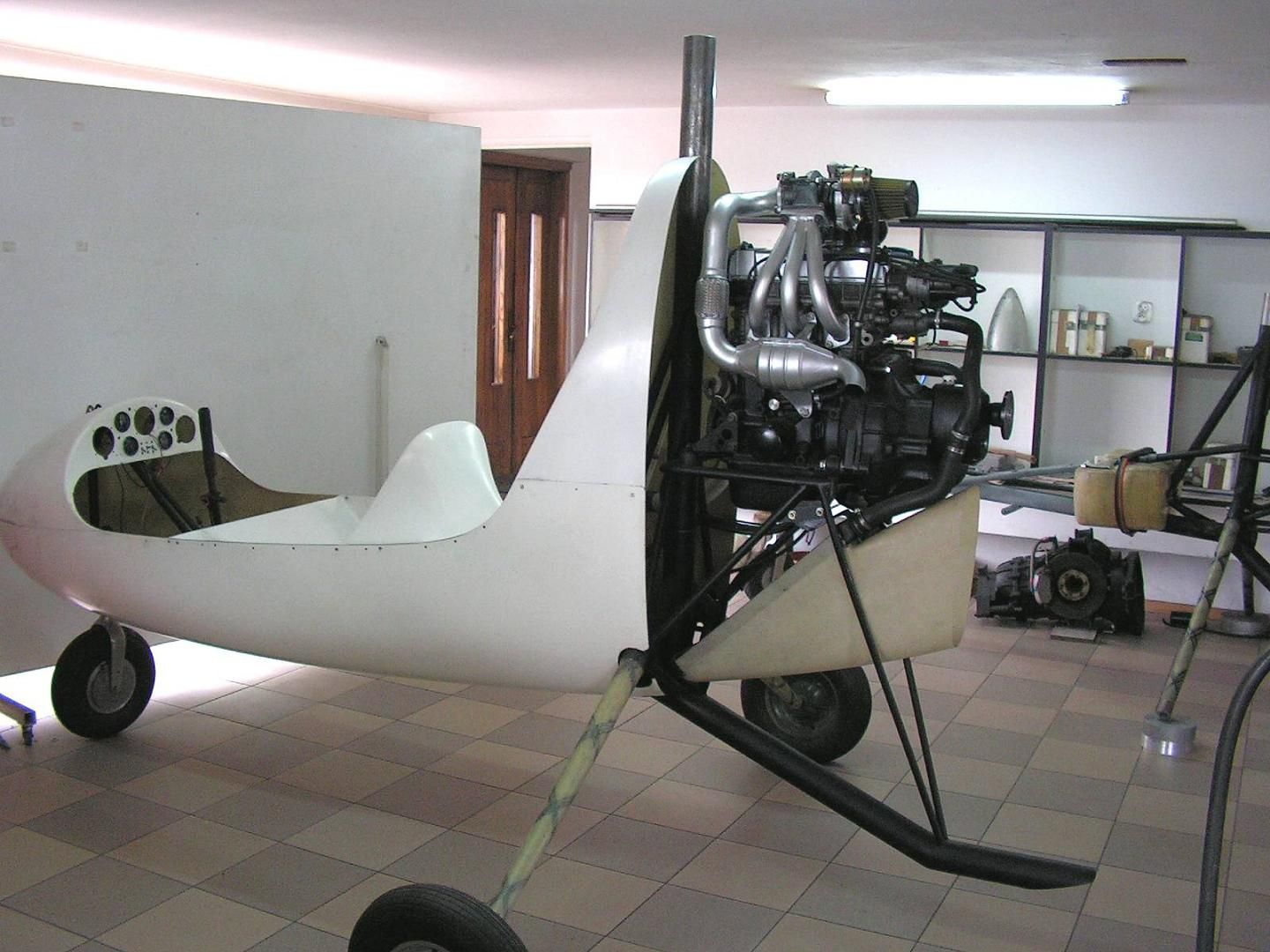

наверняка в каких-то случаях
=сырую смесь резины (кажется "зимнюю") из завода Богдан сам отливал в форме и вулканизировал
в кухонной духовке !
-поэтому она такая износостойкая ...
ЗЫ=на счёт врождённых способностей "нашего Б".
=тормозит на дистанции два раза меньше,чем я,
=когда гонялся на горевой дорожке,выигрывал все старты,
=на гонках авторалли(многократный Чемпион Польши и "демстран") три раза "предвидел" неожиданное препятствие и вовремья затормозил !
=когда загорелся в автожире,самостоятельно выбрался из "костра",
а лопасти сгорели.

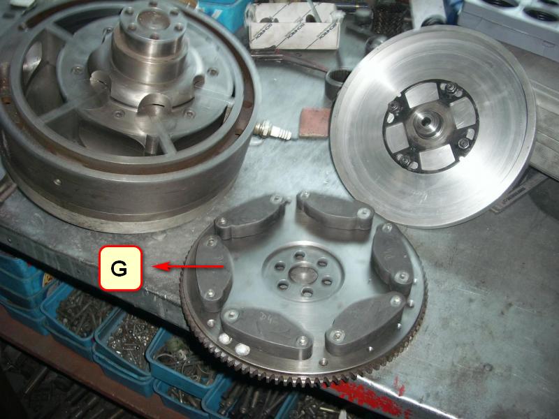

=результат на снимке выше...
=благодаря этой муфте маленький редуктор (корпус на токарном станке) на шестернях от ЖЭ10 работает тише ротаксовского и много сезонов !
henryk , Редуктор работает тише и муфта к децибелам никаким боком .
У ROTAX редуктора прямой зуб и модуль больше чем у шестерни из КПП СУЗУКИ .
Два демпфера в редуктор
ROTAX впихнули вероятно не для увеличения веса ?
Установите этот редуктор на аэролодку весом 650 кг и крутните мотор до 6000 оборотов -
после испытаний сообщите сколько минут прожили мотор и редуктор .
И газом поработайте в режиме отбойного молотка .
henryk
Krakow
-не знаю КАКИМ боком,но на холостых сильно помогает,
а также сильно щадит шестерни...(раньше там применялись пружинный диск от сцепления=две шестерни поломались !)
Dziękuję bardzo Pan Henryk .
Это полезный практический опыт .
s_smirnov
Я люблю строить лодки!
Вероятно, была перекладка зазора в зацеплении на резонансе. После установки более податливой резиновой муфты, частота резонанса ушла ниже, и вышла из рабочего диапазона. Шум, скорее всего, вызывался перекладкой зазора, и он тоже пропал.
Подтвердить эту версию можно внимательно рассмотрев сломанные зубья. От перекладки остаются характерные следы на боковых поверхностях. И слом тоже характерный, усталостный.

-а ежели серьёзно, сильно рекомендую такую муфту=работает мягко и надёжно,
можно рукой держаться за лопасть,пока сил хватит !
=чтобы не связываться с технологией резины можно вырезать из протектора грузовика,желательно "зимнюю" и постепенно уменьшать "брюхо" пока не
добиться нужных оборотов срабатывания.
mz
Заблокирован
Башмаки резиновые прикручены к диску и растягиваются центробежной силой или там ещё и болты могут двигаться ?
Или в башмаках резиновых отверстия больше диаметра болта ?
henryk
Krakow
-в башмаках залиты трубки ,внутри 6 мм и болты тоже 6мм,
сильно прижаты
к плоскости маховика...
=только упругий прогиб резины,доли миллиметра!
-если не хватает силы прижима,можно в центре резины поместить латунные
циллиндры/грузики.
(у Богдана не было такой необходимости.)

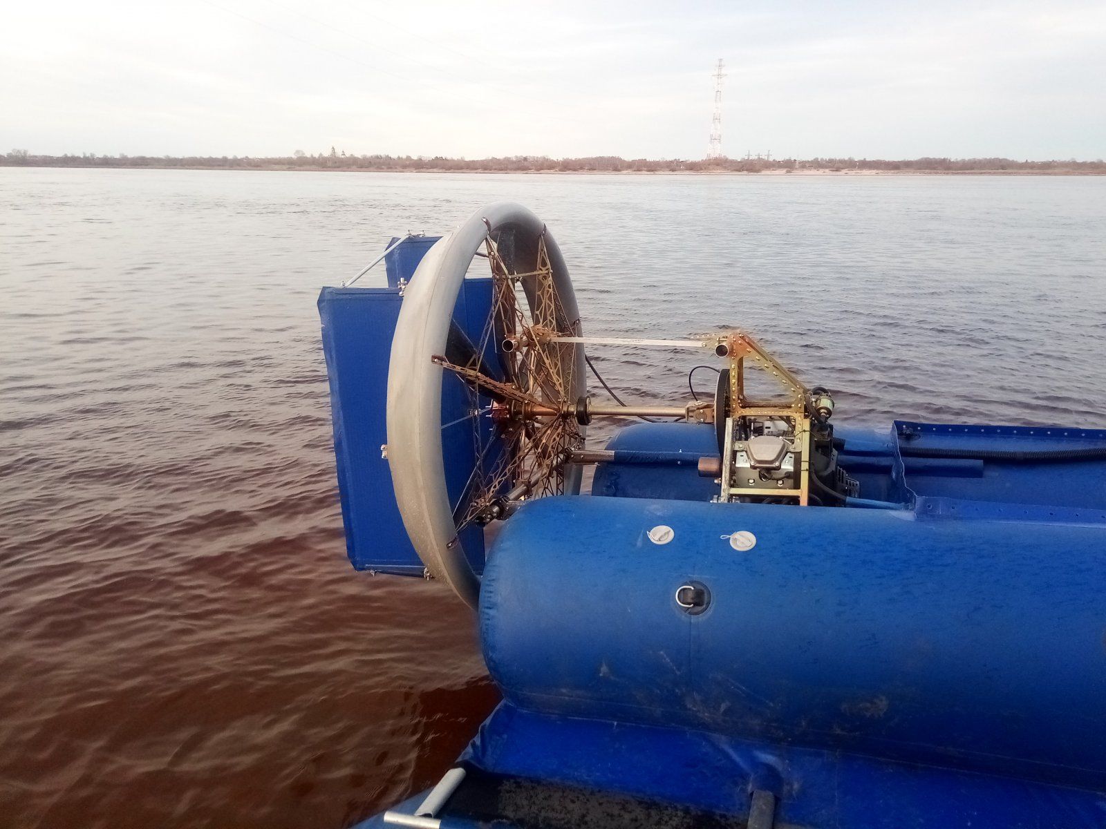

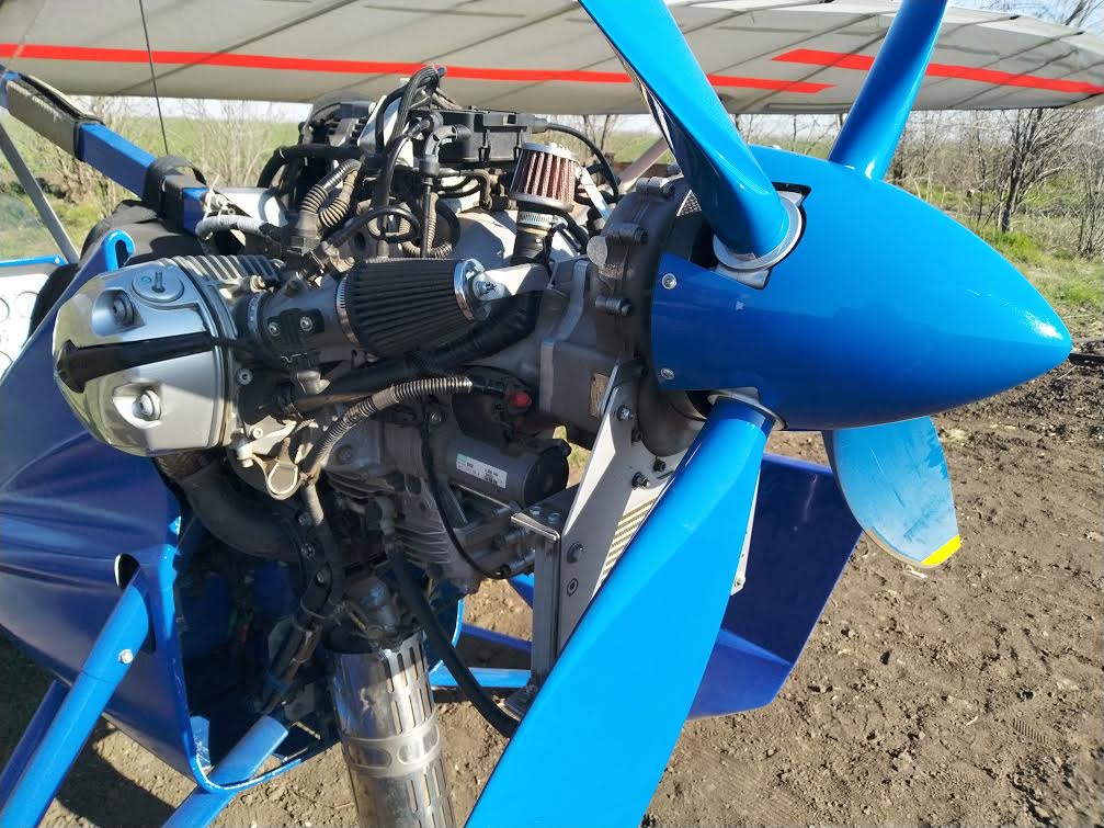

Шумит, но это свойство мотора, и его глушителей типа "окурок". Он и с другим редуктором также шумит.
Тягу не меряли. Просто покатались, чтобы набрать наработки. Слишком просто все получилось, продолжаю ожидать подвоха.
=даже наоборот,с одной парой башмаков мотор тяныл пропеллер с полной силой !!!
ЗЫ=в варианте с цельным кольцом наверно можно уменьшить толщину (осевую),
тк.угол прилегания намного больше!

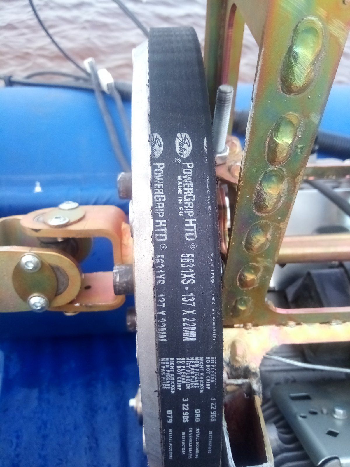

Зачем ждать , над кинуть на вал вторую пару шкивов и второй ремень .
Таким приёмом американцы ХАРЛЕЙ модернили - сломанные детали и крепления усиливали .
Рвёт один ремень - поставить два , если два будут жить в два раза дольше значит курс выбран верный .
На парамоторах используют ремни поликлиновые для генераторов авто .
