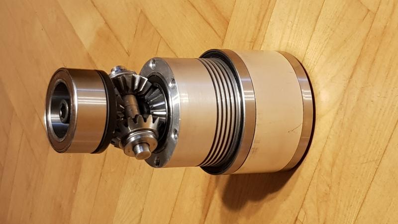

Нenryk , эта муфта на резиновых колодках в режиме работы ОТБОЙНЫЙ МОЛОТОК газами - долго не проживёт .
Алюминий или дюралевый барабан тоже долго в режиме трения работать не заточен физически - намажет на него резину при нагреве .
С этой муфтой над очень аккуратно работать газами и контролировать обороты валов - проскальзывание тож барабан нагреет на раз .

=работают на ЖЭ 13,16 уже много лет и никто не жаловался !
-наверно нетрудно сделать самому и убедиться...только резина протекторная!
=при мне в муфту попал антифриз=задымилась...после протирки башмаков шкуркой,без отвинчивания=муфта работает нормально,а дым из свечи=
ЗЫ=дифференциальный редуктор в моём КАСПЭРВИНГе работает без ЦБ муфты,
там роль демпфера выполняет воздух между винтами!
Разговор о том ,что эта муфта не сможет работать в режиме как сцепление авто на гонках раллийных .
Не тот эт механизм - не заточен под такой режим .

-для спортивных машин и дифференциал другой,с механизмом трения между полуосями...
но не пойму,что авторалли имеют к работе муфты с винтом ?
-я не спец по механике,спросите мнение у Форумлян (нпр. КАА...)

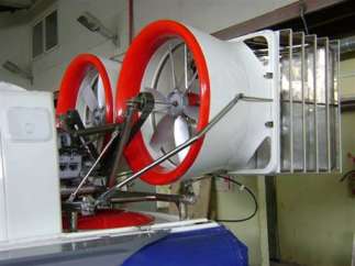

Ещё маленько погонял редуктор, за 2 часа на разных режимах съел 12 литров бензина.
В начале испытаний, решил проверить аварийный останов двигателя. На полном газу отключил зажигание, а мотор и не подумал останавливаться!
После замены штатных свечей на более короткие, стал останавливаться сразу.
s_smirnov
Я люблю строить лодки!
=какой тяг ? /мощность...
Да фиг его знает. Это вопрос не первой важности. Примерно 70кгс, и около 30лс максимально. Чуть позже померяю.
Сейчас главное надёжность. Таких СВП, Жук-4, изготовлено более 20шт. Они все с цепными редукторами 1:2 и ЦФМ в масляной ванне. Эти редуктора надёжностью не отличаются, и самое главное, надёжность их совершенно не предсказуема, и на изготовителя у меня никакого влияния нет.
В общем этот редуктор отдаю заказчику, и начинаю делать ещё.
Пока подтвержденный ресурс 5часов. С запасными ремнями можно ехать.

На моей лодке не надо. Надо отстегнуть замки, и отклонить ДРК назад. Через вышедший из упругой муфты карданный вал, надеть новый ремень. Затем вставить вал, вернуть ДРК на место, застегнуть замки.
Ремень надеть на ведущий шкив, и на половину ведомого. Провернуть редуктор за винт, и ремень зайдет на свое место. Регулировать не надо, натяжитель автоматический, с пружинкой.
Замена ремня занимает 2 минуты, без инструментов и приспособлений одним человеком. Прямо в море.
Каждый следующий час наработки ремня без обрыва, будет увеличивать гарантийный ресурс.

s_smirnov, уж коли Вы к плавающим отношение имеете - не подскажете, где посмотреть на реализации ремённого редуктора с большим межцентровым - около метра? Видел давно где-то такие на фото, то ли на лодках, то ли на СВП, а вот сейчас чёта найти не могу. Интересуют на 100-150 л.с.
s_smirnov
Так почти все СВП на ремнях но меньше метра.
Длинные, насколько я помню, были на Пегас-14. Там были успокоительные ролики.
s_smirnov
Вот ещё вспомнил, СВП Нептун-23.
Ремень чуть больше метра, без успокоительных роликов.
Фото в соседней теме "Винт для дизельного..." , ремень спрятан в стойке.

Спасибо, уже смотрю. Кстати, и на Пегасе тоже чёт не увидел никаких успокоителей, хотя, при такой длине ремней это как-то немного странно
