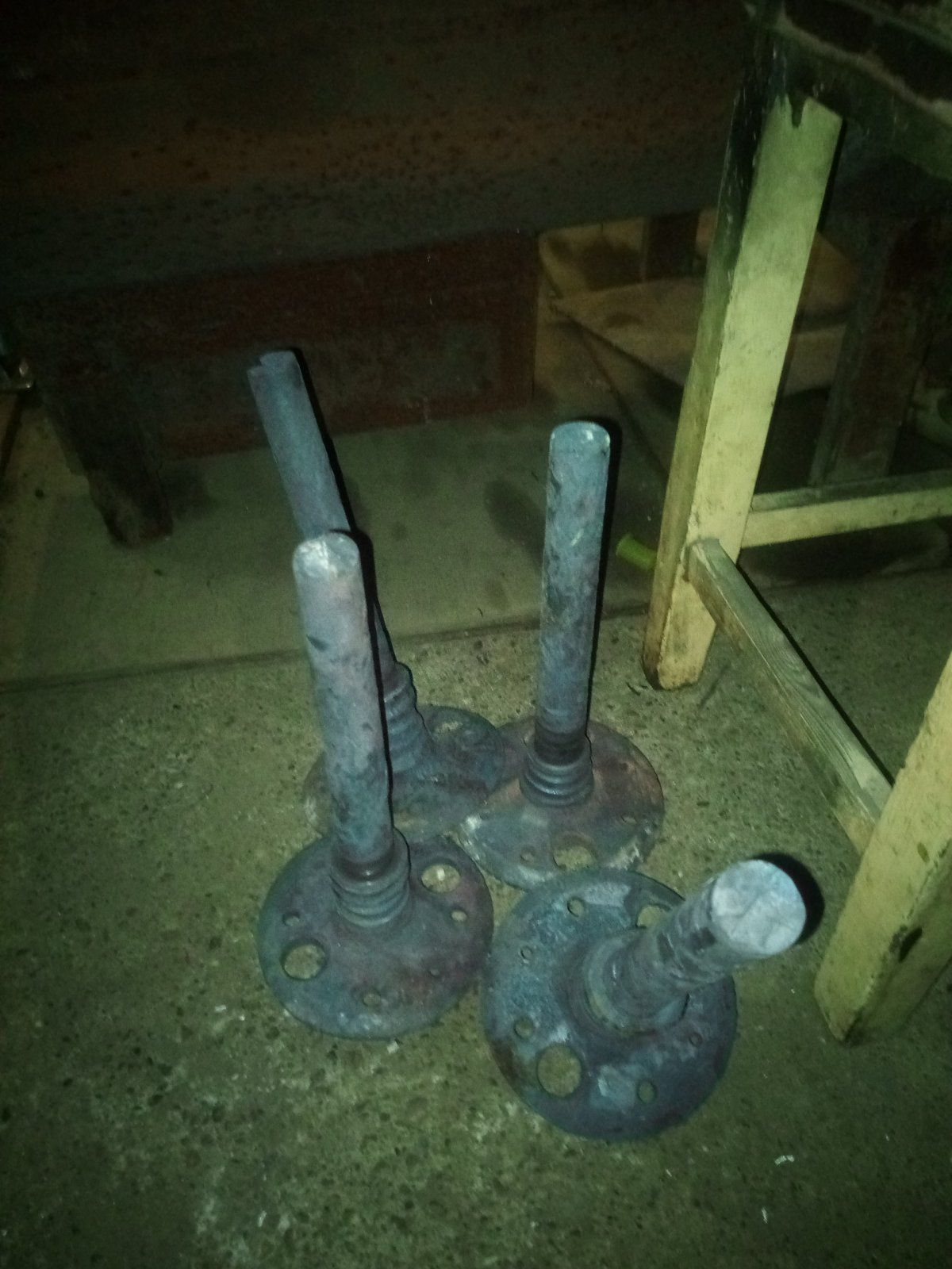

Народ предпочитает простоту, надёжность, и низкую себестоимость, основанную на старательном проектировании.

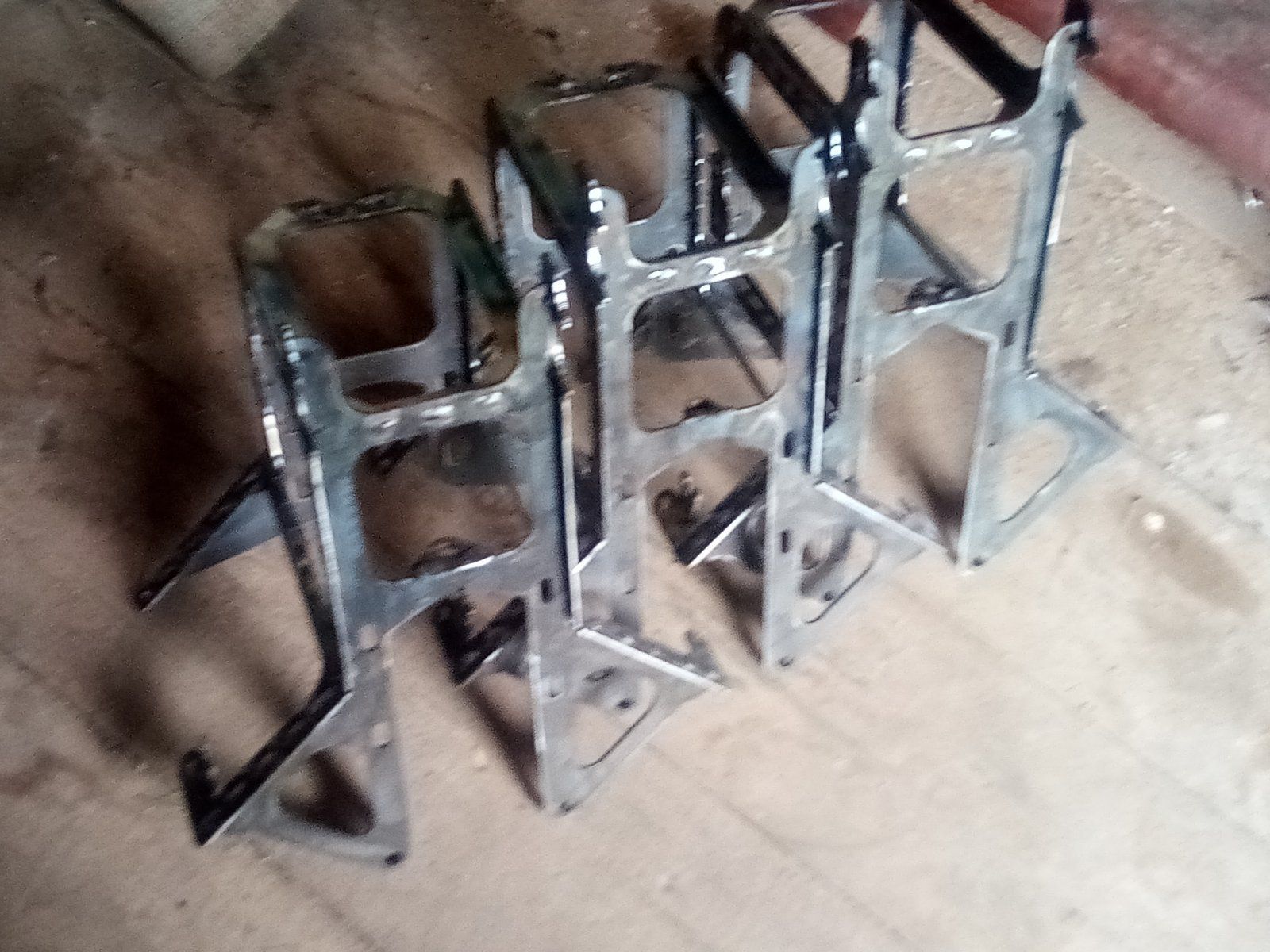

Рамы с лазерной резки
Оси из полуосей от Жигулей
Ведомые шкивы из тормозных барабанов
Ещё подшипники, шкив и ремень ГРМ.

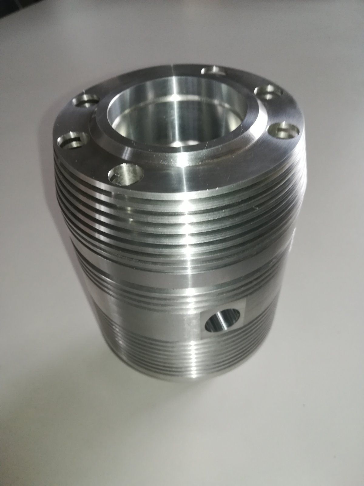

ни простоты, ни дешевизны!
=да ! у трубы стенки криволинейные,
а люмений не задарма !!!
=да ! =и вместо трёх,четырье шестерёнки !!!

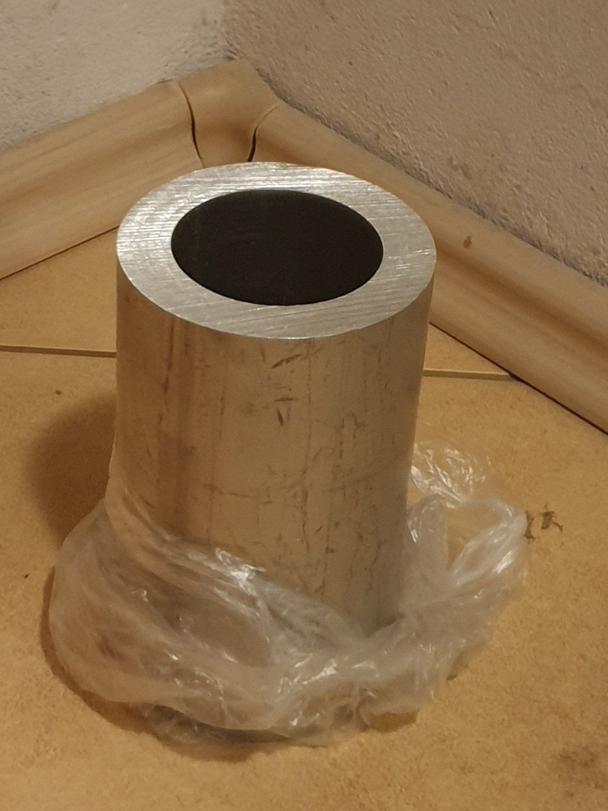

КАА=случаем не инженер ?=кстати,в стружку уходит не больше 10% люминия...
(его переплавляем во входной коллектор...)

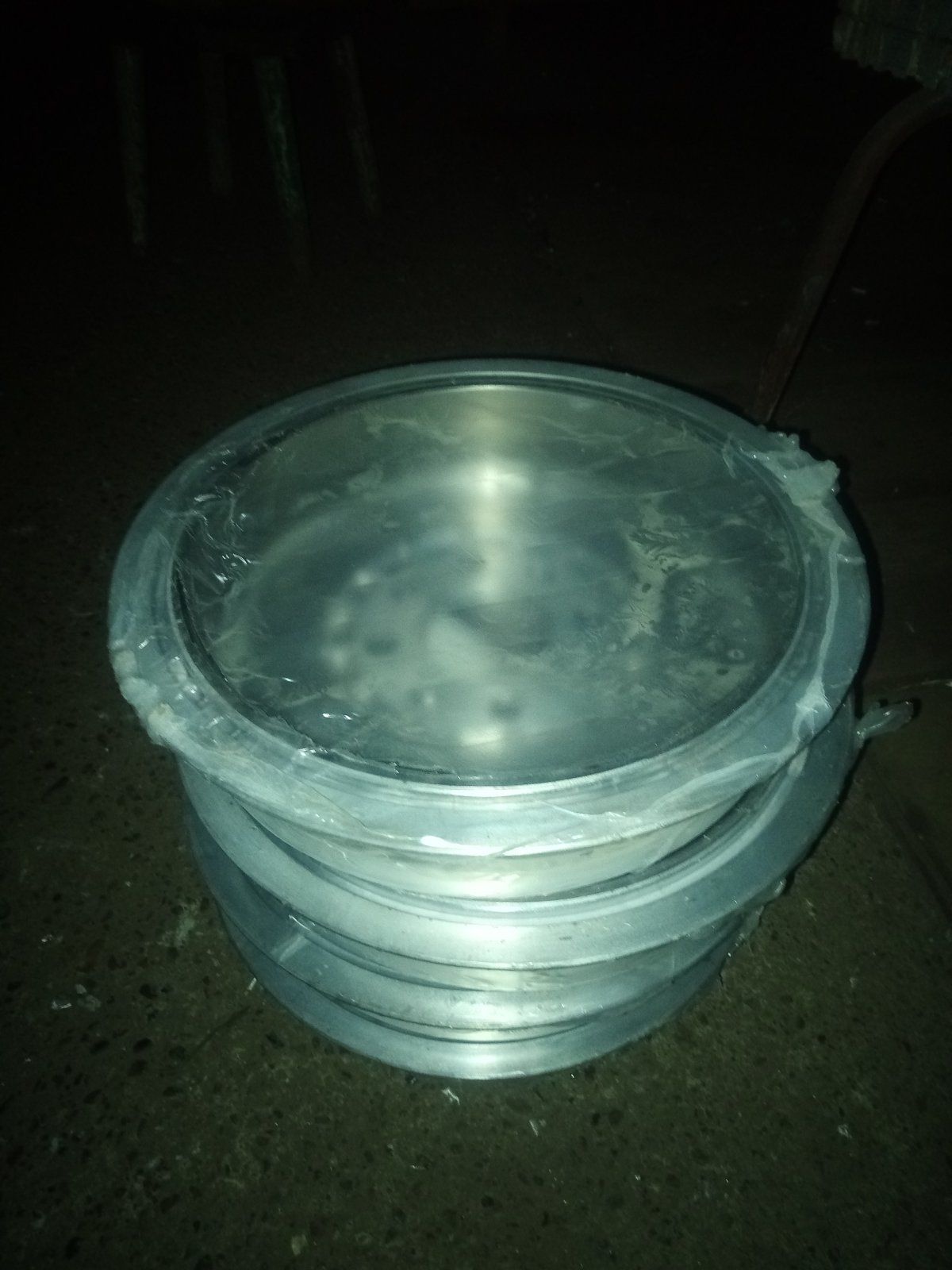

Ступица задняя полностью вместе с тормозным алюминиевым барабаном от Ваз2108 и следующие дальше на ведомый узел,на барабане тормозном нарезается 12 ручьёв для поликлинового ремня от грузового ИВЕКО,испытано на практике,проблем пока не видим.Есть видео на яндексе,называется Житель Верхней Синячихи изобрёл аэролодку для путешествий по полям и лесам.

Ничего не произошло. Установка отдана заказчику, он ещё маленько прокатился, но учёта часов не вел. Ремень по прежнему цел, и не имеет следов разрушения. Но этот заказчик в ближайшее время кататься не планирует, а другие планируют, и торопятся. Поэтому я принял решение делать маленькую серию. Два редуктора пойдут в качестве запчастей на старые катера, взамен цепных китайских, один на новый катер, и один мне на опыты.
покажите оборудование,инструмент,материалы под сам редуктор
Сначала покажите деньги.
Ну а потом ещё раз посмотрите на фотографии выше. Это все необходимые материалы. На фото не попал только шкив с ремнем, два подшипника и крепеж.
А ещё натяжник забыл, тоже из автозапчастей.

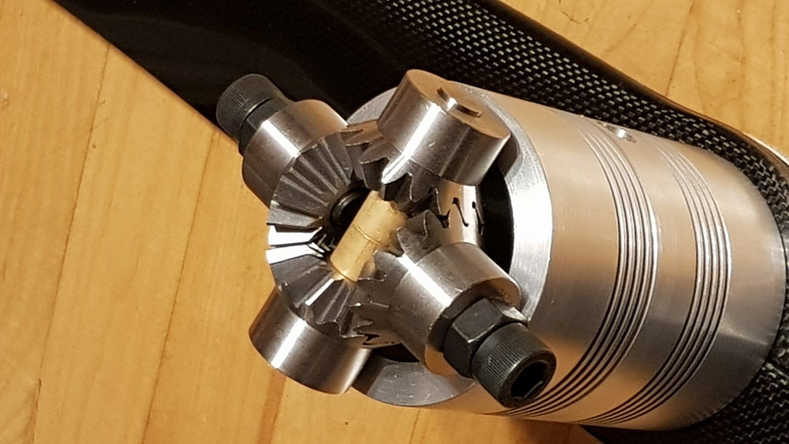

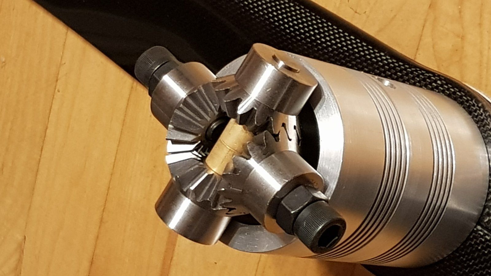

=проще и дешевле/лучше быть не может !
НENRYK , сателиты не рассчитаны на постоянную работу , в дифференциале авто они работают очень мало по времени .
У них даже подшипников практически не бывет - скользят по оси через тонкий слой масла .
