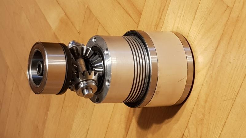

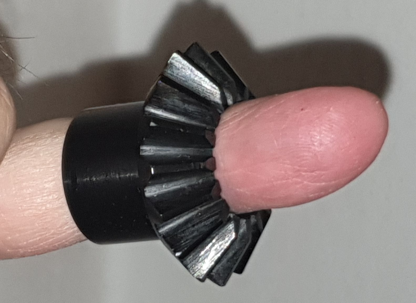

сателиты не рассчитаны на постоянную работу ,
=но у меня они на подшипниках (шариковые косые двойные )!
-без подшипников такой редуктор имеет времья наработки на отказ пару минут ...
=масла там меньше четвертинки.
а дугообразные зубья могут работать вечно.
а на потом есть задумка внедрить во все трущиеся детали алмазную структуру,
дабы работать в сухомятку !

Допустим, сателлиты от дифференциала автомобиля можно посадить на подшипники.
А насколько вообще оправдано применение подобного диф. редуктора?
При одинаковом числе зубьев на шестернях, разница в передаточном отношении для переднего и заднего винтов, будет максимально возможной. И момент на одном и другом винте будет отличаться в 2раза.
Если правильно закрепить сателиты обороты винтов получаем РАВНЫЕ или одинаковые .
Реактивный момент отсутствует и по исследованиям ЦАГИ прирост тяги примерно 10% - но там настройки точные нужны для каждого пропеллера .
Сателиты на подшипники поставить и отрегулировать правильное зацепление шестерней - эт тоже танцы с индикатором .

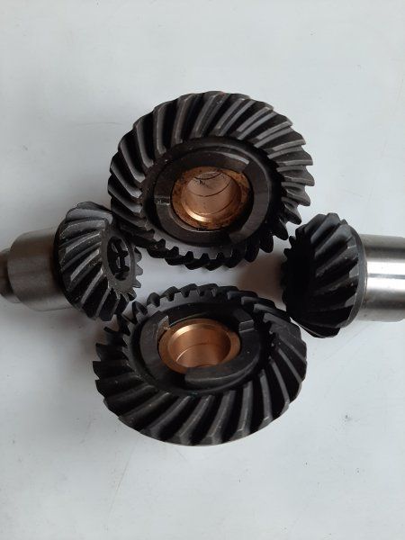

У авиаторов есть большая наука по дифференциальным соосным редукторам.
Например вот:
Из этой науки следует, что наиболее эффективны такие редуктора на больших винтах с турбинным двигателем. В этом случае, ПЧ можно сделать около 20, и винты работают почти симметрично, с минимальным реактивным моментом и закруткой потока.
А редуктор из конических сателлитов, это крайность, при которой реактивный момент и закрутка потока максимальны.
Наука (см. ссылку выше), говорит что нет. Не равные и не одинаковые. Обороты на винтах дифференциального редуктора распределяются очень затейливо. В зависимости от ПЧ и нагрузки винтов.
s_smirnov
Я люблю строить лодки!
у нас "ПЧ"= +/- 3...? (6000 /+2000/- 2000)-
Нет.
У дифференциального редуктора ПЧ считается не по оборотам, а по моменту. Момент сначала делится пополам, а потом умножается на ПЧ переднего и заднего винтов.
В вашем случае, ПЧ по моменту для заднего винта (дальнего от двигателя) 1, а для переднего 2. Обороты на винтах можно найти на винтовой характеристике при заданном моменте.
