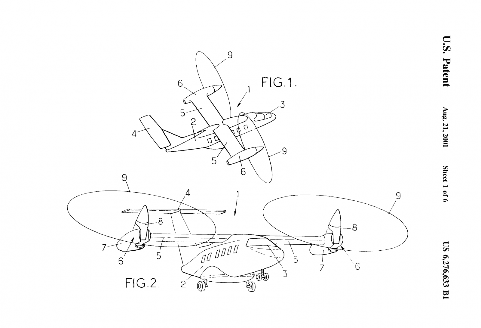

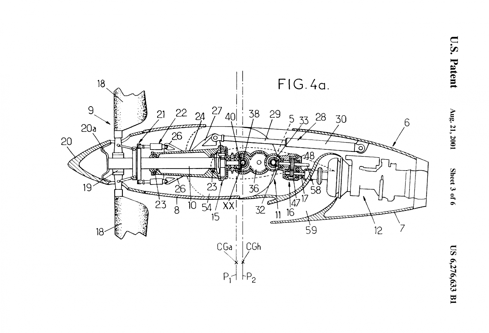

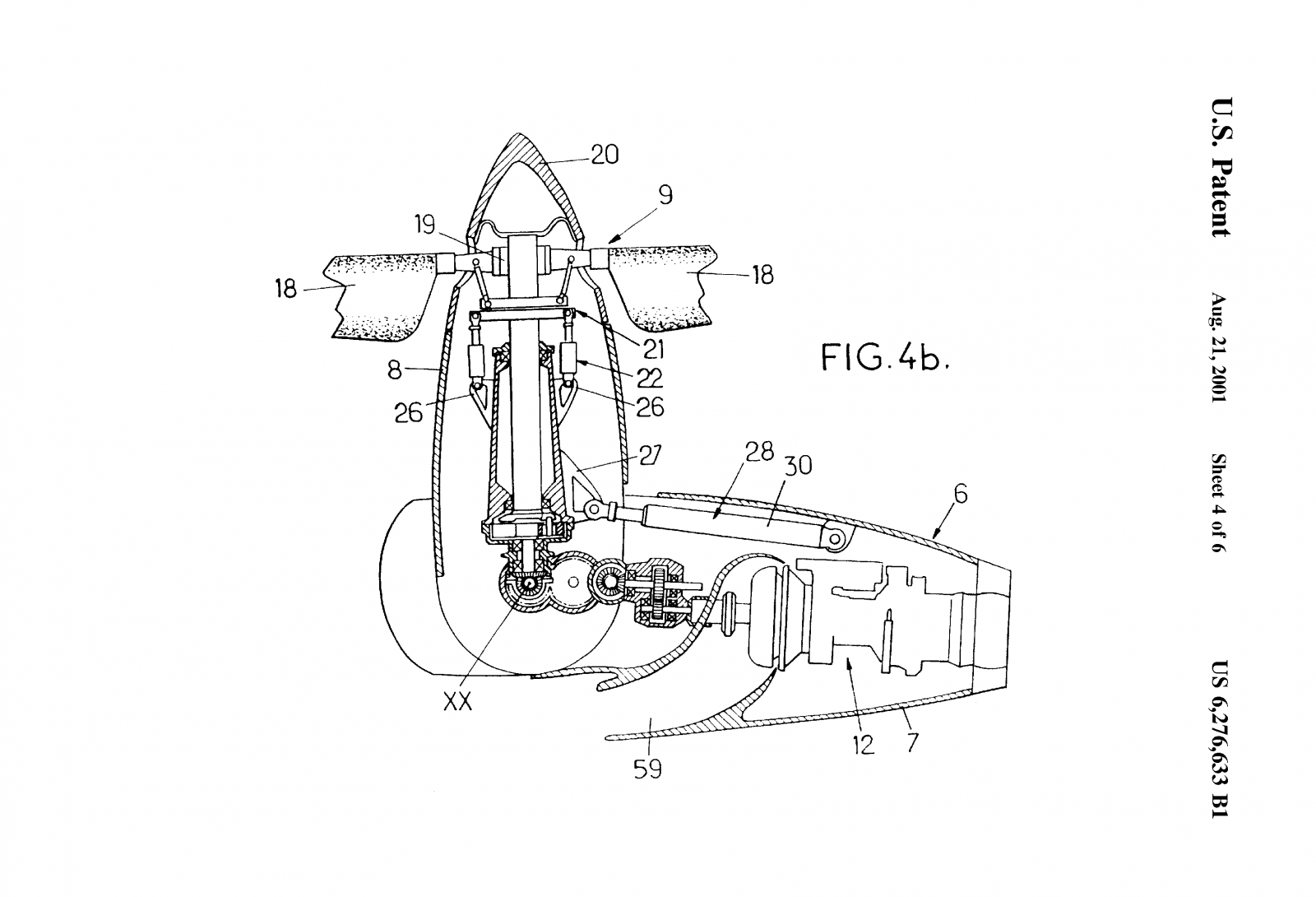

mz
Bell Helicopter - V-280
Сделали поворотными только пропеллеры

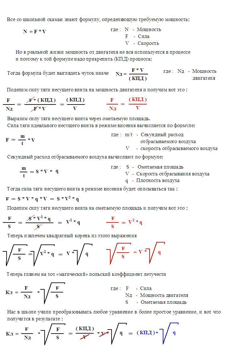

=поэтому вертулётчики придумали формулу для сравнивания разных ВМУ
(Коэфициент Летучести !)
До каких пор будет бродить эта дурь с коэффициентом летучести?
Подробно об этой дури я уже написал 1 апреля 2020 года в теме "Предлагаю обсудить реактивный вертолет", сообщение № 408.
Наверное все подумали, что это была моя первоапрельская шутка.
Можно придумать и другой коэффициент типа "Коэффициент вертучести" помножив КПД на число оборотов, или "Коэффициент гудения" помножив КПД на шум винта, или "Коэффициент пылючисти" помножив КПД на величину прищура глаз стоявшего в пыли отбрасываемой тем воздушным винтом.
Еще раз заостряю внимание, что тот килограммолошадинный коэффициент летучести приведенный к нормальным единицам измерения преобразовывается в простетское и никому не нужное произведение КПД на корень квадратный из плотности воздуха.
Для особо одаренных еще раз привожу то преобразование килограмолошадей к нормальным единицам измерения.
