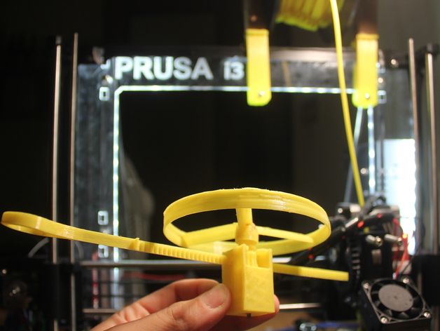

Винт в кольце - лопасти приварены к внутренней трубе ( 1 минута инфы )
В авиации вероятно такой вариант ещё не патентовали ?

На картинке лопасти винта вращаются вместе с внутренним кольцом , а наружное кольцо неподвижно .
=принцип такой как и винт в канавке...
(Товарищ испытал с электромотором=ок.10% больше тяга !)

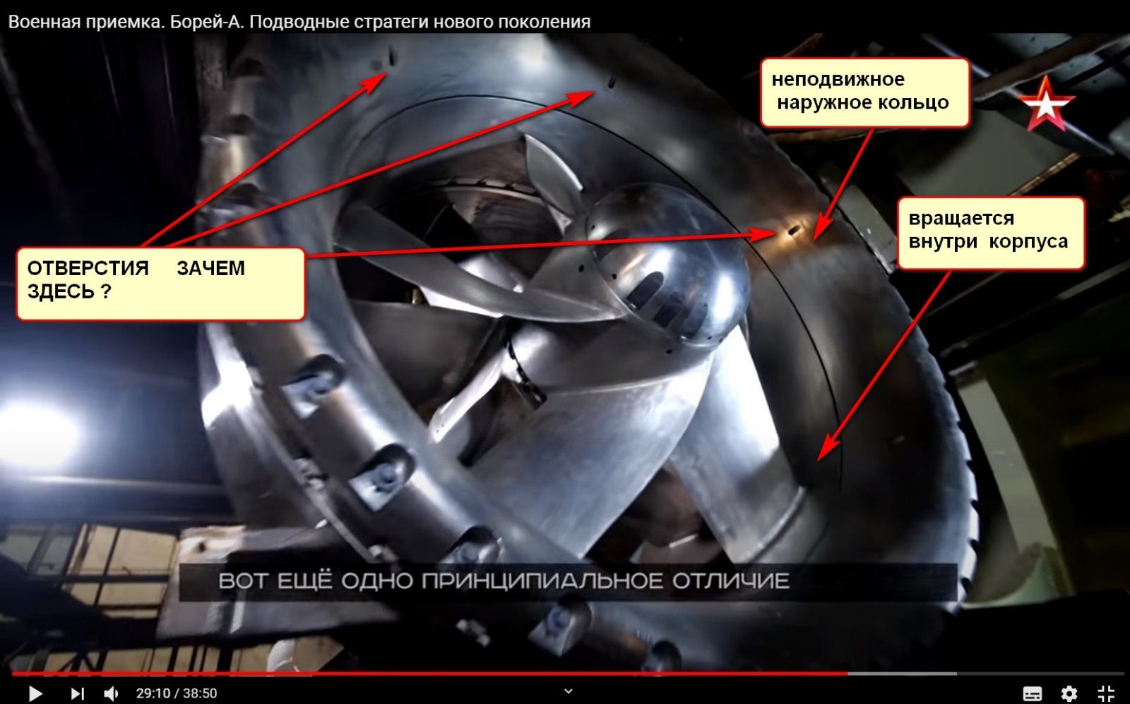

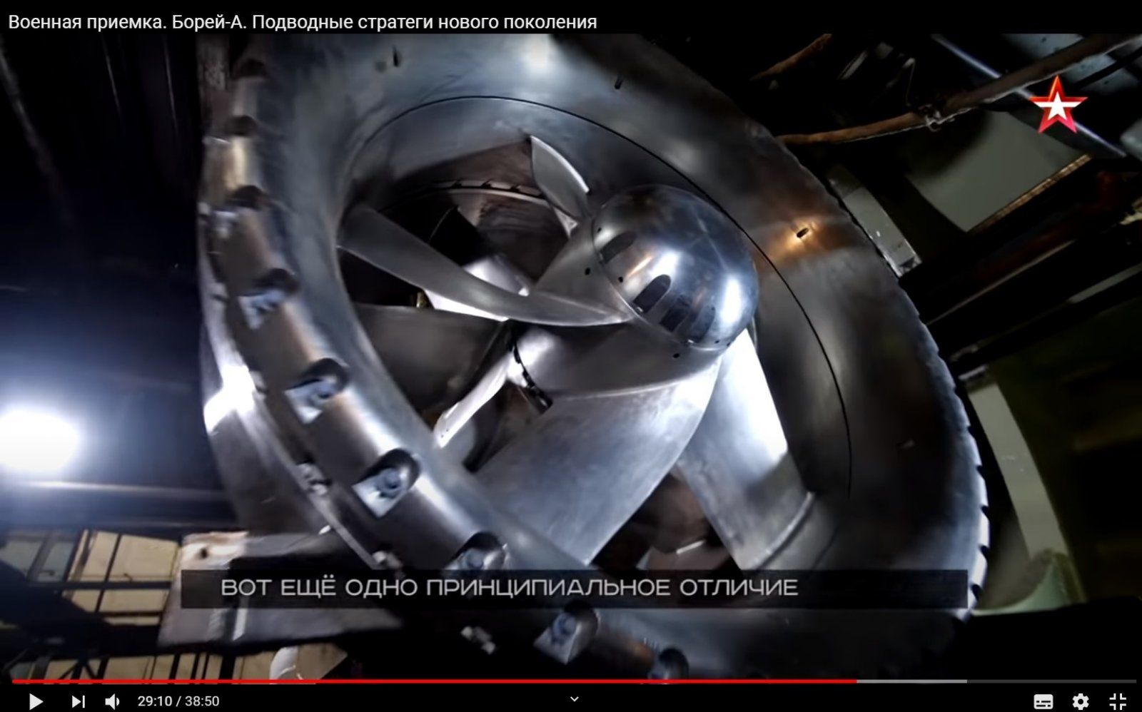

Не совсем такая конструкция .
Это я понял. Просто вариации на тему"винт в кольце", "винт-кольцо" весьма разнообразны.
То, что вполне применимо в воде, не всегда имеет смысл в воздухе, и наоборот. Те же кольцевые насадки на судах не являются экзотикой.
В данном конкретном случая дело даже не в КПД, его прирост вещь спорная, но неотрицаемая, все зависит от реализации. Тут, КМК, дело в снижении шума от винтов, улучшении скрытности, боевой корапь, как-никак. Уменьшен срыв/сход потока с законцовок лопастей - меньше шум. Для этой же цели могут служить "зубья" на переферии обода ВУ(там где болты просматриваются). Если эти зубцы не закрываютс обтекателями, это они могут выступать генераторами вихрей охватывающих основной поток от винта и маскирующие/подавляющие/уменьшающие шум от основной струи. Подобные решения применяют в авиации, см., например, по запросу "противошумовой шеврон".
Был вариант кольца с отверстиями по периметру сопла, то ли НАСА-вский, то ли французский, ещё что-то.

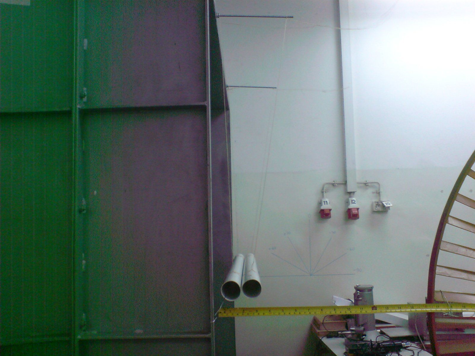

с воздухом не так очевидно=нпр.подкосеую трубу лучше покрасить сморщенным лаком чем гладким...
мои наблюдения=система двух трубок=у задней Сх отрицательное !
(прижимается к передней )

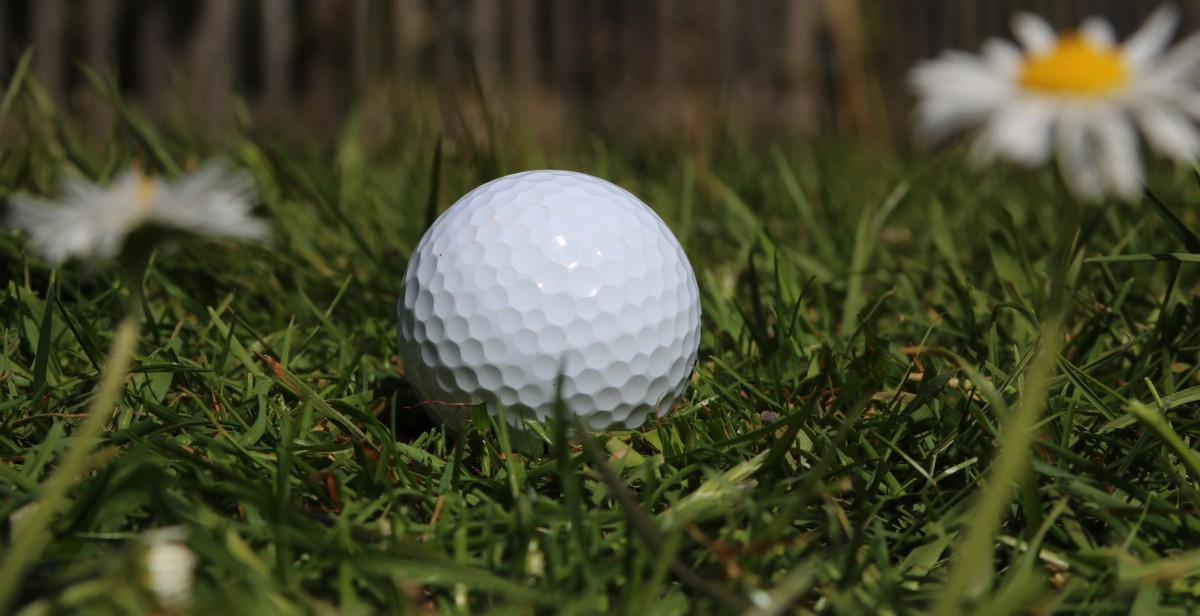

Про мяч для гольфа и его "впуклости" я в курсе. Я в курсе про турбулизаторы на крыльях, например, дельтиков. Я в курсе про специальные пленки с микропрофилем, которыми открывали аэробусы за бугром(экономили до 5% топлива ЕМНИП). Мне попадался диссер на тему микрорельефа в каналах теплообменника(теплоотдача превышала потери от возросшего сопротивления) и много ещё чего. Более того, я сам подобными идеями плодовит, соплом Коандэ, например, или решеткой с модифицированным профилем Кляйна-Фогельмана в качестве вертикальной ветротурбины. Одно плохо, все лунки и микрорельефы эффективно работают на определенных скоростях за их наделами уже нет, вплоть до отрицательных результатов. А, условно, заполированная "вусмерть" поверхность одинаково работает всегда. Все нужно делать с умом. "Всякая вещь полезна, будучи употреблена в нужном месте"©нипомнюкто
