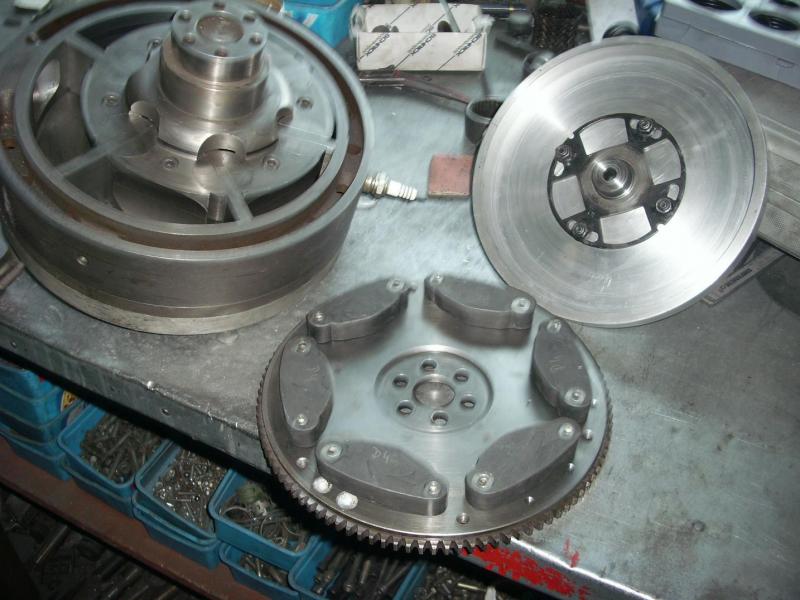

- а можно ещё проще=резиновое кольцо привинтить к маховику,
заместо отдельных башмаков.
Хенрик, творчество, очень полезная штука. Но очень времяёмкая, т.е. забирает очень много времени. Поэтому простые решения, особенно на применение стандартных изделий, позволяют сократить время и уменьшить риск поломки проектируемого узла. Я, к примеру, для шестерёнчатого редуктора своего мотора, использую готовые шестерни коробки передач, этого же мотора. :LOL: Очень эффективное решение.
s_smirnov
Я люблю строить лодки!

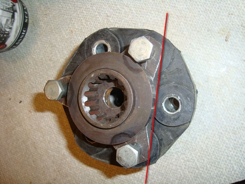

Проще, но хуже. Характеристики жёсткости и демпфирования резины, сильно меняются от температуры и прочих условий. Особенно вредно изменение жёсткости, которая влияет на характеристику передаваемого муфтой момента от оборотов.
Суханов А.Н.
Я люблю летать и СУ
г.Киев
Созерцал муфту от кардана для BMW и даж знаю насколько мм она увеличивает диаметр на 7000 оборотов в минуту .
.... 10 тыс. у меня на КВ. На муфте, с ременной трансмиссией. всего 2500 оборотов. Когда поставлю редуктор с использованием шестерёнок, обороты муфты возрастут до 5тыс. макс. Пусть даже если резину "разбрасывает" на больших оборотах центробежной силой, это происходит в местах между втулками. Можно одеть бандаж, выточенный из алюминиевой трубы. Главное, заставить муфту работать так, как ей положено.

И я знаю. У меня от края муфты до головки болта крепления корпуса механизма переключения передач, 2 мм. На взлетном кручу 10 000 об/мин
Железо по прямой фрезеровать можно - быстрее и (уши ) помощнее , а разница в весе 3 грамма .
Кулаг Инавыч , эти не знают , что дизелю редуктор не нужен ?
Сгоняй и зажги им свет разума - вставь всем свечи горящим концом в выхлопные трубы !

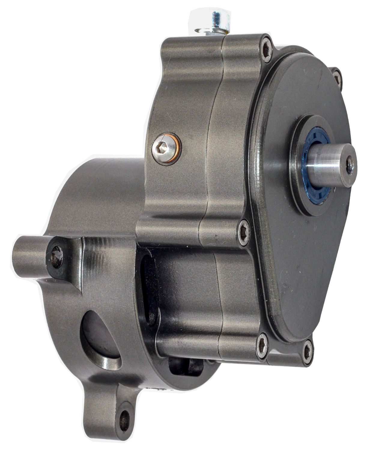

Имеет ли смысл делать шестерённые редукторы на 2-тактник для парамотора 24...30л.с. ?
Редукция базовая 8700/2700 об./мин. Ременные редуктора у меня есть, но можно попробовать шестерёнки, может сталь/капролон?
Или есть готовые пары шестерён под это дело?
Знакомый на парамоторе шестерёнки в редукторе меняет два раза за сезон.
То есть, изготавливать шестерёнки смысл имеет, очень выгодно. Спрос будет всегда :)
Редукция 3.2 и зуб мелкий или модуль маленький + обороты 8700 .
Ценник на выходе в разы больше чем у ременного РЕДА .
Капролон минут 5-ть на таких оборотах мож и продержится ?
Если делать на вращающемся столе, совершенно просто сделать мой вариант. Ну и самое главное, в моём случае, гайка ответной части. при работе муфты, работает по касательной к окружности. А при вашем варианте - муфта не будет работать, удар в метал.
mz
Заблокирован
Муфта кардана заполнена кордом полностью и для эксперимента можете взять рычаг метровый и проверить на какой угол она демпфирует - желательно экспериментировать с фирменной муфтой .
Удара в металл не получиться - эт точно . Эта штука заточена для работы на изгиб (незначительный ) в другой плоскости .
