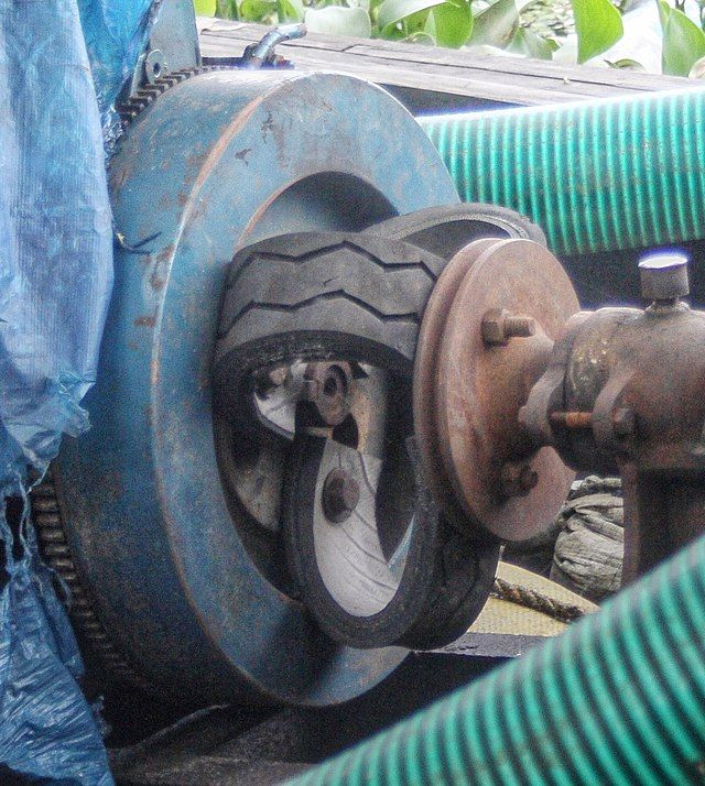

Лепестковая муфта из кусков авто покрышек .
Угол демпфирования можно регулировать длиной полос из покрышки .

Прикольная штуковина. Только вопрос - до каких оборотов она сможет работать, какой момент передать, и как быстро разлохматится?
Лучше, мне кажется, для такой передачи было бы взять целую покрышку подходящего диаметра
Ничего прикольного. Именно то, что изображено порвётся возможно даже при запуске. И передаваемая мощность подобных муфт единицы квт.

Для авиации, это не штуковина, тем более не прикольная. Это обыкновенный менталитет. :cry: Качественная муфта, стоит 30...60$$. Доставка до дверей.

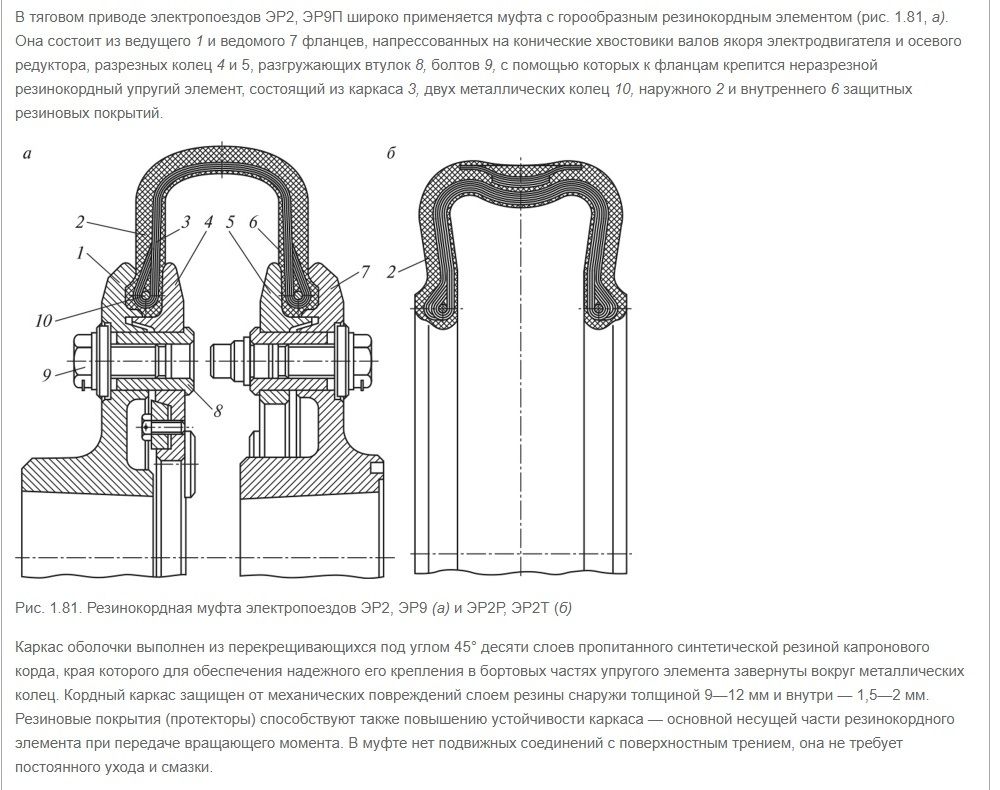

Лепестковая муфта , РЕЗИНОКОРДНАЯ МУФТА - электропаровоз похоже тянет ?
:LOL: Сомневаюсь, что эта муфточка станет на мою СУ в размер 28 мм. А вот муфта БМВ, в самый раз. Так что, на всякий случай, если вдруг займусь этими. как его, электропоездами :LOL: так непременно и сразу обращусь с вопросом.

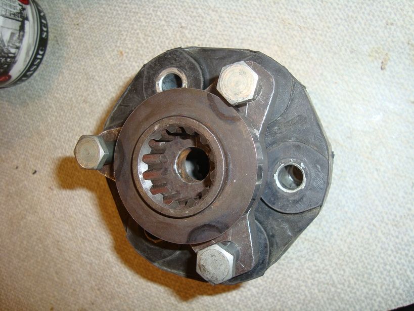

Созерцал муфту от кардана для BMW и даж знаю насколько мм она увеличивает диаметр на 7000 оборотов в минуту .

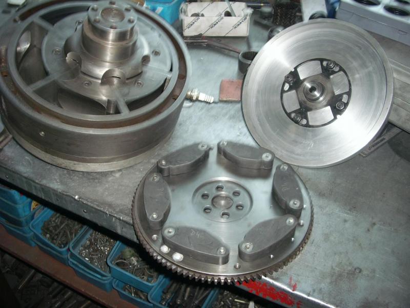

Муфта сцепления Феррари - двинула производство авто. Ламборгини .
владелец фирмы Lamborghini Trattori S.p.A. по производству тракторов, Ферруччо Ламборгини был любителем спортивных автомобилей, в частности, «Феррари». Он обратил внимание, что сцепление у автомобилей «Феррари» было подобным тому, что Ферруччо использовал в своих тракторах, но отличалось низкой надёжностью. Именно поэтому он обратился с критикой к Энцо Феррари. Ферруччо был шокирован заявлением Энцо, что производитель тракторов не имеет права критиковать автомобили Феррари. Обиженный, он загорелся идеей «создать лучший Феррари, чем у Феррари»

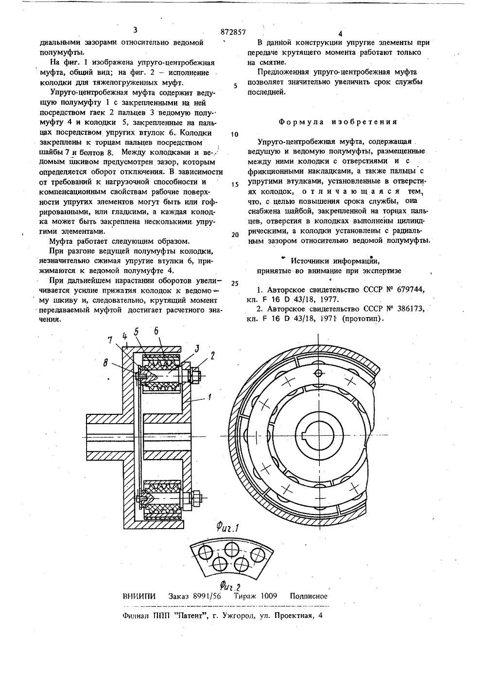

henryk , смотрите какую муфту изобразили в СССР в 1977 году - колодки подвешены на резиновых втулках .
У резины есть только один минус - на морозе она дубеет ( становится деревянной ) и её можно обрабатывать на токарном как ЭБОНИТ .

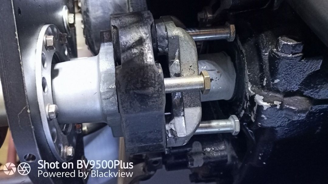

😆 И я знаю. У меня от края муфты до головки болта крепления корпуса механизма переключения передач, 2 мм. На взлетном кручу 10 000 об/мин. Следов на головке болта не наблюдаю. К тому же, эта муфта не совсем круглая. И максимальный диаметр у неё попадает на втулку. Болт м10, проходящий через втулку, имеет жёсткое крепление на тюльпан-переходник. Т.е в этом месте резина может уйти совсем ничего. А между отверстиями, муфта имеет меньший относительный диаметр.

Я взял оригинальную муфту. Оригинальный не адаптивный :) зубчатый ремень и шкив, то же оригинальный.
