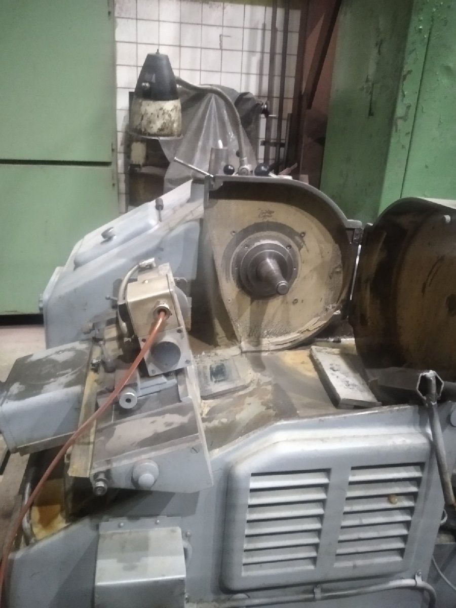

Правка шлифовального круга.
Есть зубошлифовальные станки с встроенной системой правки круга. Этот тип мы не рассматривали. Как правило у них направляющие убиты алмазом.
Есть специальные станки марки REISHAUER специально для профилировки круга. Делается это алмазными чашками.
Процесс включает в себя следующее. Вы покупаете шлифовальный круг необходимой марки и размеров. После его надо проверить на целостность (или на трещины-как удобно понимать), потом отбалансировать и после на станке прифилируется профиль. Фото такого станка ниже.
Пока круги отдаем на завод. Всегда в запасе минимум два круга. В работе круги с модулем 2,5 и 3,0.
Планируется покупка такого профилировочного станка,но пока "брачные агентства" предлагают очень убитый товар.

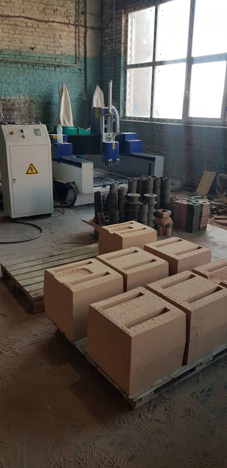

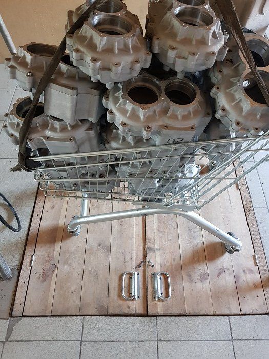

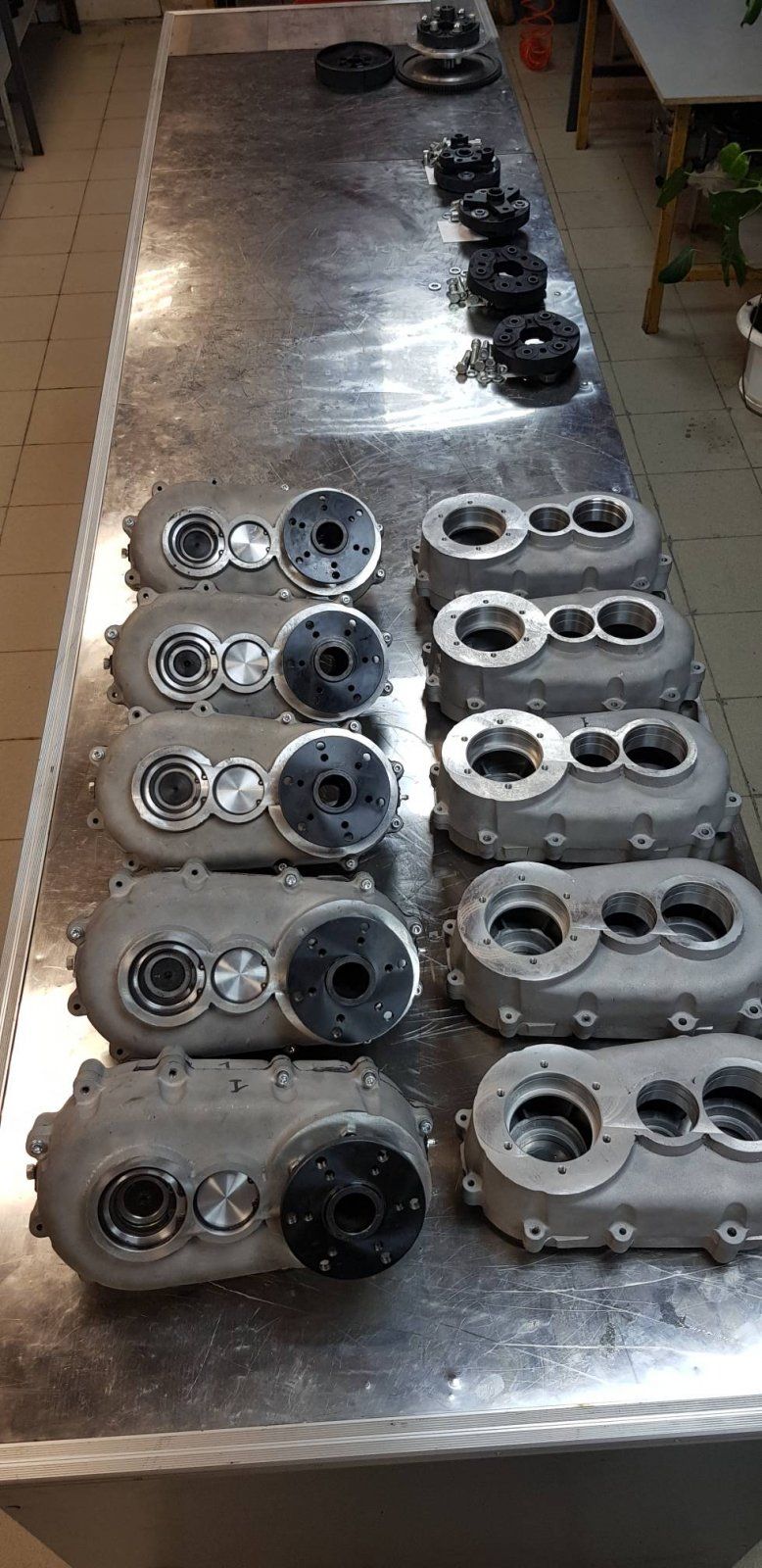

Изготовлена новая партия литья. От разработки конструктором файла stp для модельного станка, изготовления модели и получения самой отливки . Проходит меньше месяца.

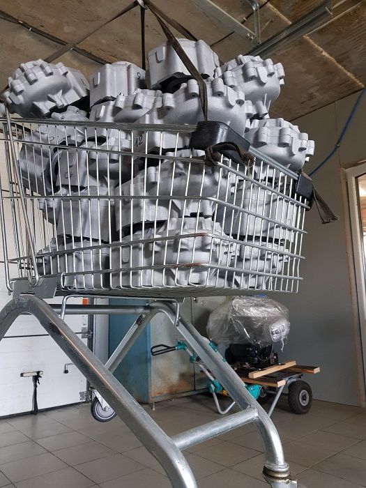

И электро талью на второй этаж на сборку.

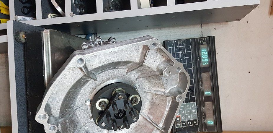

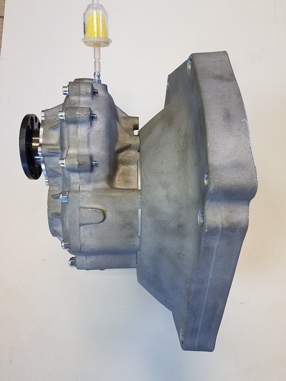

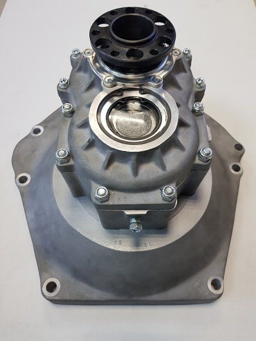

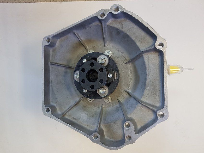

Вот такой редуктор сейчас делается для Хонды Л15. Можно ощутить разницу с номером 12 выпуска 2002 года.
Вес болтами КВ не больше 13 кг. А шестерни рассчитаны до 160 лс.

Какую информацию дает фотография тельфера с тележкой из супермаркета? Вы предлагаете в таком виде давать обзор?

1.160л/сил-это для бензинового двигателя или дизеля? Передаваемый момент?
2.Идет ли с редуктором особая пипетка для заливки масла?-заливная пробка диаметров 6-7мм предполагает наличие сего приспособления.

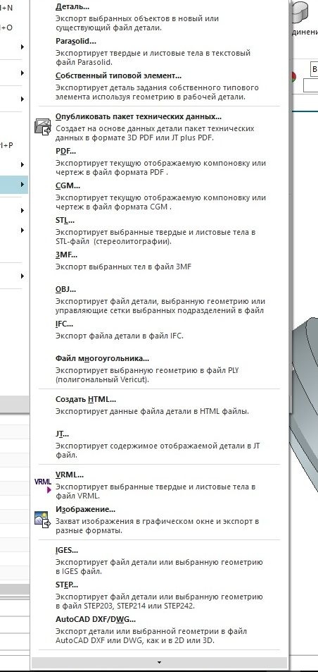

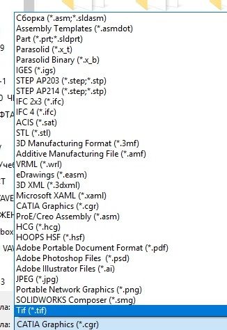

ПрА формат STP - эт ты типа сверкнул военной эрудицией как прапарскими золотыми зЬвёздами на пого-нахЪ ?
Иваныч , там этих форматов в которых можно картинки сохранять - нимерено !
Изучай форматы Иваныч по картинкам - вундеркиндом форматным будешь если запомнить сможешь .

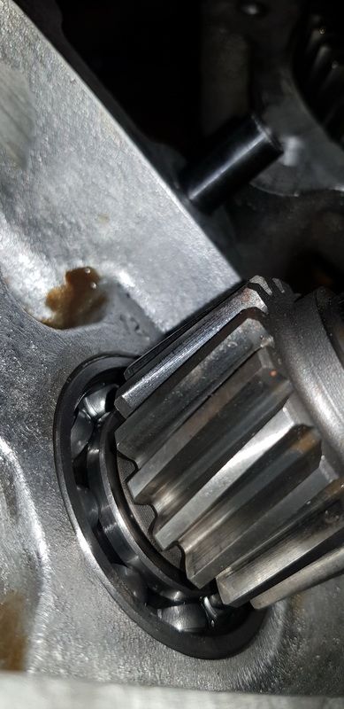

И шестерни мне делают на очень крутом оборудовании. С нитро цементацией и контроль качества есть. Были проблемы со шлицем. Они исправлены. Были вопросы по подшипникам. Они так же решены.
Кулаго Иваныч , расскажи Тараканову из Канады какие крэпкиЯ шлицы на валах ведущей шестерни - мож он в обморок упадёт от таких сказок ?

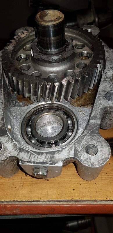

Со следующей недели хотелось бы продолжить движение вперед и перейти к полному описанию самой сборки и обслуживанию редукторов В и С.
Остановиться подробно на замене подшипников, шестерен, показать все оправки,в какой-то мере саму организацию этого процесса.

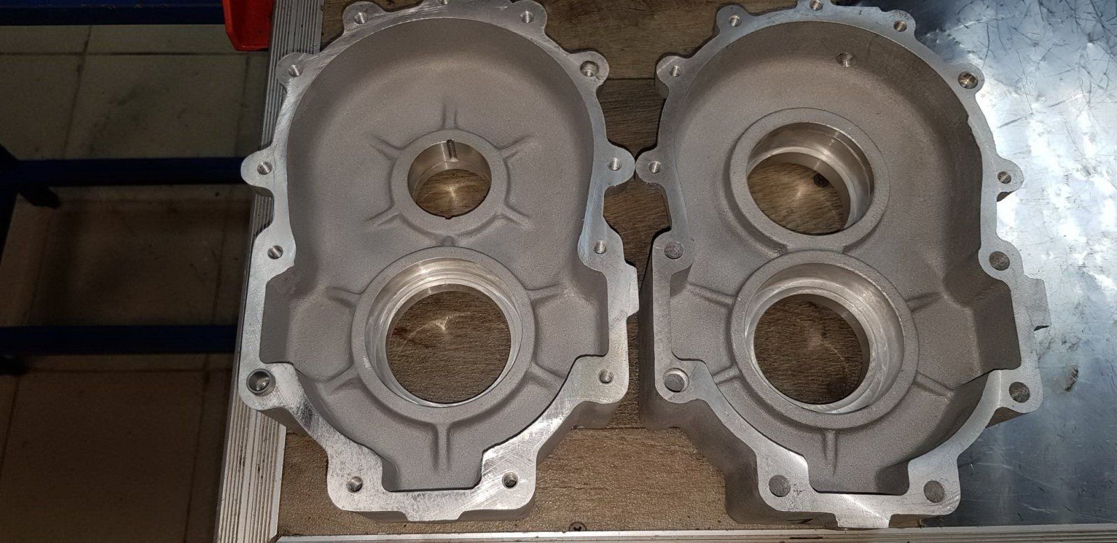

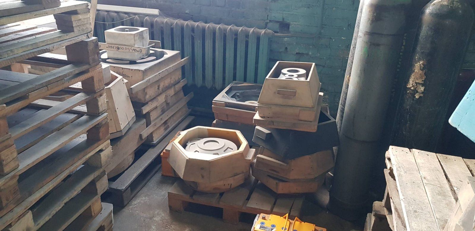

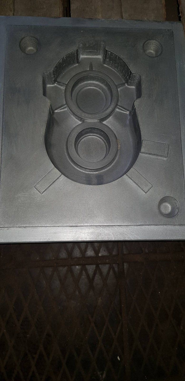

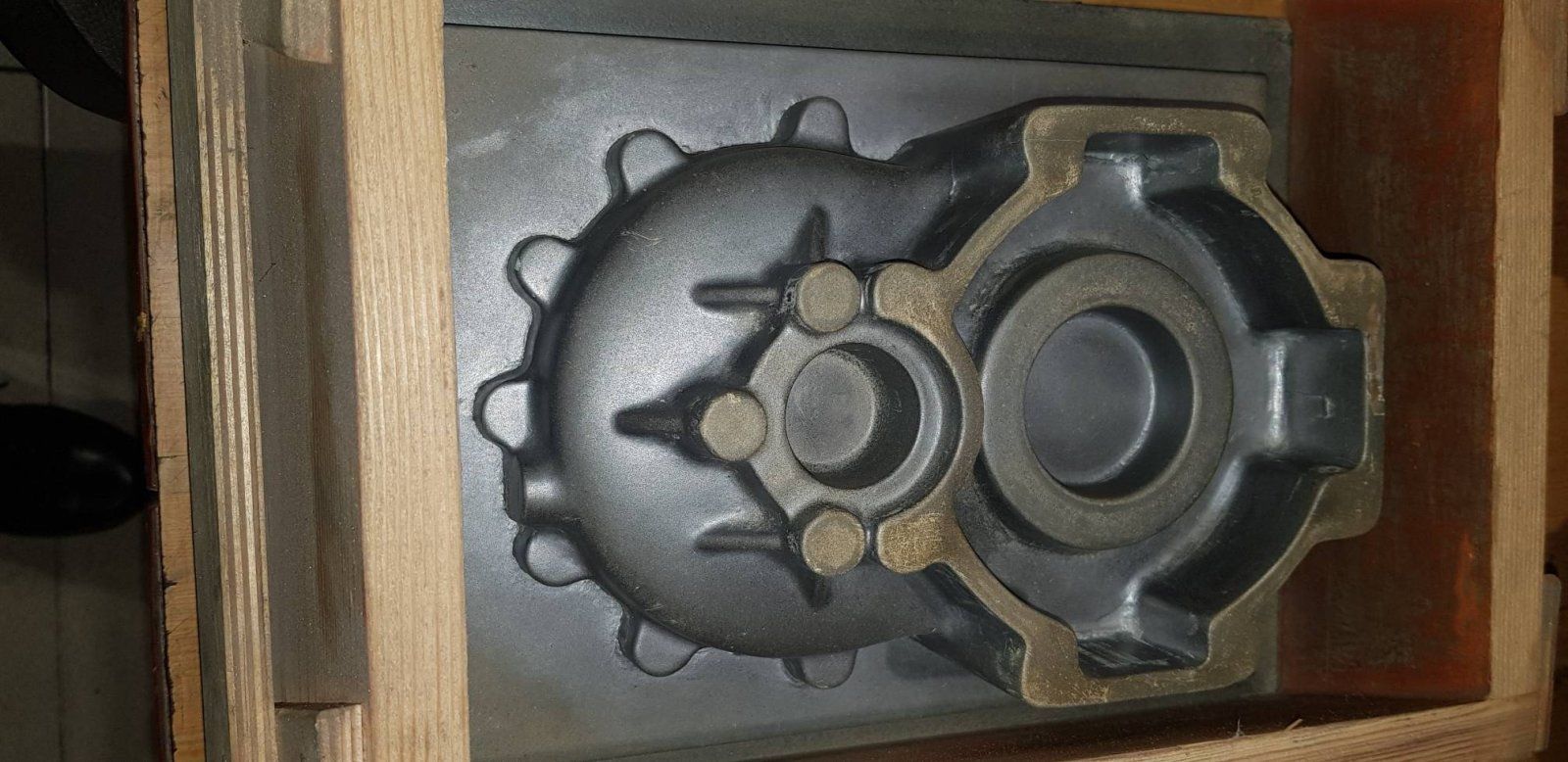

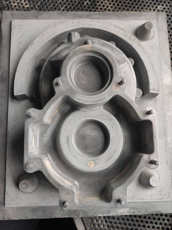

Решил показать как должна выглядеть профессиональная литейка. В возможностях которой в течении двух дней менять модель одного и того же изделия для литья.
На первом фото литейная модель сделанная модельщиком. И при сборке двух половин нет точного совпадения обводов корпус-крышка.
На втором фото модель сделанная станком , точно по программе.
Все совпадает до миллиметра при сборке после литья.

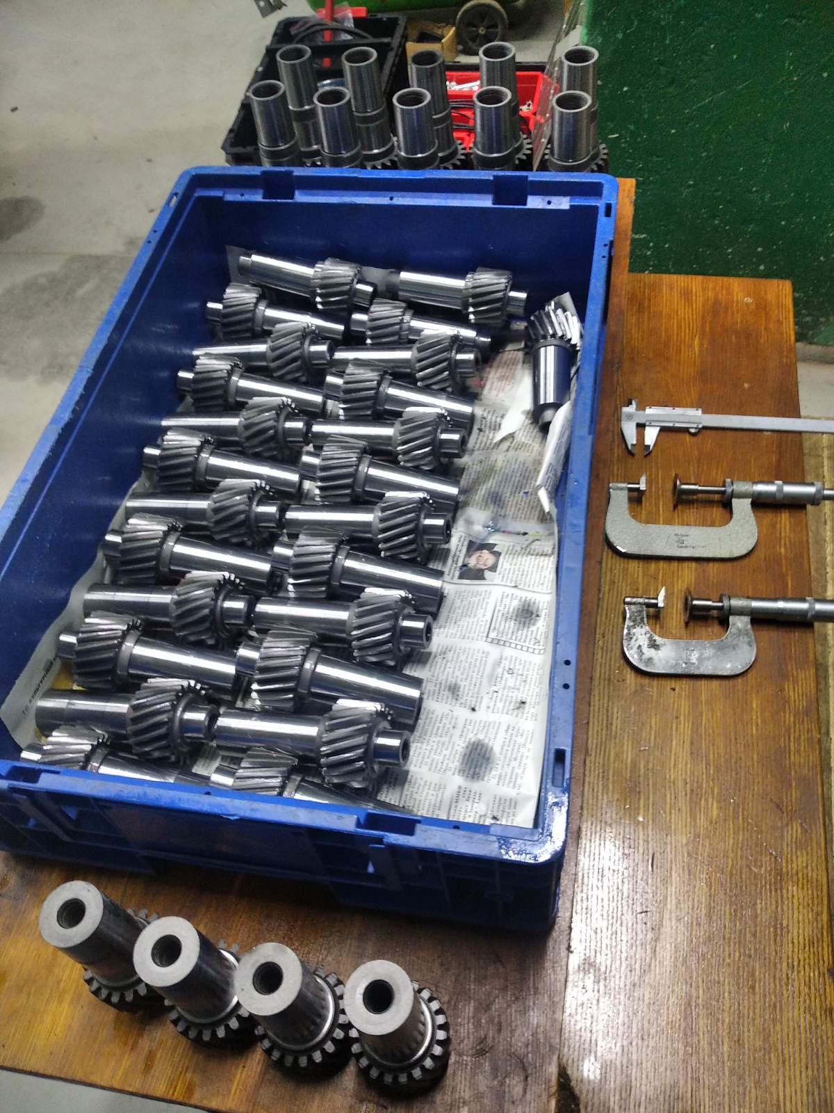

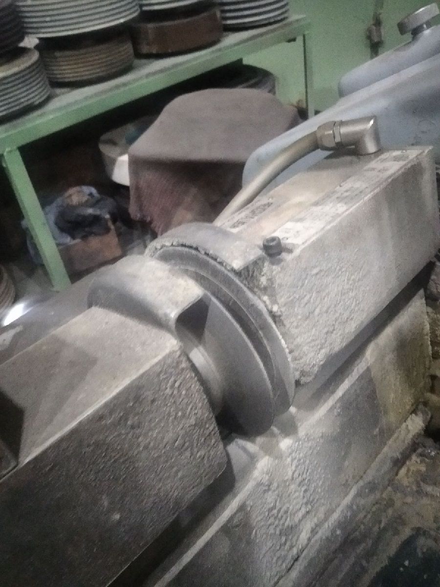

Вот реальная шлифовка перед азотом. Шлифовка 30 валиков занимает 3 часа.
И это на своем участке,своем станке. Сейчас практически все время занимает отладка техпроцессов.Это переработка чертежей,оправки,калибры,инструмент.
Сами фотографии для показа всего техпроцесса подготовлены.Остался текст.Похоже со след.недели начнем выкладывать в этой ветке.

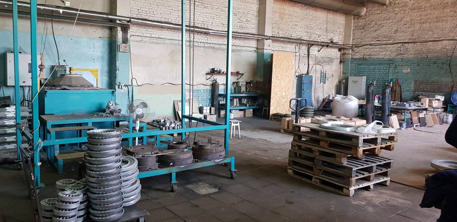

чужое литейное производство
А какая разница!:) Мне главное, что они делают все, что я не закажу! И ценник при этом абсолютно достойный! И документик могут официальный для отчетности выдать! Думаю, что 7$ за кг литья с моим фирменным немецким металлом от корпусов КПП и рычагов подвески. Очень достойный ценник! Да еще пескоструят в эти деньги. Литье выходит 15 $ за комплект корпус - крышка! Да для чего мне геморрой со своей литейкой!
И не нужно вкладываться, получать разрешение на вредное производство, и людей искать. Все делают четко и в срок. У меня ведь работа для души!!! А не средство для пропитания как у тебя!
Машину смени! Ездишь возле моего дома на корче купленном 15 лет назад. Бизнесмен!
На твою бы литейку посмотреть;)! На документики. Как ты умудрился литейку открыть , там где дети занимаются? Жалко ведь детей, травишь ты их дружище!
Вот ты как ляпнешь, что ни будь . Ну ладно, пускай твой специалист приходит к тебе раз в месяц на 3 часа:D
Все остальное время твой станок чем занят? Или ты в игрушки железные играть любишь? Ведь он где то установлен. Помещение быть теплым должно. Это ведь все расходы! Спец нормальный (шлифовщик) нынче в Беларуси так же не бесплатный ! И ему платить нужно, что бы он к тебе приезжал. А если у тебя он в штате. В чем я ну очень сомневаюсь! Так как твой станок, по твоим словам всего 3 часа работает. Что, он с этим станком остальное время делает?
Где у тебя логика Чернов?
Только песен про контроль всего процесса и супер качество не пой! Для контроля качества того, что ты там шлифуешь. Нужно измерительное оборудование. На предприятиях где делают нормально шестерни. Целые отделы и лаборатории отвечают за контроль качества. Оборудование для контроля космических денег стоит. Да же если ты все продашь, что у тебя есть. Включая и то, где живешь. Тебе денег на нормальный измерительный комплекс не хватит.
Или ты все меряешь убитыми , ободранными микрометрами и штангелем на фото?
Ну ладно, что то ты можешь померить. Но чем ты измеришь точность эвольвенты пары и угол наклона зуба у сопрягаемой детали?

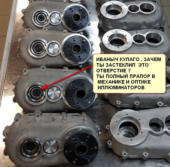

Зачем тебе иллюминатор в этом отверстии ? Что тебе по этому вопросу остекления доХтор прописал - лечение током ?
