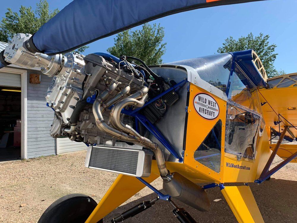

А что наши производители, скажут о американском редукторе Skytrax? Помимо бешенной стоимости, сделан, по их же отзывам, очень достойно.
Они там целую серию под моторы Ямаха Фэйзер, Нитро, Эйпекс, организовали.

Стив Хенри, отзывается очень хорошо. А он, опытный малый. Ракетчик, можно сказать, гонщик.

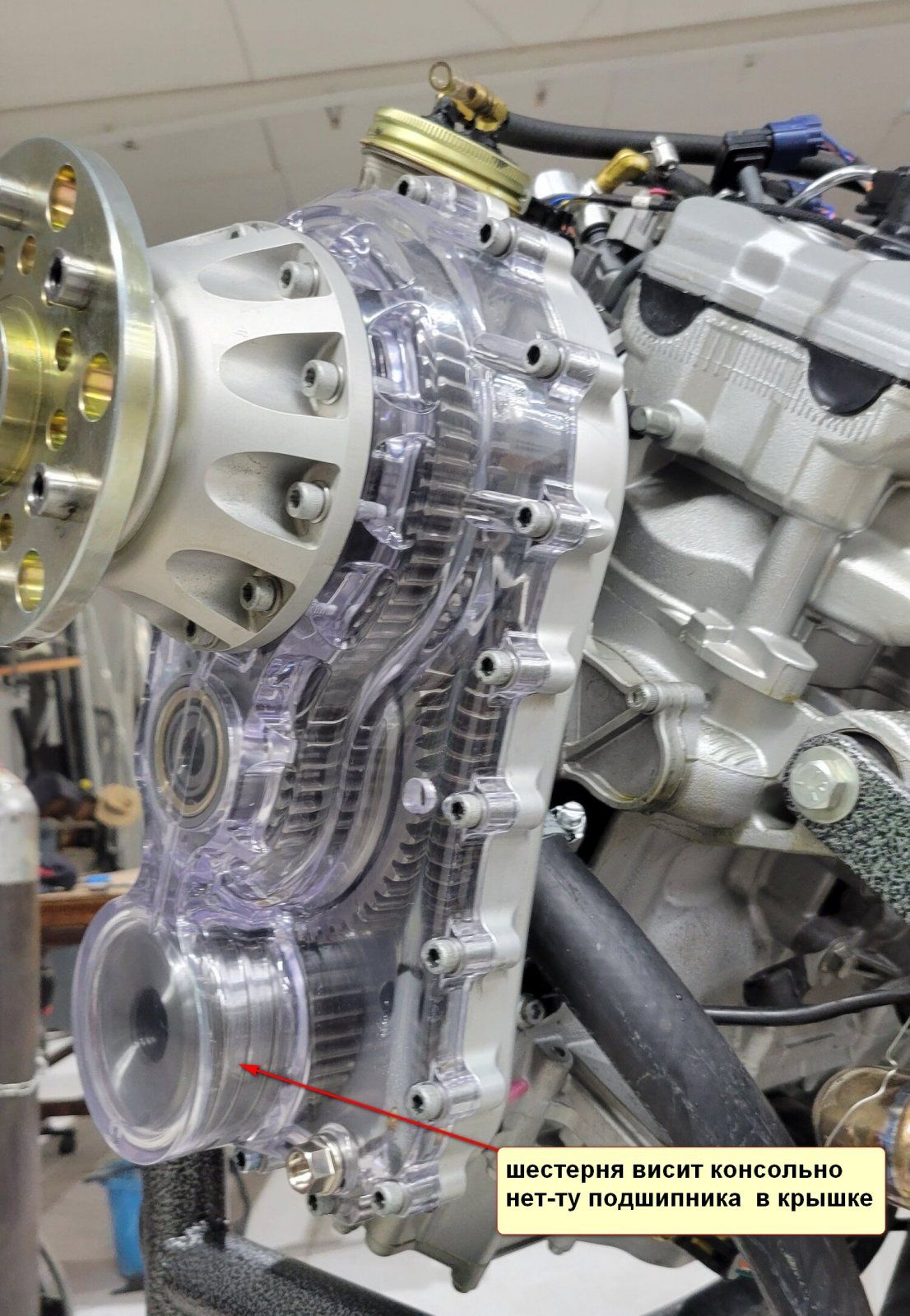

vk8
Вроде не принято валы на 3 опорах делать ? Две у него уже со стороны двигателя и внутренней крышки есть.

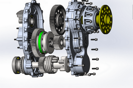

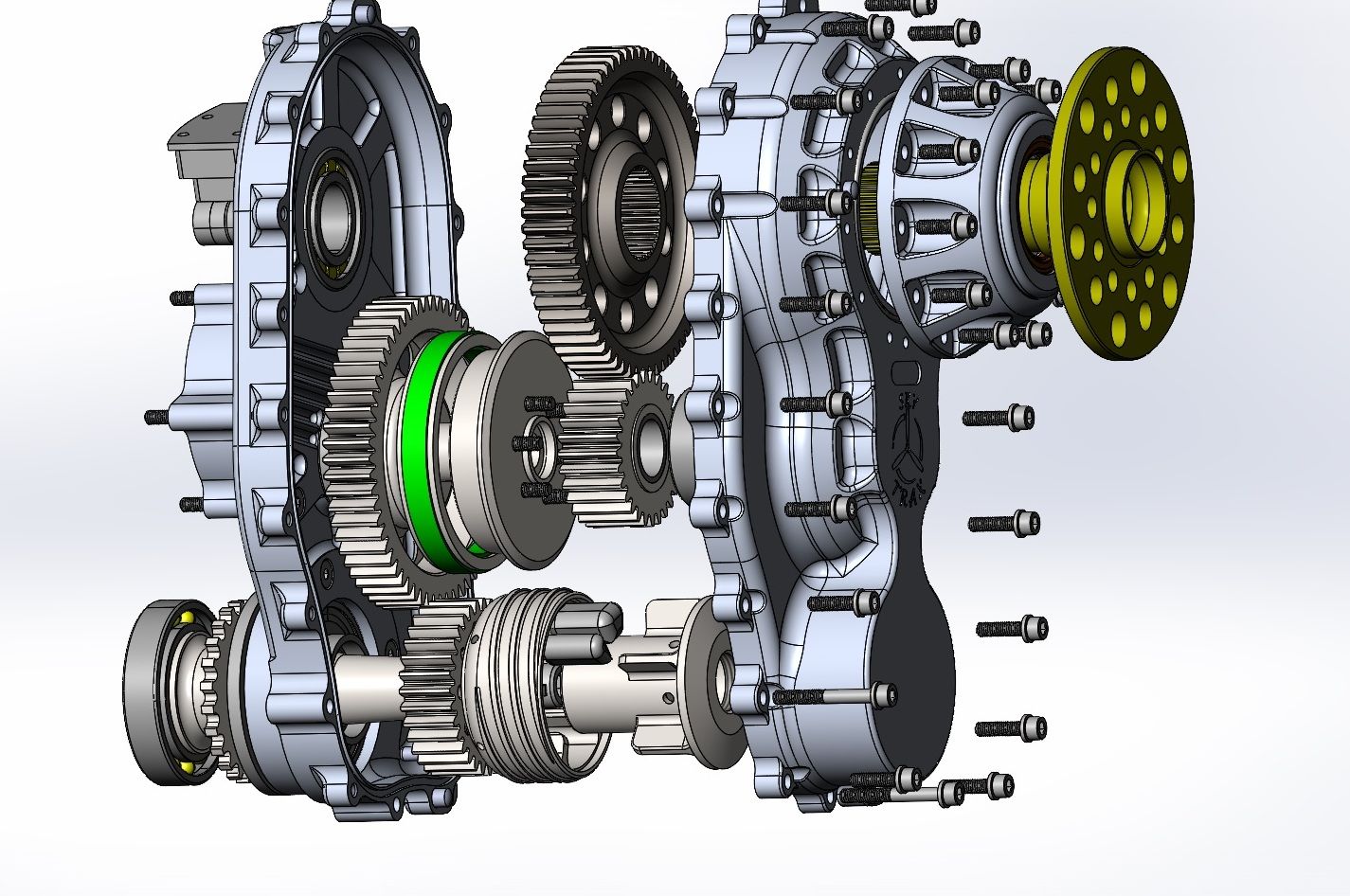

Демпфер тот же который японцы в моторе нарисовали
Там правильная консоль. На валу, до шестерни стоит два подшипника со стороны СУ. И надёжно и габарит по литью культурный. В этом месте на некоторых ЛА, радиатор масляный устанавливают. Будь там ещё один подшипник в демпфере, упаковать такой мотор под капот было бы проблематичней. Без спейсера никак. Правильное решение. Они ведь работают как, не по наитию и уровню своих знаний. Их рынок сложнее нашего в сто крат. Уговорами потребителя можно заставить слушать, но действовать никак. Проверено. Поэтому, из истории развития производства конверсии моторов Ямаха и редуктора СкайТрэкс, они работали на полной обратной связи. Т.е. производитель, буквально в рот потребителю заглядывал. Это всё здоровая конкуренция в условиях развитого рынка. Потребитель получил то, что хотел, а не то, что ему предложил производитель. Почитайте их форумы. Обычный кронштейн навески радиатора, хрен кто будет делать сам. Будут искать оригинальный и не дорогой.

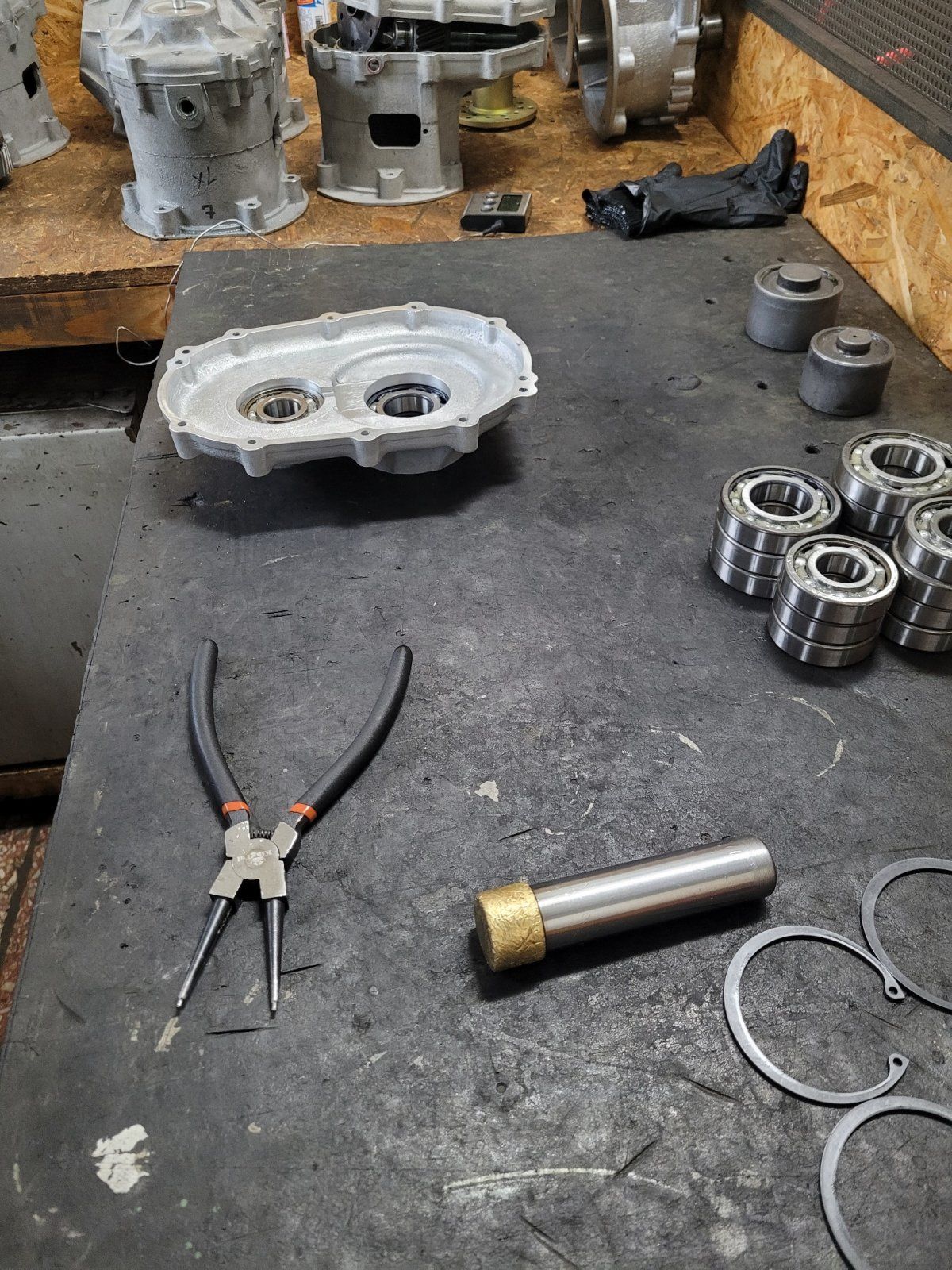

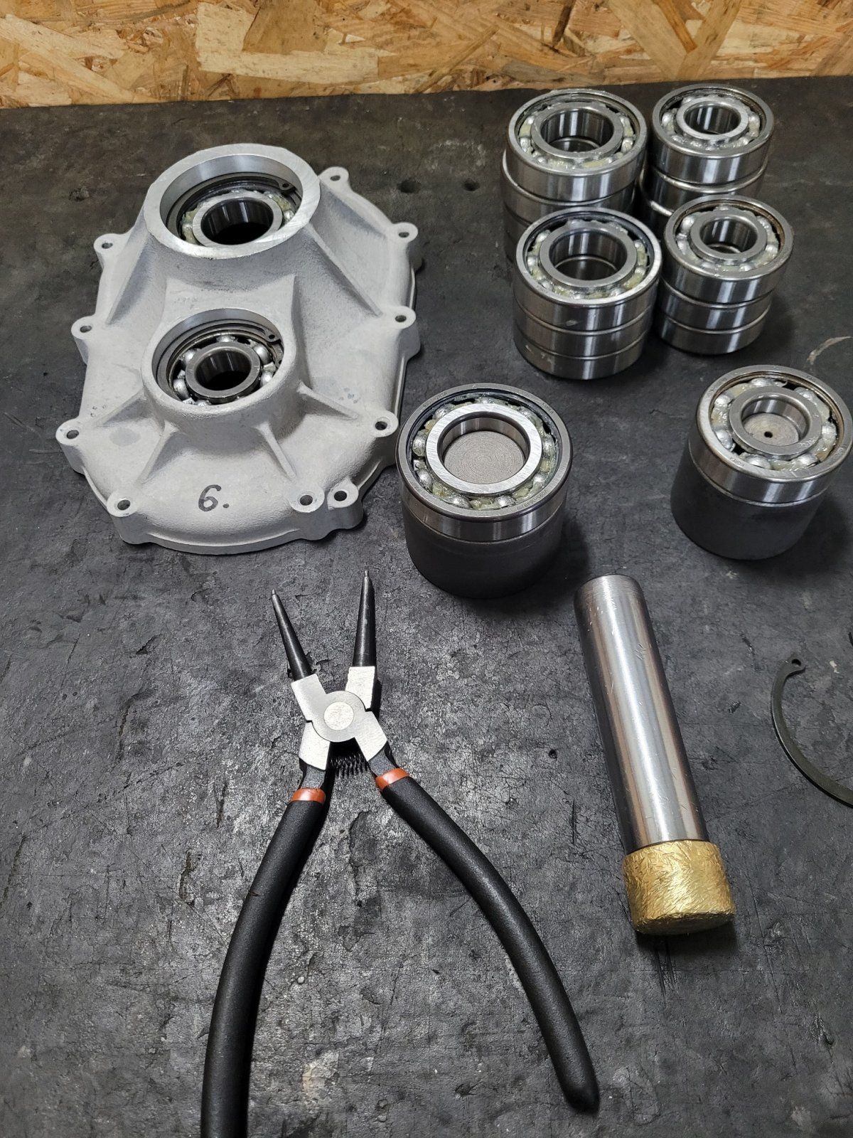

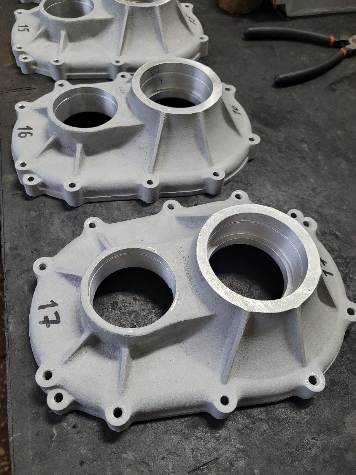

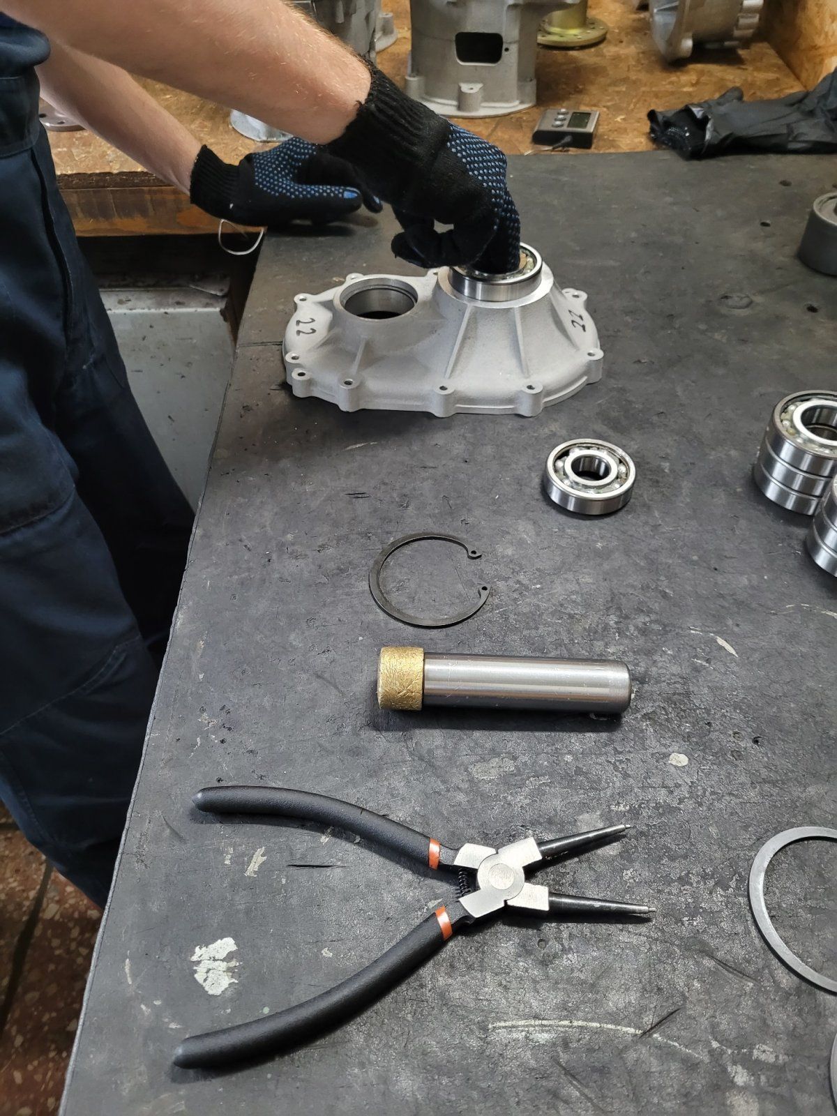

И так сборка.
Сразу поясню зачем здесь желание все разместить. Когда редуктор приходит в ремонт видишь что собрано не верно.
Предвижу вопрос. Кто-то будет копировать. Нет проблем. Здесь нет ничего,что неизвестно с 19 века. Если не понимать простого,то и копировать не получится.
Учится никогда не поздно и есть желание купить редуктор америкосов(что чуть выше обсуждается) и полностью его скопировать. Я когда то такую схему хотел запустить. не в плане муфты и т.п.,а в том,что трехвальный имеет 4 шестерни и тогда есть возможность ставить демпфер и муфту.
Теперь к самой сборке.

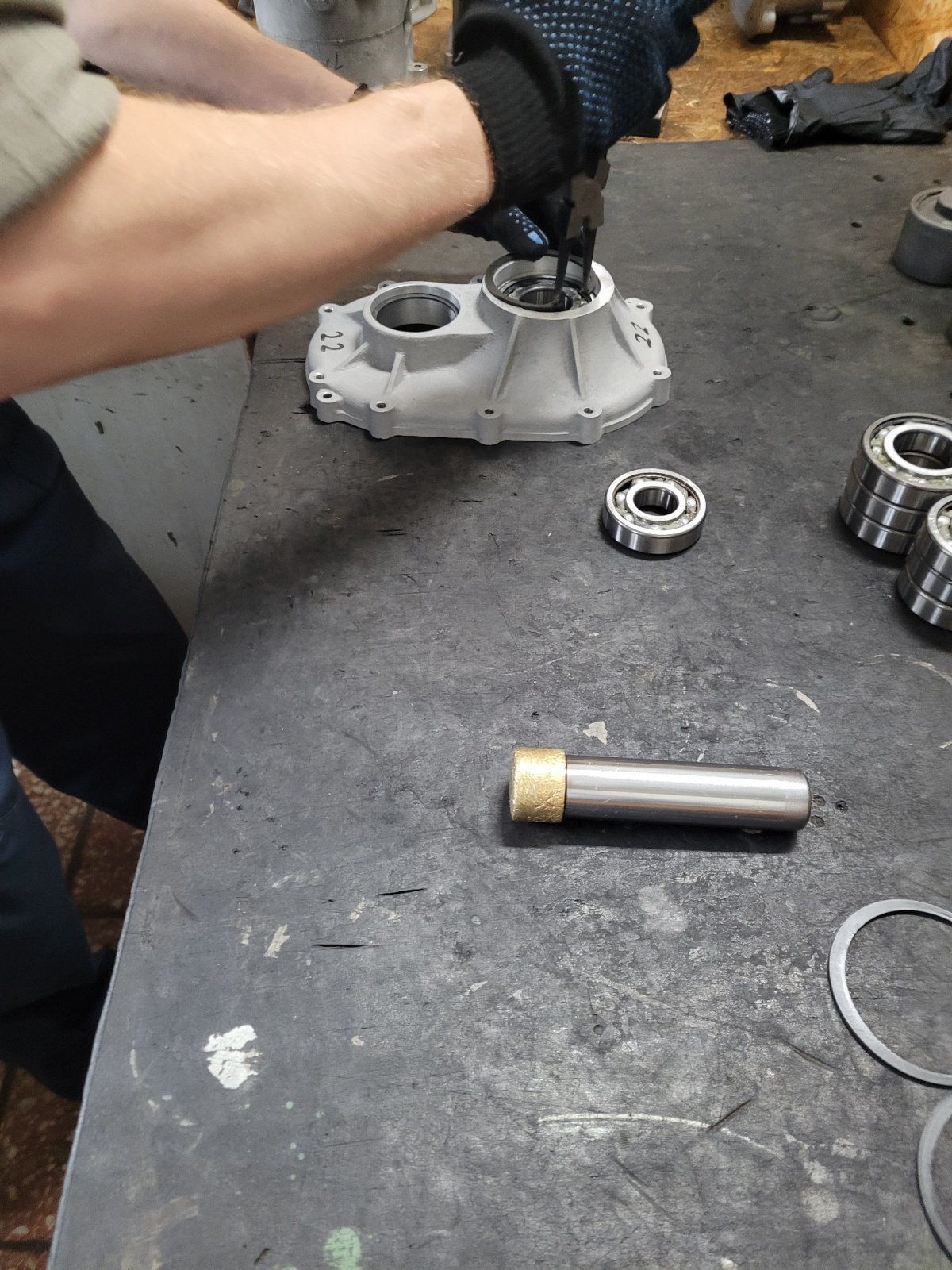

1.Начинаем с крышки.Она промыта.Готовим подшипники и оправки. Подшипники 6207 и 6305. С подшипников снимаем защитные кольца.Сразу отмечу,что ставили подшипники беззазорные тип С или С1.Но у знакомого ремонт Теслы и переприсовывали подшипники.Стоят обычные С3. На подшипниках протираем наружную обойму бензином С2. На корпус одеваем одно стопорное кольцо №62 и кладем в печь на 150градусов.Корпус должен прогреться в течении 30 минут.(здесь стоит сказать,что перед расточкой все литье должно проходить отпуск в течении 12 часов при температуре 300гр.)
Как правило,подшипники хорошо ставятся в нагретый корпус ,но иногда используем оправки(они на фото есть).Оправка позволяет обстучать только внешнюю обойму при этом центрируется на внутренней. После установки подшипника 6207 ставится стопорное кольцо № 72. все кольца не гостовские,а диновские.Если приходится менять подшипники в ремонте,то стоит промерить посадочные на крышке и при натяге меньше 0,03мм стоит нанести на наружную обойму подшипника тонкий слой резьбового гермета( буквально размазать каплю).
