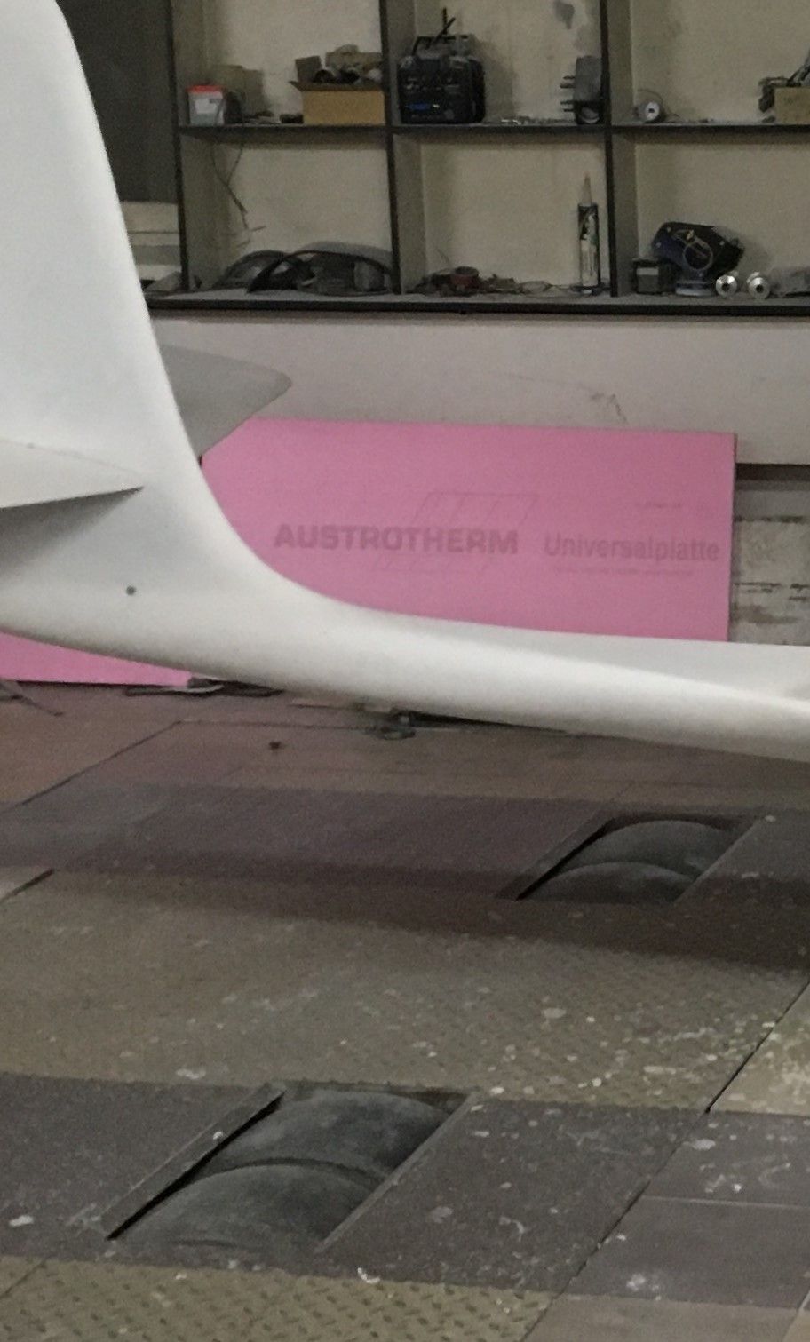

Фото, или схему стенда можете показать? И не надо постить одни и те же старые фото во всех ветках.
=фотки нет,старые моего возраста...
=обычный гидротормоз для измерений момента на колёсах автомобиля,
на нём Богдан замерял 500 лс у своего лопастного моторчика !

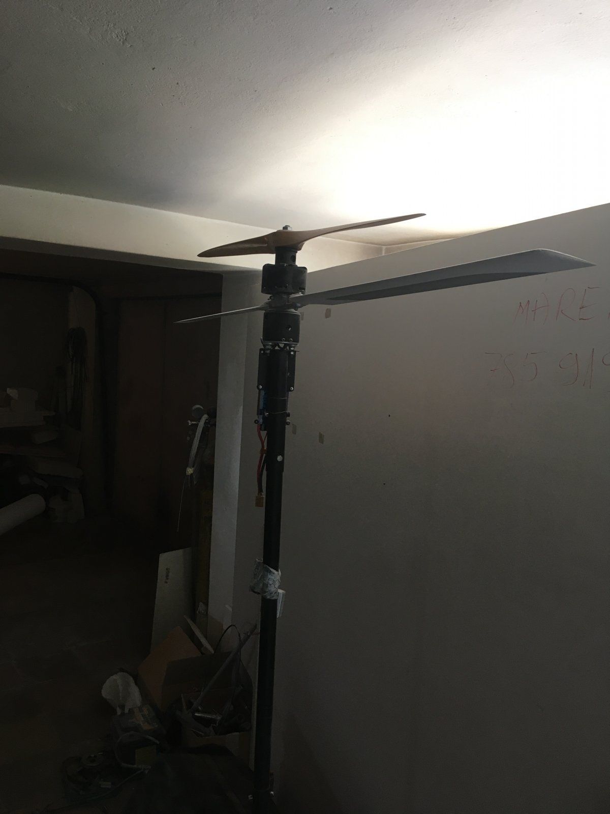

-больше всего нас порадовала безреактивная система с разными роторами/винтами=
ЗЫ=собрать такую модельку можно за один день,
а на второй,успокоившись=замерить ?!
(наверное,применив несимметричный профиль,можно и достич получше результат ?)
960 Вт (24 В,40 А) потребляемой мощности(акку)
0,7 деревяшка и 1,3 м от модели вертолётика
=15 кГс тяги/подьёмной силы=

ПАН henryk , ВЫ в школе физику хорошо изучали ?
В физике чудес не бывает - бывает неправильно проведённый эксперимент .
Я например с соосных винтов которые нарисованы на фотке сниму даж 30-50 кг тяги и прям в этой комнате и при моще 960 вт .
Такая тяга на винтах создана потолком комнаты , а не НЕЧИСТОЙ силой !
Если винты приблизить к потолку ещё ближе - они даж могут сорвать стенд и лопастями поцарапать штукатурку .
Возьмите вертолёт на батарейках и подгоните его к потолку - возможно прояснится картина откуда появляется ДЬЯВОЛЬСКАЯ
тяга на винтах СООСНЫХ .
=а также полом (экранный эффект!)...
=посему и надели макет на 2-метровую вышку и вытащили перед гараж.
и впредь советую состряпать такой макетик (лопасти даже можно и не покупать,взять взаймы...)
ЗЫ=а куда деваются экранные эффекты для соосных толкающих
приводов ???
мы хоть и верующие,но не в "чудеса аэродинамики",
в школу немного ходили (после того,как коров напасли).
=дым всех рассудит!

До потолка есть половина диаметра винта? Если есть, то можно про него забыть. Если меньше полдиаметра, то потолок слегка повлияет.
Для объяснения величины удельной подъемной силы, достаточно любой считалки винтов, или просто вычислений по формуле. Чем меньше мощность на ометаемую площадь винта, тем больше величина удельной силы (кгс/лс).

=мы влияния потолка не наблюдали,а вот без вышки результаты были
"больно хороши" !

Эффект от потолка - СУМАСШЕДШИЙ и в разы мощнее чем от земли .

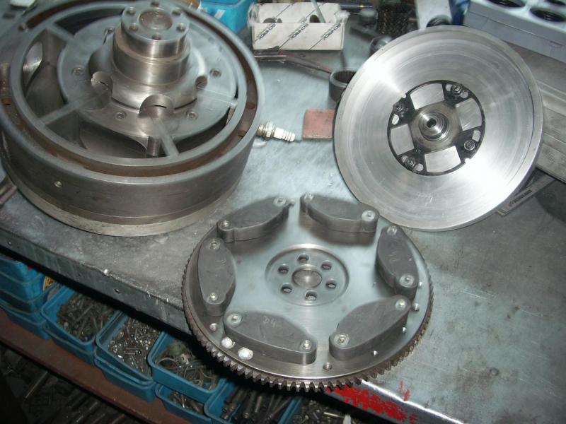

Поясню. Я сейчас разобрал редуктор ROTATOR. Редуктор для моторов 1000сил. на редукторе обычная кулачковая муфта.Отдал на анализ шестерни.Интересует посадки валов в подшипники,литье,схема сборки,подшипники и прочее.Этого анализа достаточно что бы двигаться вперед.
К этому движению необходимо оборудование.
Когда здесь один деятель пишет про редуктор в триста "бачей".то я видел как он реализует эту идею-вручную медную шайбу под пробку магнитную надфилем выпиливает.
Так вот по оборудованию.Если я шлифую зуб,мне необходимо править шлифовальный круг после 20 шестерен.Поищите в интернете стоимость профилировочного станка МС-10 рейсхауэр.Цены на станки 70годов от 15тыс.евро.+растаможка.Но покупать надо.Бегать по заводам бессмысленно.
Потому я и стал показывать техпроцесс,а не картинки с интернета.
Фото разобранного ROTATORа я сброшу.
