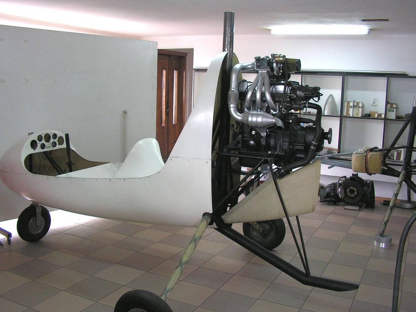

Муфта необходима там,где без нее редуктор не работает.
-муфта муфте рознь,
Богдана муфта очень простая и лёгкая,а исключает ударные нагрузки
при запуске,
редуктор (классический) на шестернях от коробки передач меньше и легче(9 кг) других (РОТАКС) и работают тихо и вечно!
ЗЫ=корпус выточен на токарном станке,без фрезировки !!!

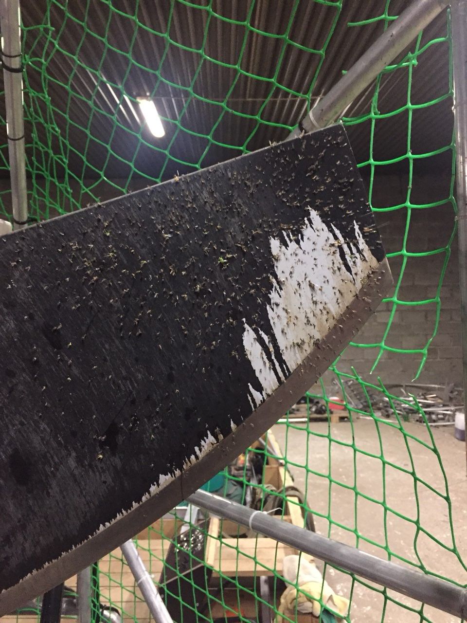

Из всей информации понятно одно-винты делать в России могут и делают.Все остальное гремит и рассыпается.
Эт они только недавно начали винты покрывать слоем карбона , а до этого красили краской и её смывало с лопастей водой .
По весу лопасти значительно тяжелее Луганских и профиль толще и весят лопасти больше .
Казанские лопасти на картинке .
Крашеных краской казанских у меня 6-ть лопастей для экспериментов есть .

"Казанских" винтов много разных типов, у некоторых отн. толщина на конце-6%. У луганских меньше?

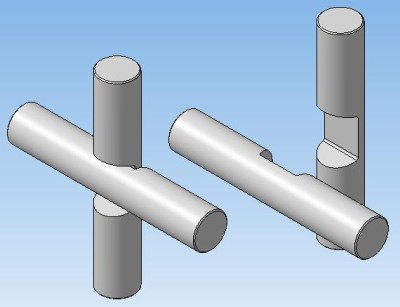

Она самоустанавливается так, чтобы обеспечивать полный контакт по всей длине зуба с ведущей и ведомой шестернёй. Всегда, вне зависимости от несоосности валов и деформаций при работе. Соответственно, в разы меньше шум и износ.
Работает только с прямым зубом. Эффект описан у Л.Н.Решетова в "Самоустанавливающихся механизмах", а также вот тут в разделе 3.5 "правильное машиностроение"
Описание случая начинается со слов: "Еще проще решить проблему самоустанавливаемости в прямозубых зацеплениях, если в передаче есть промежуточная (паразитная) шестерня."
Чем? За счёт чего? Как?
Мне очень надо!!! Самоустанавливающиеся подшипники, шестерни, валы и ремни. Помогите просветлиться. Хотя бы намёк. шайба, втулочка хитрая. или хитрая форма зуба. В какую сторону идти? Хочется, что бы всё САМО. Устал уже допусками оперировать.
Да зачем намёк, всё есть в открытом доступе.
Ликбез простым языком — сайт pravmash.ru, его раздел "Основная статья". Сайт некоммерческий, без рекламы, создан конструктором с 55-летним стажем, который, по его собственным словам, всем обязан принципу самоустанавливаемости.

Так, сейчас могу дать нормальные ссылки.
Статья про самоустанавливаемость и избыточные связи: ОСНОВНАЯ СТАТЬЯ О ПРОБЛЕМЕ САМОУСТАНАВЛИВАЕМОСТИ
Статью надо читать вдумчиво и медленно, там каждая фраза такая, что из неё слов не выкинешь. Писал серьёзный конструктор с полувековым опытом конструирования (в основном всяких трансмиссий, планетарных редукторов и т.д.) Даниил Павлович Добжинский.
Книги Л.Н. Решетова "Самоустанавливающиеся механизмы" 1985 и 1991 года издания: Решетов Л.Н. Самоустанавливающиеся механизмы
Серьёзный труд с огромным количеством различных схем механизмов без избыточных кинематических связей. Большое количество схем различных планетарных редукторов (там просто глаза разбегаются, сколько). При этом прикол в том, что при отсутствии избыточных связей планетарный редуктор не требует повышенной точности* изготовления шестерён. Но планетарные передачи это только один из аспектов книг. Там очень много интересного.
Из курьёзов. По словам Д.П.Добжинского (я с ним лично познакомился после прочтения информации на сайте), у планетарок, сделанных по этому "рецепту" изготовителями было отмечены интересные свойства: 1) собирались без киянки, просто руками; 2) прокручивались пальцем; 3) работали значительно тише обычного. В общем, там всё не настолько сложнее, чтобы было дорого попробовать (а иногда даже и проще). Как правило, для обычных (не планетарных) передач либо сферический подшипник в промежуточную (паразитную) шестерню, либо простая конструкция самоустанавливающеся шестерни на основе самодельной роликовой муфты (п.3.5 основной статьи, всё подробно описано). Также, кстати, можно и шкив, и звёздочку цепи сделать.

Да ладно, какой пророк. Просто очень эффективный метод конструирования механизмов. Кстати, далеко не все механизмы можно лишить избыточных связей.
нагрузки на саттелиты можно уменьшить,увеличив их количество
Здесь возникает проблема неравномерной нагрузки на сателлиты. Если будете делать не два сателлита, а четыре, то делайте две независимых оси по два сателлита, это уменьшит неравномерность нагрузки. Например, вот так:
