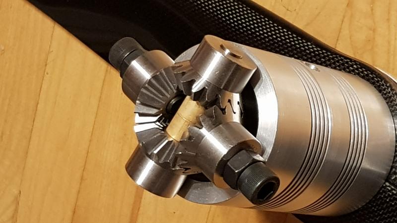

-какие будут Ваши мысли ???
Пан Хенрик, я бы сделал по-другому.
1. Во-первых, зацепление между сателлитами здесь не просто не нужно, а вредно.
2. Я бы сделал две независимых оси, как в сообщении 4278.
3. Сами оси сделал бы плавающими, чтобы выравнять нагрузки между сателлитами на оси.
henryk
Krakow
-кажется,Вы правы...
а почему "кажется" ?
https://reaa.ru/proxy.php?image=https%3A%2F%2Fpravmash.ru%2Fwp-content%2Fuploads%2F2016%2F02%2Fimage006-3-e1577467558891.jpg&hash=cd2fe5f07b190a640556a8c8c69c0405
=здесь сателлиты попарно связаны между собой...
-а если убрать оси в середине,пусть будут закреплены в корпусе?
-или оставить люфты на осях сателлитов ?
-кажись нашёл решение=оси закреплены плотно в стенках корпуса,
на них додшипники с резиновыми "шинами" (тонюсенькие оринги)
а на них шестерни сателлитов !
ЗЫ=скрещённых осей не собрать !!!
