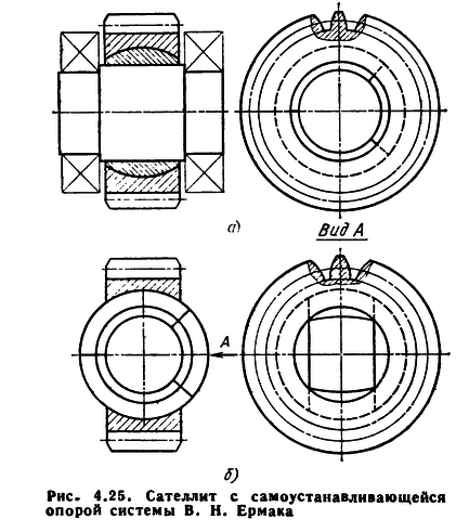

Чем? За счёт чего? Как?
Мне очень надо!!! Самоустанавливающиеся подшипники, шестерни, валы и ремни. Помогите просветлиться. Хотя бы намёк. шайба, втулочка хитрая. или хитрая форма зуба. В какую сторону идти? Хочется, что бы всё САМО. Устал уже допусками оперировать.

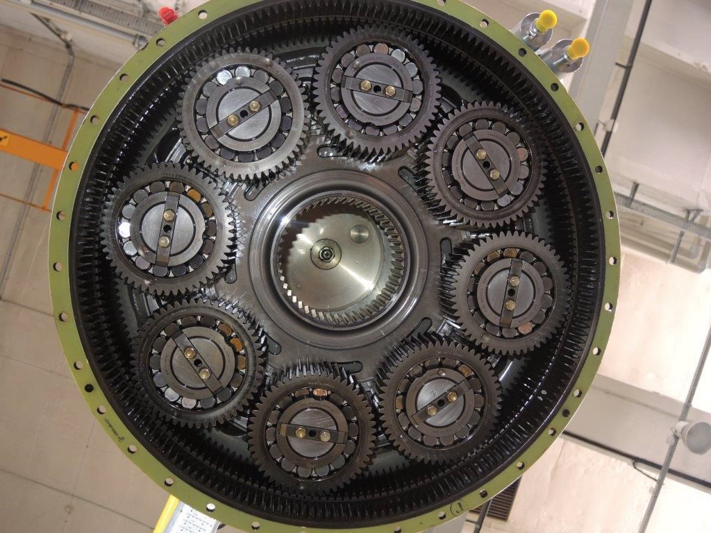

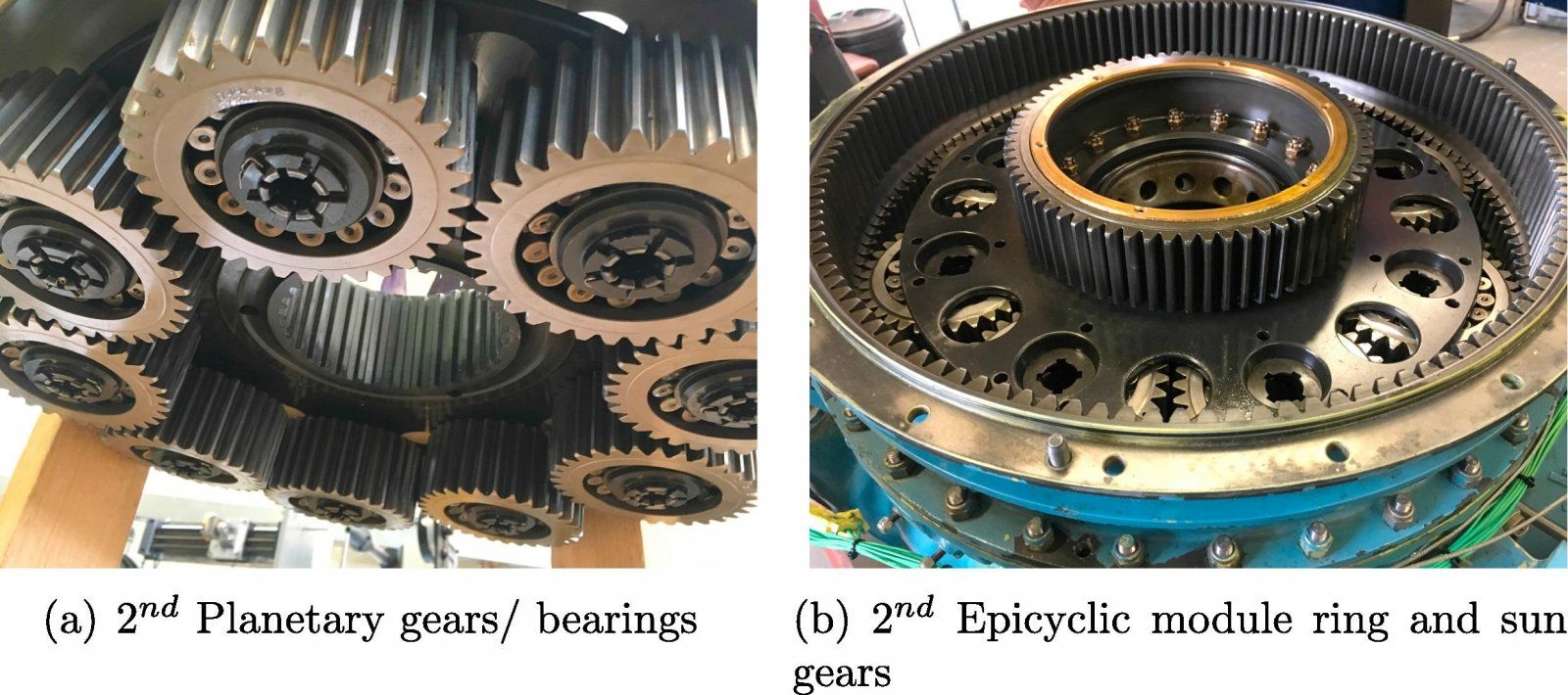

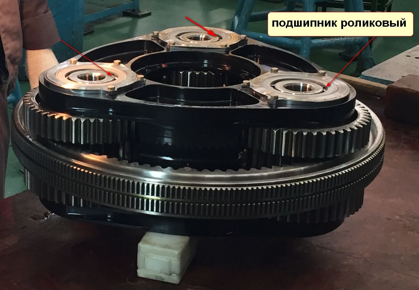

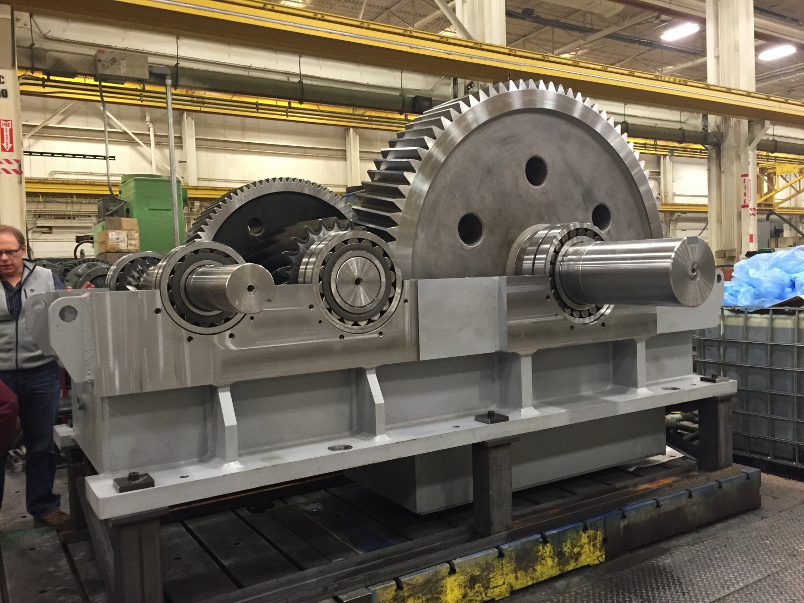

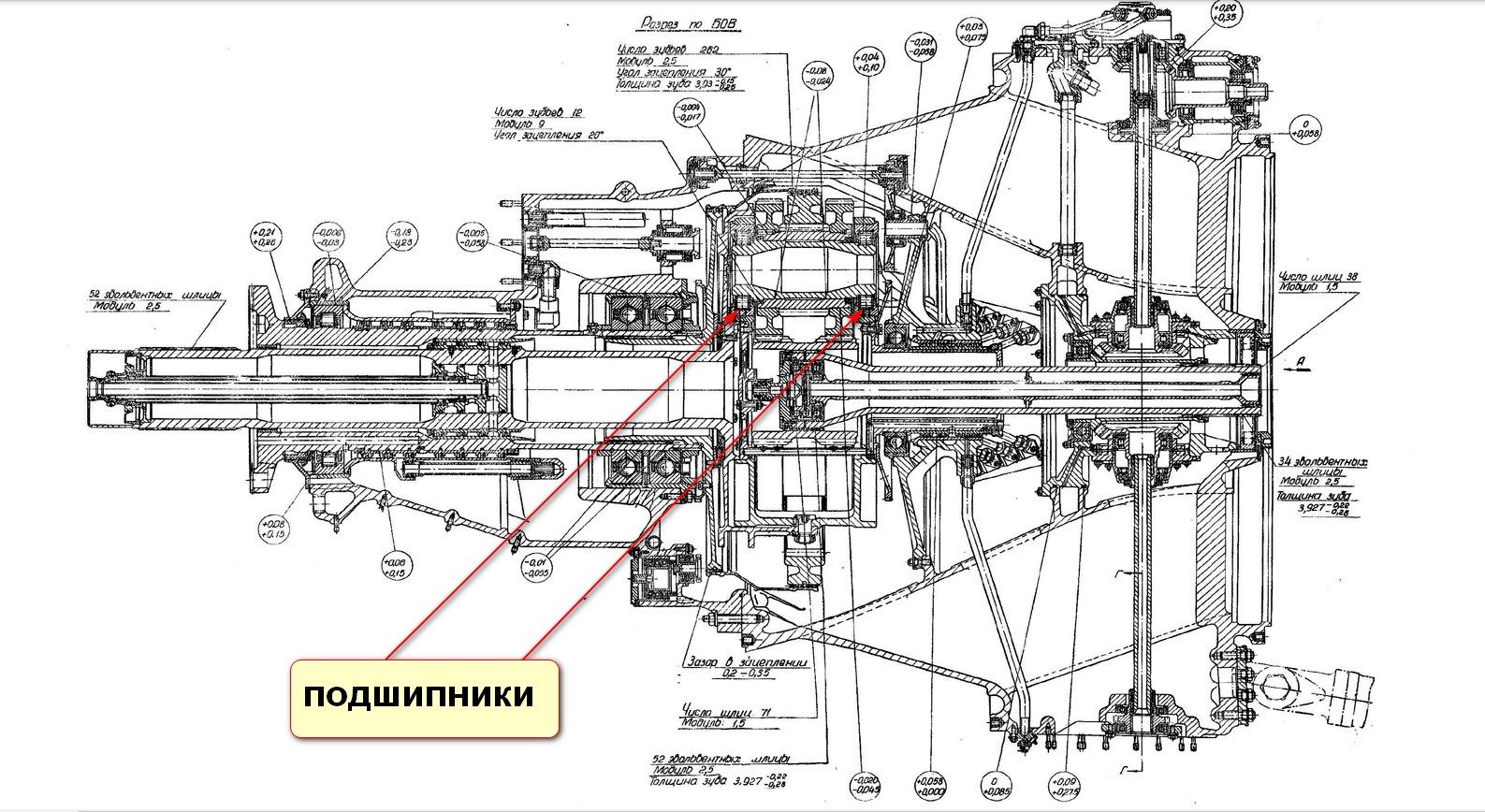

Очень, очень хорошо сказано, полностью поддерживаю! Видно человека, который знает эту жизнь не только с парадной стороны. Если не против, буквально пара фотографий в подтверждение ваших слов:
Вот деревообрабатывающий станок под названием "Главный редуктор вертолёта AS.332 SuperPuma". Редуктор сделан с точностью ± миллиметр, поэтому в сателлитах применяются сферические роликовые подшипники (хорошо видно, что оси роликов наклонены к центру). Непонятно, почему производители в такой серьёзной фирме не могли расточить корпус с одной установки на ЧПУ.
На фото, по-видимому, редуктор какого-то большого деревообрабатывающего станка. Поэтому, на валах находятся сферические подшипники (если присмотреться, особенно по правому хорошо видно). Наверняка, потому-то это какая-то колхозная поделка американских реднеков с точностью плюс-минус (американский) лапоть.
И, наконец:
Этот станок называется "Последняя ступень редуктора двигателя TP400-D6 самолёта A400M". С этого ракурса хорошо видно, что подшипники в сателлитах — сферические, не иначе, потому что "там корпуса подшипников прикручены болтами ( на глаз сборщика ) и двигать при сборке их можно почти ± 1 мм . ". Европейская контора, похоже, настолько убогая, что даже не смогла сделать косые зубья шестерён.

О, господи! Вы никогда не видели шестерен, располагающихся не ровно посередине между опорами? Или сидящих на консольном валу?

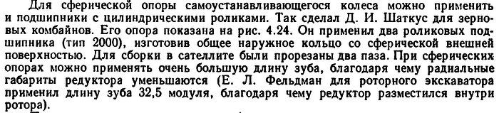

К ссылке на сателиты.Они похоже висят консольно и большие нагрузки.

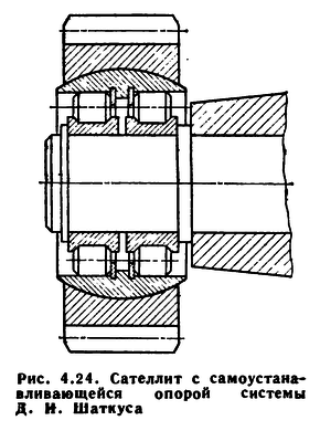

Не сочтите за грубость (здесь вообще люди какие-то чувствительные и технические аргументы воспринимают чуть ли не как личное оскорбление), но в редукторах турбовинтовых двигателей и вертолётов всегда большие нагрузки (и окружные скорости, что тоже накладывает). А сферический шарнир (не важно, подшипник или по схеме ниже в спойлере) в сателлите или паразитной шестерне* это дешёвый способ обеспечить полный контакт по всей длине зуба. По словам Решетова, это позволяет делать очень "широкие" шестерни с большой относительной шириной венца, соответственно, сокращая диаметр шестерни (все цитаты и рисунки под спойлером).
* — сателлит это тоже паразитная шестерня по сути, с некоторым оговорками, конечно
со своей стороны скажу, что разъёмная сфера на рисунки 4.25 это нетехнологично, куда проще сделать два паза в шестерне, чтобы туда ввести сферический шарнир , повёрнутый на 90 градусов и уже в самой шестерне повернуть в рабочее положение. Судя по описанию, так сделано в конструкции на рис. 4.24.

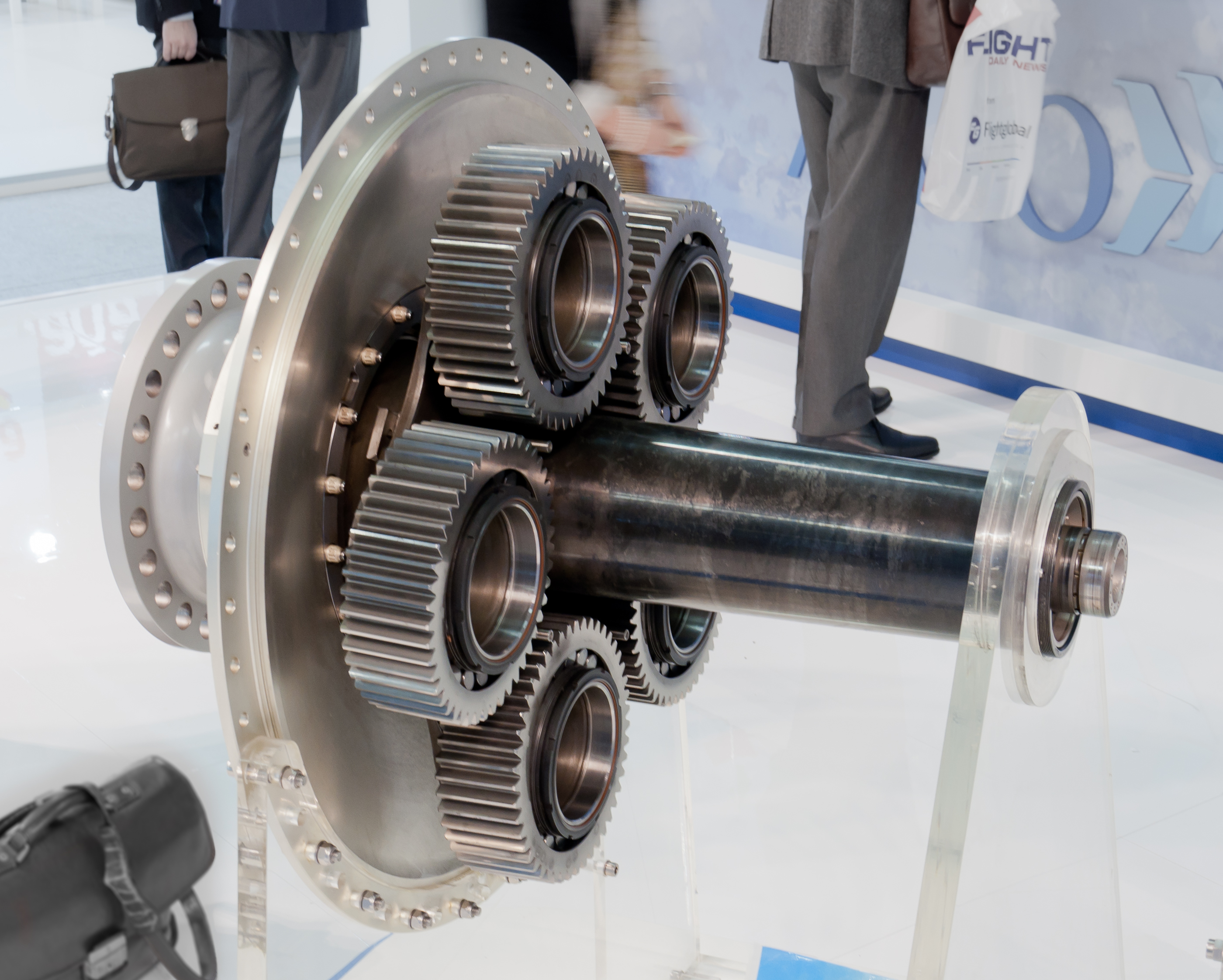

В колхозе на тракторе они могут висеть как угодно и консольно .
Авиационные редукторы малюют более опытные парни и сателиты там на валах и на двух подшипниках -
смотри как сателиты нарисованы .

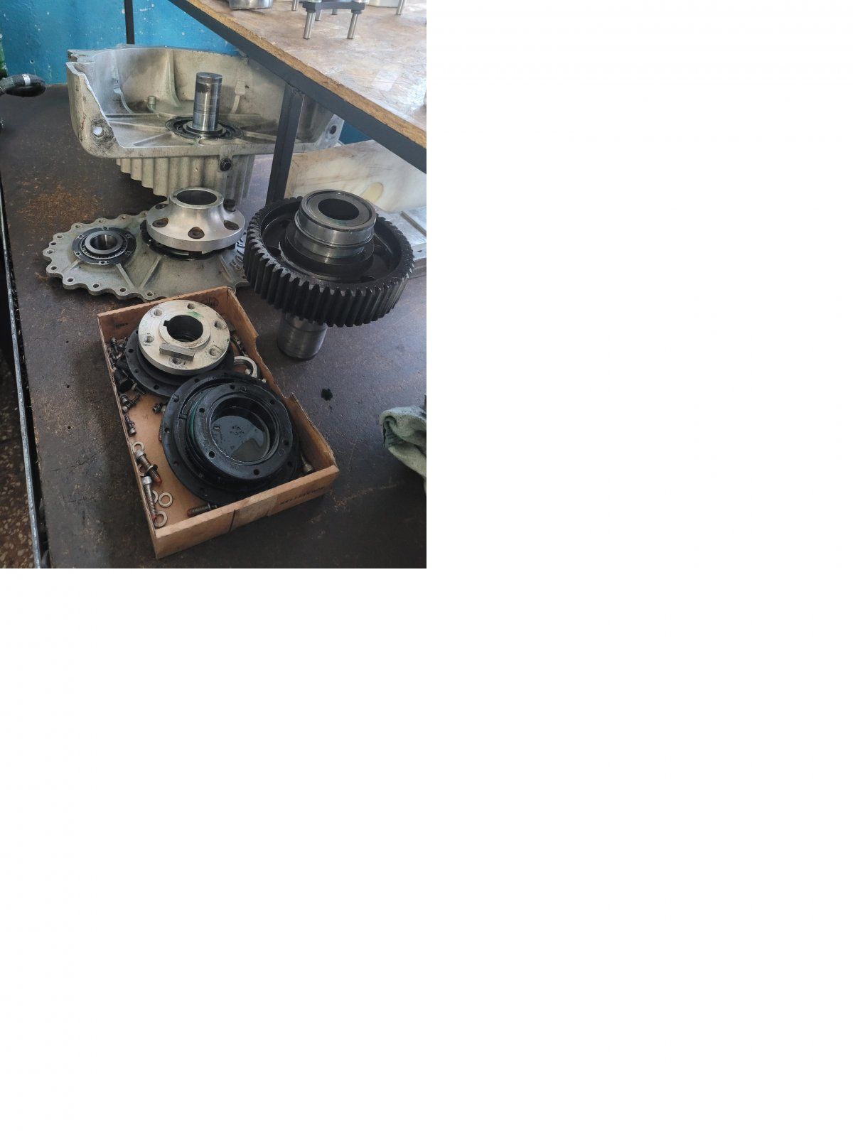

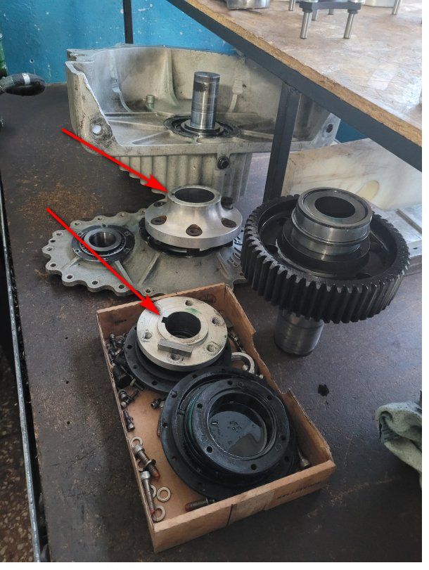

Самый ЦИМУС в редукторах американских - эт посадка фланца винта и привода через дюраль и на шпонке ,
И работает на такой моще .
Вероятно чтоб при ударе винтом или провороте у вала были шансы выжить - заменил дюралевый фланец и поехал дальше .
Ок, так и запишем, Аэроспасьяль, Еврокоптер и Эйрбас выпускают тракторы для колхозов. Спасибо, я бы вряд ли смог выразиться лучше.

Нет,дюралиевый фланец по иной причине. Я проанализировал весь редуктор.
Я промерял эти посадки фланца из дюрали - года три тому как .
Натяг при посадке дюрали на сталь можно получить в разы больше чем на фланце из стали .
Вал специально сделан большого диаметра + длина фланца и получается максимальная площадь посадки .
Простота сборки - нагрел и вкинул .
Шпонка и паз на валу - эт слегонца колхоз .
