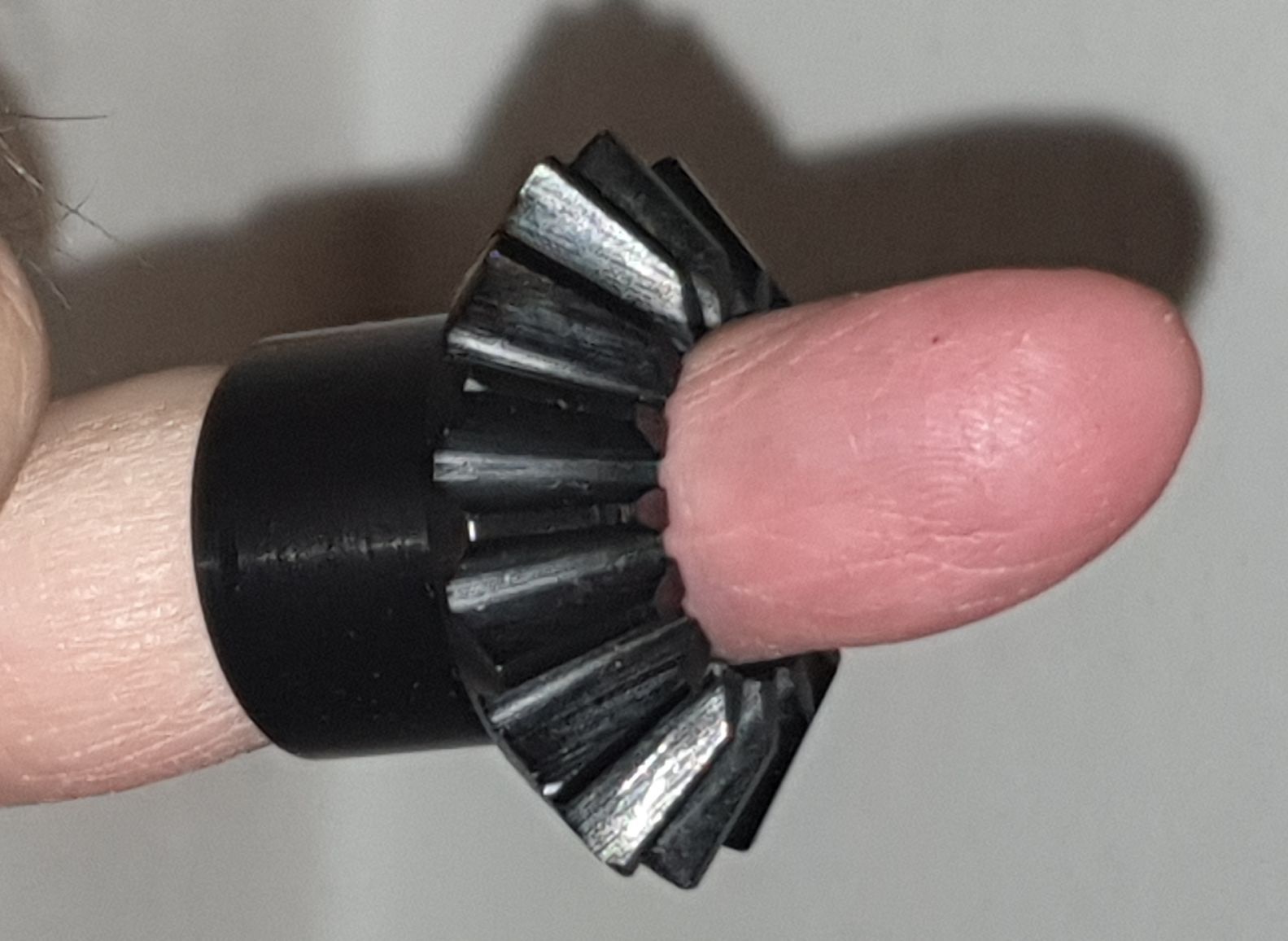

А что это они такие коричневые? Азотирование?
Везёт людям. У них есть возможность провести азотирование, даже ионное. А тут в городе искали кто это может сделать и не нашли. Производство конечно есть но туда не зайдёшь.
Моторс-инжиниринг
Техника- наше все!
Беларусь
Это обычный химокс. А так нитроцементация.
Покрытие делаю обязательным очень давно.
1. Шлиц защищает
2. После нескольких часов работы. отлично видно пятно контакта.
Хоть все делается на уровне директора завода и начальника цеха. Но как говорят. "Доверяй, но проверяй".
Моторс-инжиниринг
Техника- наше все!
Беларусь
Могу сделать и азотирование. Но в этом нет нужды.
Шестерни сделанные по па параметрам заложенные в этой таблице на импортном оборудовании. Работают и так хорошо.

Diamond Like Carbon ( DLC)
=внедрение ионов угля (из графита) в кристаллическую сетку металла
=уголь организуется в сетку алмаза
Kobold
Я любознательный
Удивительно. Технология не новая, но я о ней ничего не слышал. Пишут, что есть и недостатки — малая устойчивость в агрессивных средах. Но к шестерням в масле это не относится.
