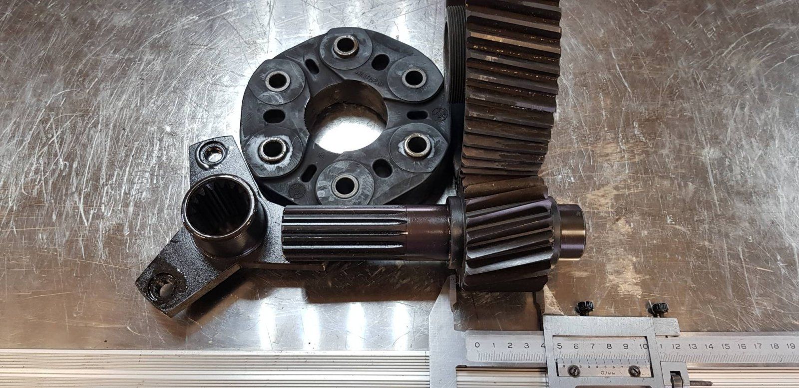

Если со шлицами, на которых сидят шестеренки, есть проблема, то это проблема не шлицевых соединений, а конкретно этого узла (плохо изготовлено, не продумано).
Шестеренки в принципе не рекомендуется сажать на шлицы.Во-первых недостаточная точность,сложность устранения люфтов и т.п.
При любой возможности их через центрирующий буртик ставят на болтовое соединение или делают цельными с валами.
Вы описываете карданы,где должен быть предусмотрен ход в соединении.В серийном производстве совершенно иные методы производства шлицев.И эти методы позволяют делать упрочнение. В большинстве своем применяют эвольвентный зуб. В процессе работы кардана происходит естественный наклеп.
Для нас важно понимать как произвести обработку шлицевого соединения фланца на винт,на муфту ит.п. таким образом,что бы не возникал наклеп,люфт.И была возможность разборки.

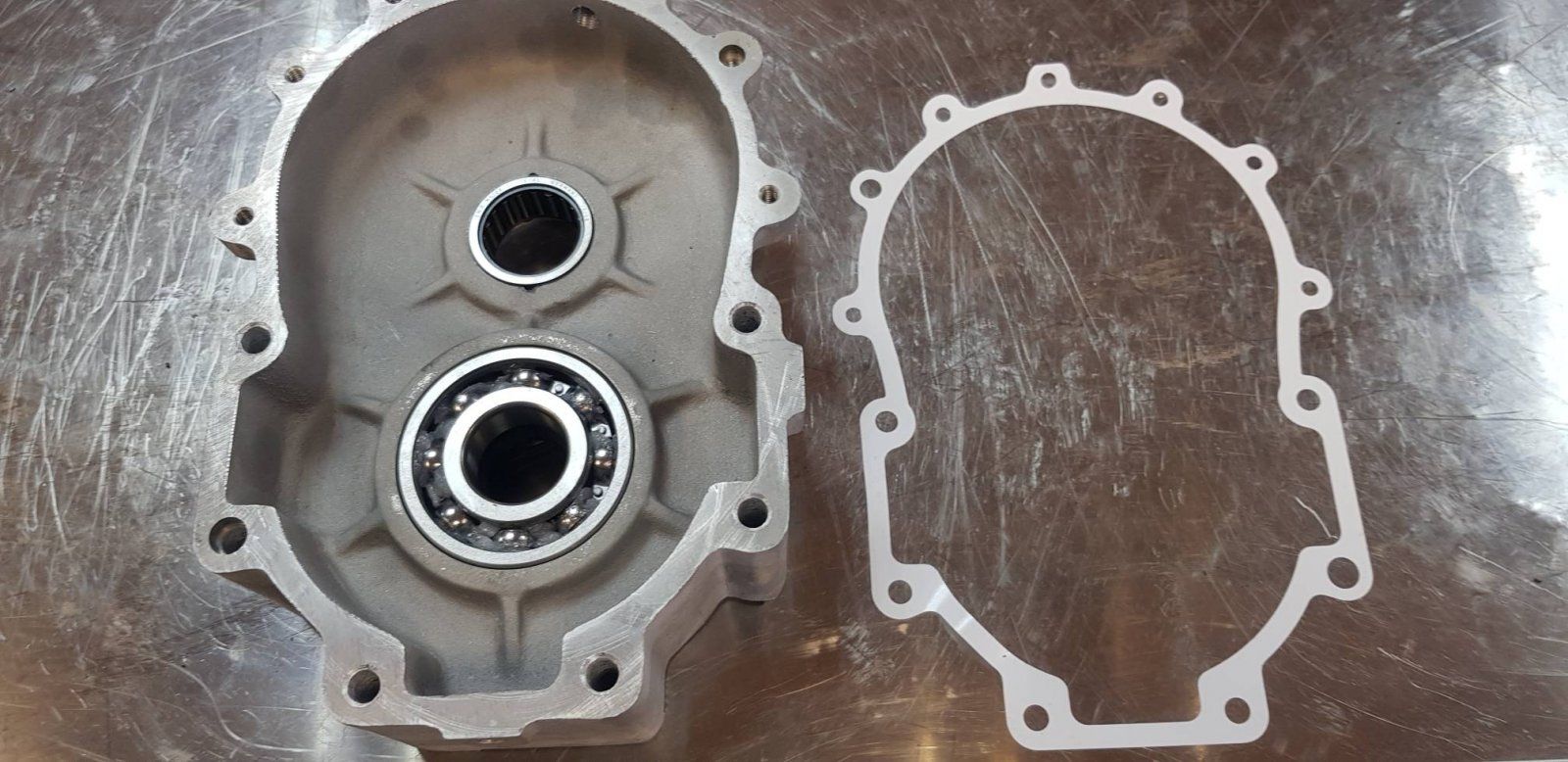

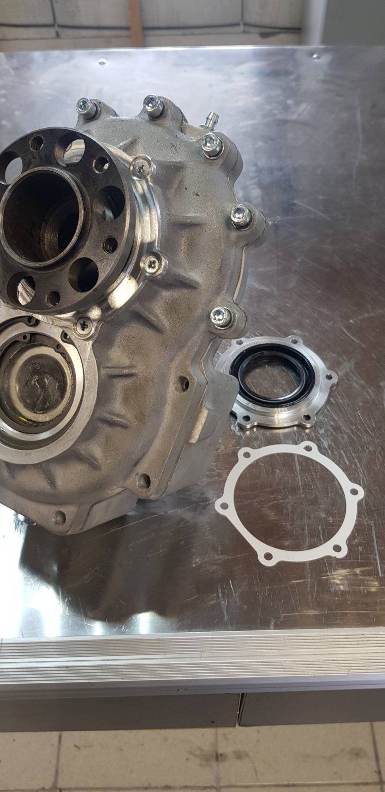

Решил отказаться от герметика в качестве прокладки. Так как в нынешних условиях фирменный стоит просто "дурных" денег.
Стал резать прокладки на самоклеющиеся пленке толщиной 0.2 мм. Очень даже не плохо и герметик ничего не пачкает больше.
И точность обводов можно скорректировать в зависимости от литья.

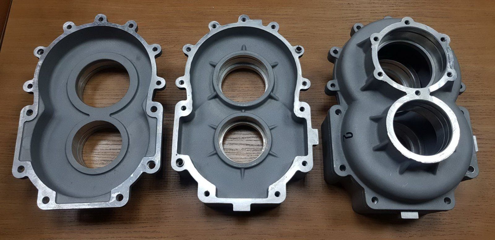

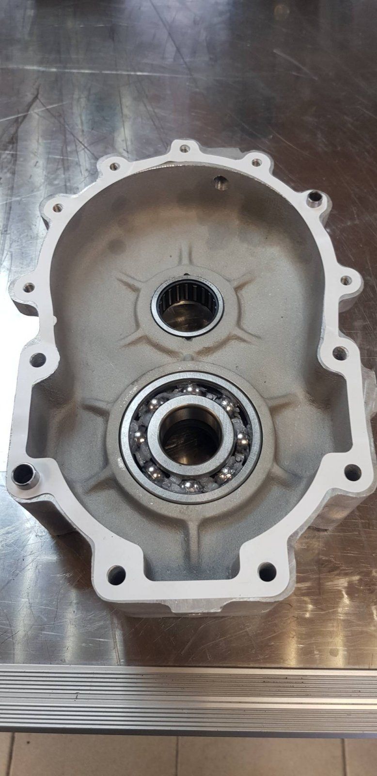

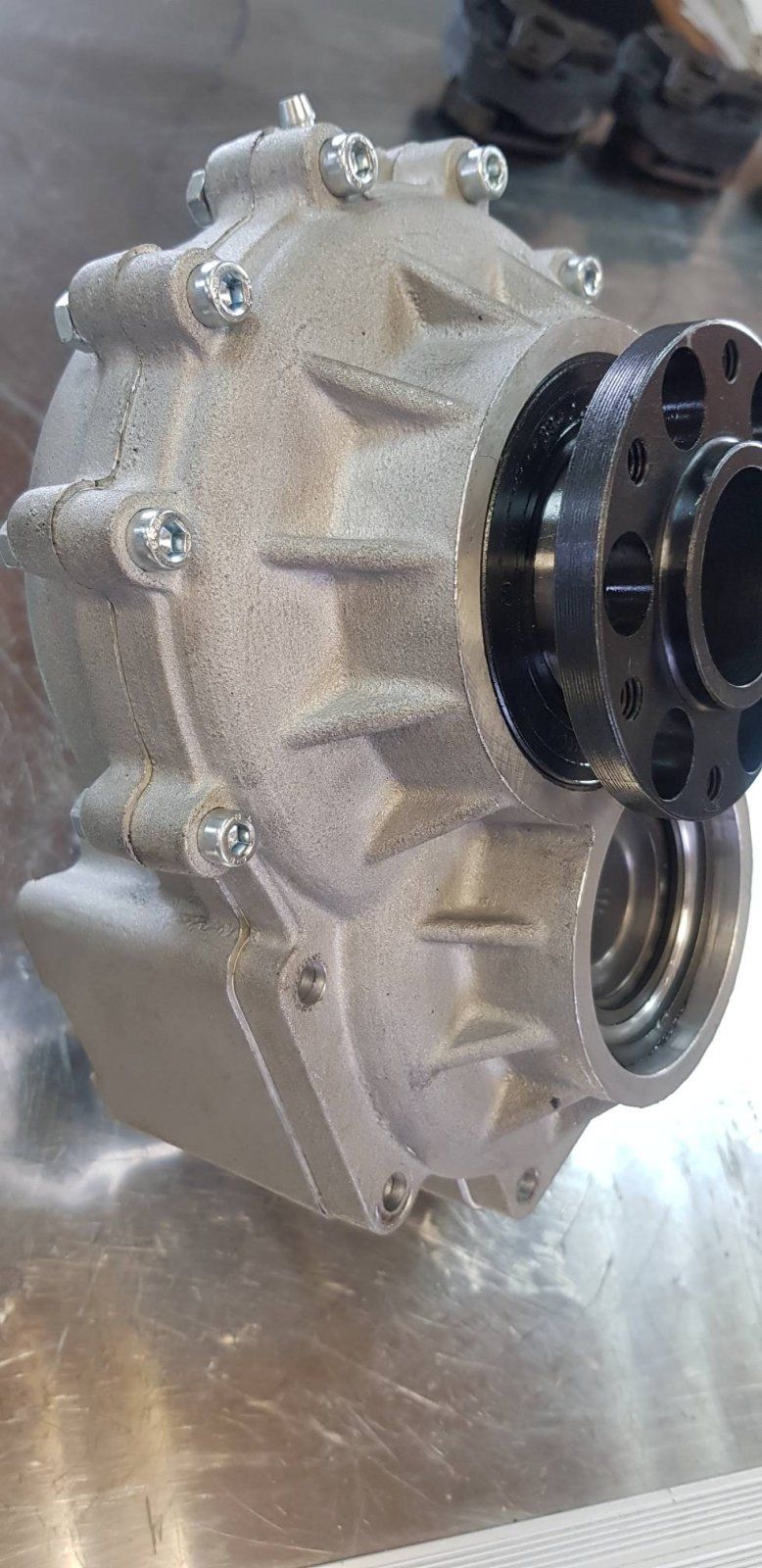

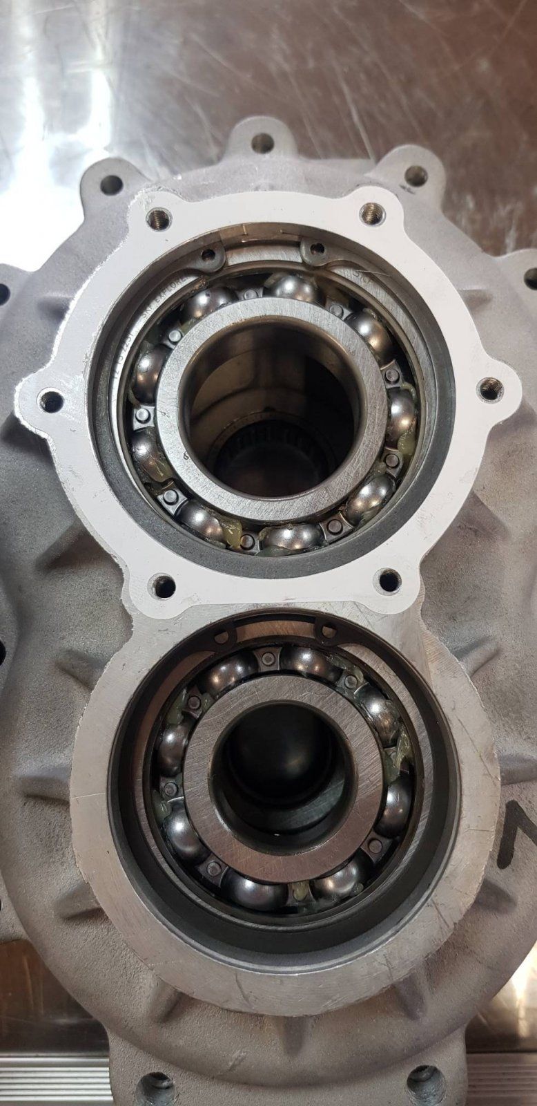

Обработал новые корпуса для 280 сильного.
На вид, 0чень приличное качество. Поздравляю.

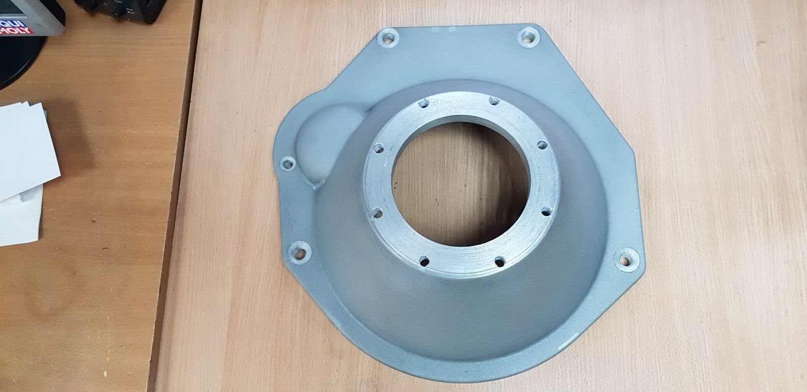

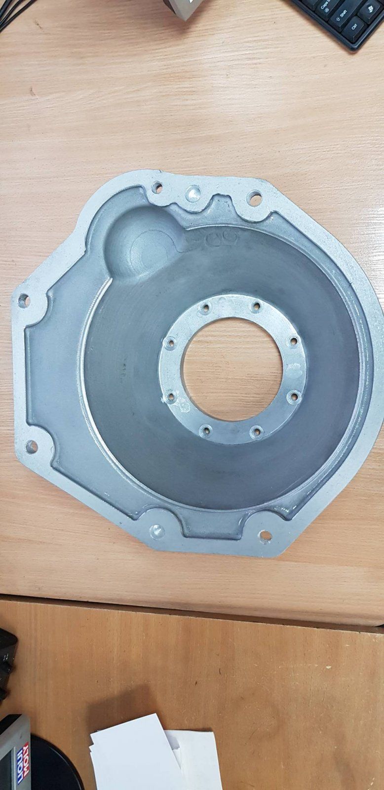

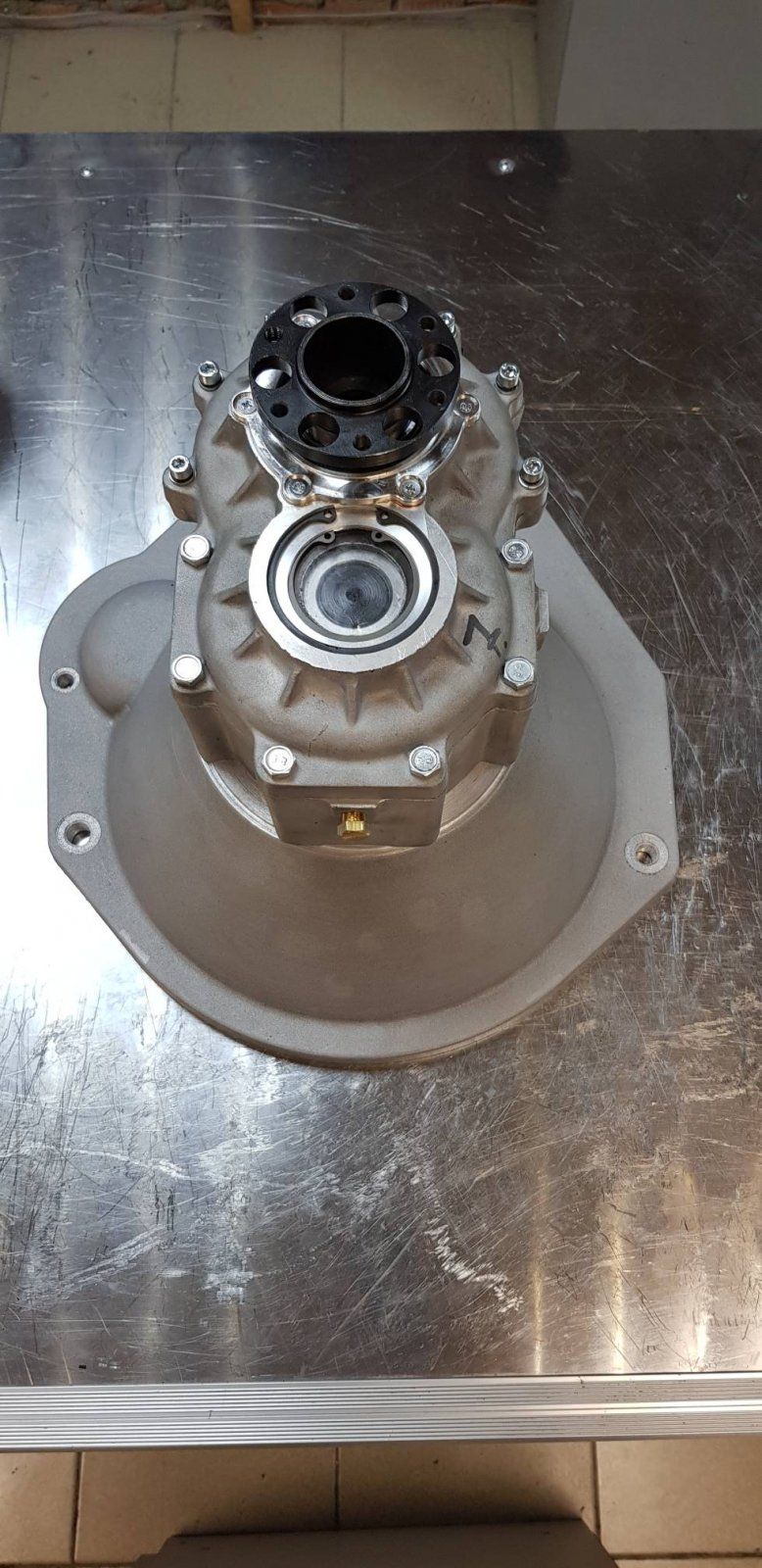

Сделал переходную плиту для моторов серии К20 и К24 .
А где рёбра жёсткости у этой плиты ?
Иваныч , ну не гони ты пургу пра сделал - мы усе знаем , что ты даж молотком по гвоздю мажешь 8-мь раз из 5-ти .
Скажы па чэснаму - заказал плиту и хлопцы зрабили .
