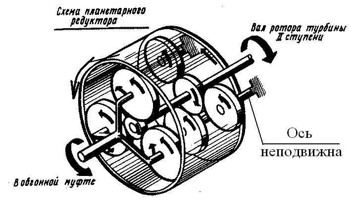

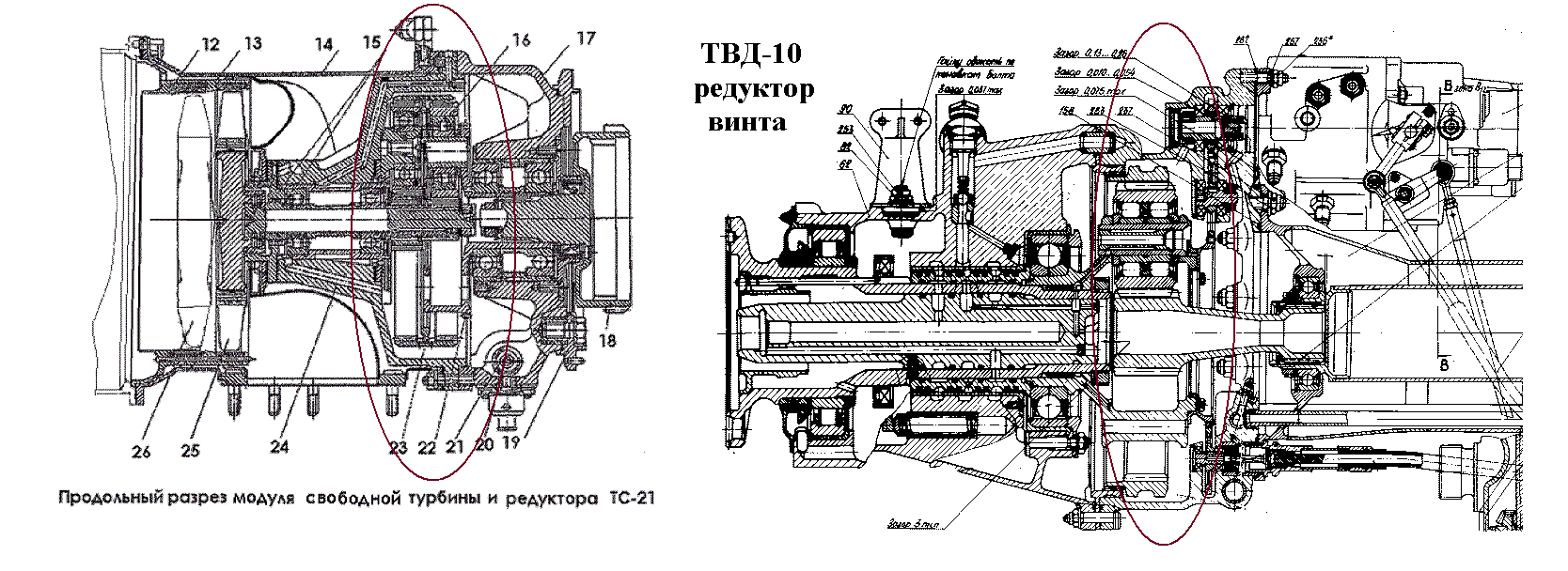

Скажите про планетарные редуктора, почему не делаются?
В авиации какие только не применяются: одноступенчатые и многоступенцатые, с цилиндрическим зацеплением и коническим, малые и большие. От приводов агрегатов до главных редукторов ТВД и вертолетов, в поршневых ВМУ.
В Сети масса описаний, схем, чертежей.
Основные проблемы изготовления были решены в конце 50-х годов прошлого века - достигли необходимой точности и качества изготовления.
Вот парочка из отечественных
куча других авиамоторов имеют именно планетарные редуктора

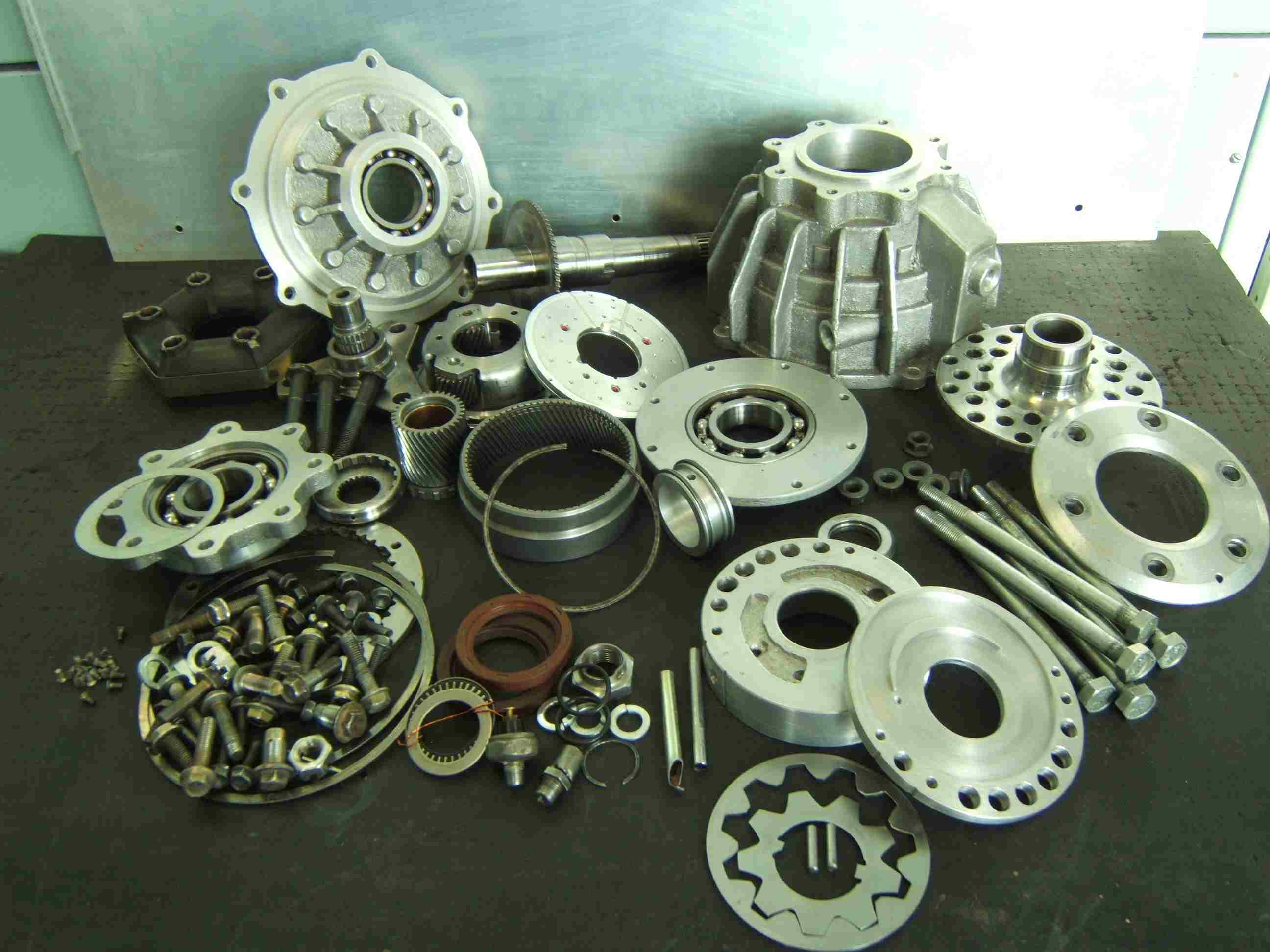

Масляный насос из готовой коробки ?  Вращается с оборотами = оборотам коленвала ?   (на фото Ответ #1527 )
Шестерни, да. Корпус - самопал. Стоит на ведомом валу, значит вращается медленнее коленвала в 2,21 раза. Это сделано специально для уменьшения производительности. Но это не единственно возможный способ подвести масло, тут простор для фантазии.

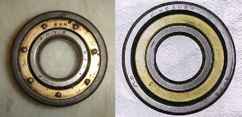

Думаю для мотора про шарикоподшипник (размер35х72х17 номер с ходу забыл :-[), вроде как ограничения по скорости у них 50 000 об, при принудительной смазки?.
mz
Думаю для мотора про шарикоподшипник (размер35х72х17 номер с ходу забыл ), вроде как ограничения по скорости у них 50 000 об, при принудительной смазки?.
Ограничения у них по максимальным оборотам 10 000 об. мин.
  Надо ещё найти производителя чьи подшипники смогут длительное время работать на заявленных оборотах .

Изготовите механизм и после испытаний поделитесь результатами на форуме . Будет практический опыт - сколько времени  могут проработать подшипники N 207 при оборотах 15000 об. мин , и при какой нагрузке .
