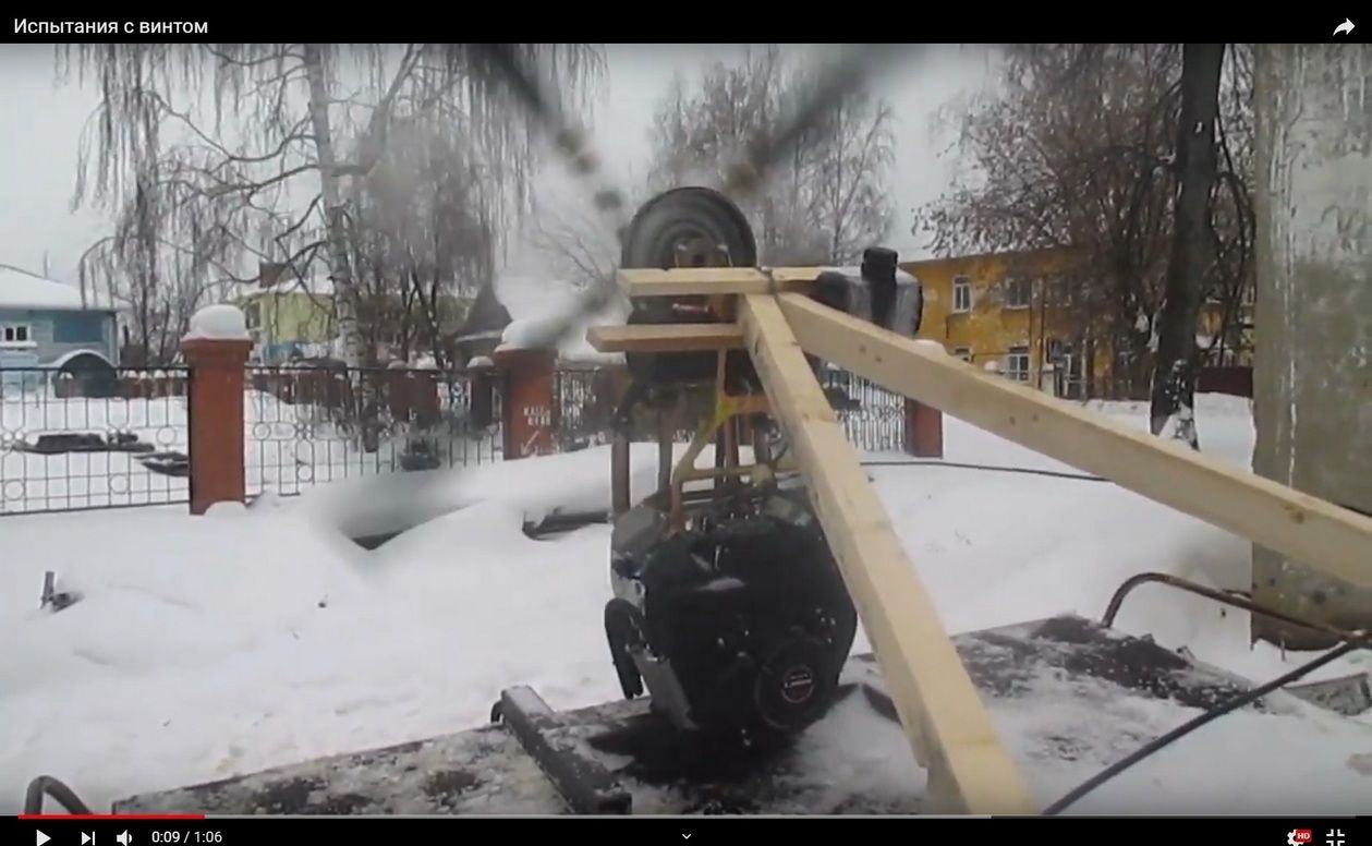

Присоединюсь к мнению Танкова : даже визуально-эмпирически рама редуктора выглядит слабоватой, а нагрузки от гироскопического момента нельзя недооценивать.
По крайней мере усилить надо , по возможности всяких диагоналей побольше, для получения жесткой , как бы объемной коробки.
    Брус мощный -  выдержит .

Ещё маленько покрутил зубчаторемённый редуктор в составе движительной установки с мотором Лифан-27.
Вопрос о прочности деревянных оглоблей с рассмотрения снят, для упрощения процедур испытания проводились на мулинетке не создающей упора.
После подтяжки ремня, колебания его существенно уменьшились. После расточки жиклёров мотор добавил максимальных оборотов и стал работать более устойчиво на всех режимах.

Давайте ставки. Че просто так мнениями разбрасываться.
50 моточасов, не более, до начала проблем с рамой редуктора ( на аэролодке при неровностях/волнах/кочках.)
Р.S. чтобы не быть голословным - готов зарубиться на бутылку напитка , на выбор уважаемого оппонента.)))
  Для  редукторов парамоторов  изготавливали ажурные  рамы из  листовой стали 2 мм  толщина  .  Гибка + сварка  , только высота  в разы  поменьше была .
Там ещё до 50-ти часов начали проявляться трещины  - но маленькие по длине .
   Маленькие - эт значит , что ещё можно летать , пока не вырастут до средних размеров .
    НО , Пропеллер решил иначе  и улетел в полёте вместе с ремнём и шкивом  -  возможно это был  " Скачок РезонансУ "  ?

Если верить здешнему писанию редуктор рассчитывался. Нет я не в претензии а просто констатирую факт. Вчера делали обслугу. Редуктор наработал 100часов. Масло потемнело на пробке уплотнившийся налёт из продуктов износа. Нет это тоже нормально, так как практически период приработки. Нет следов разрушения( сколов, чешуек) Но вызывает сомнения, что он наработает 1000 часов. И всё равно даю оценку хорошо. Просто заостряю внимание, что дружба, дружбой, а контроль прежде всего. Летом сделаем вскрытие. А пока, контроль износа по индикатору, и маслу. Индикатор устанавливаем на стоечку с прикосновением края лопасти и покачивая лопасть замеряем ход.  Сравниваем ход с девственным. С ходом, замеренным, в начале эксплуатации. Это даст шанс вовремя заметить интенсивность износа. Так давайте думать почему же редуктор Ротаксов, почти не разрушается. В чём же дело, в расчётах. Или всё таки технологии изготовления, я имею в в иду в части применяемых материалов и методов их обработки, упрочнения. Я склоняюсь к этому. Так как габаритные размеры а значит модуль одинаков. Только вот работают они почему то более 2000 часов.  и это не блеф у нас у нефтяников Фокер налетал 2000часов и редуктор живой.
