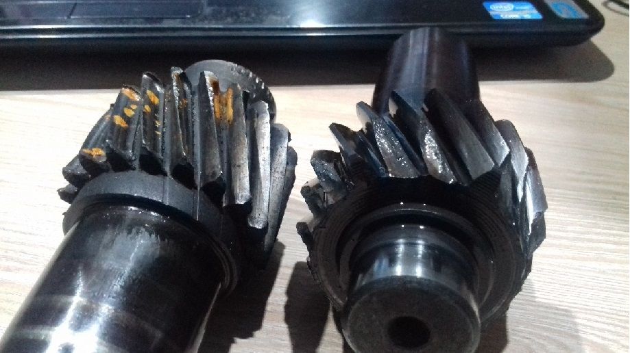

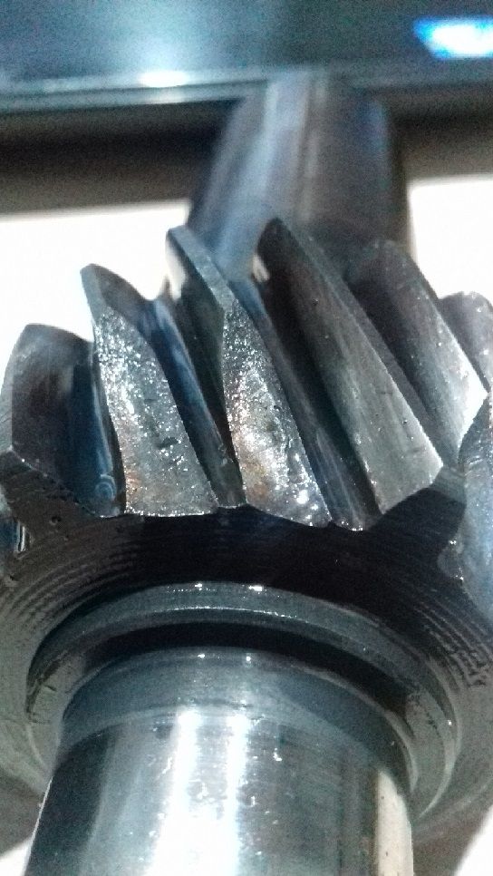

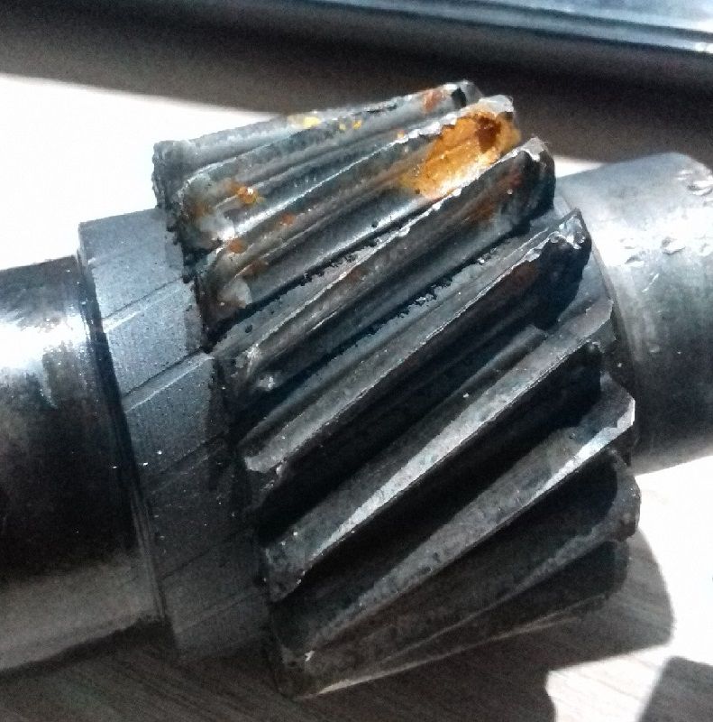

На фото две шестерни.Металл обоих 40Х.В первом случае термообработка 38-40HRC,во втором 50.
Первую шестерню через 60-80 часов слизало на 50%.На второй выломало зубъя.Стоит к этому добавить несовпадение по пятну контакта.как правило отсутствие шлифовки.
Искать правильное решение просто.Оно в теории.Материал-цементированная соотв.сталь,цементация,шлифовка зуба.
Далее выбор подшипника не только по производителю,но и по зазорам,классу,точности,смазка,фильтрация масла

Обалдеть, чёта не то в этом мире, на многими тут порицаемой технике от ВАЗа (их ещё ТАЗиками обзывают) похожая шестерня на первичном валу в КПП обычной "девятки" живет... на моей памяти под полмилиона км пробега и ничего страшного с ним не происходит, может стоит сьездить в Тольятии поучиться у Тазопроизводителей :-? Чёта  :🙂

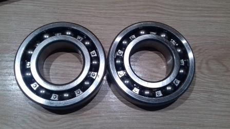

Все просто.Вот два подшипника.Один производитель.Оба 6207.
Но это совершенно разные.я умышленно не показываю их характеристик.

Прежде чем  рассуждать,  нужно представлять о чём вы хотите сказать. Вы выставили шестерни разрушение которых вызвано возможно не правильной эксплуатацией( без масла) Шестерни посинели. Я не стану утверждать.  Но предположу.  Второе ваш довод 40Х  вы уверены?. А да, вам сказали. Они были правильно термообработаны? Ах да я забыл, вы же всё со слов решаете. Против шлифовки я не выставлял сомнений а просто сказал редуктор без шлифовки и работает.  Раньше не было понятия шлифовки была приработка обкатка.  Но это не важно. Сейчас есть возможность шлифовать. Хотя есть ещё одно выражение хонингование. И оно как раз призвано удержать масло на поверхности. Можно долго спорить  с пеной у рта какой способ лучше. Но факт один есть шестерни работающие много лет и часов и секрет их изготовления нужно знать и применять. А не тупо прочитав где то устаревший материал, нести его впереди себя как факе. Когда другие уже освещают себе путь  электрическим фонариком. Я во времена дикой молодости сам делал шестерни работая тогда на арматурном заводе слесарем. Но ночью, когда нет начальства, перелезал через забор и шёл к станку и сам фрезеровал зуб а потом сам дома на углях грел и калил шестерни  в масле. Устанавливал на самопальный двигатель спарку пускачей Пд 10 и рассекал на аэросанях с этим двигателем. Без демпфера. А вы сейчас репу ломаете как сделать редуктор. Так вот если считать, что у вас правильно сделанные зубы их не жрёт они катятся друг по другу а не трут поверхность.  Я не знаю как правильно делать просто стараюсь понять в чём секрет.

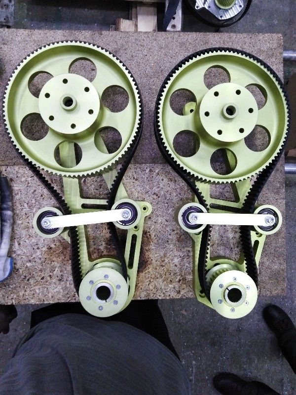

Вот вы все шестерёнки да шестерёнки... А мы ремнями балуемся, вот для сильвервингов редуктора, передаточное 3.36

Прежде чем  рассуждать,  нужно представлять о чём вы хотите сказать. Вы выставили шестерни разрушение которых вызвано возможно не правильной эксплуатацией( без масла) Шестерни посинели...

Ремень натягивается эксцентриком ведомого вала, ролики это просто промежуточные, редуктор выполнен по аналогии существующего вроде итальянского, только у них поликлиновые ремни стоят
Мне тоже нравится ваша работа и я уже хотел заказать но остановило то что у меня винт под редуктор. А значит вращение в другую сторону.  Но к вашему варианту я тоже приду чуть оклемаюсь с деньгами. Куплю ещё один винт. Я уже подготовил корпус экспериментальный для простого монтажа валов. Осталось расточить для соосности. Верхний вал временны воткнул для наглядности. А так будет эксцентриковый. Успокоителей не потребует так как шкивы максимально приближены. Это для Субару. Ремень уже купил 🙂.

а что эксцентриком не натягиваете ремень?
Вроде есть там эксцентрик.
Но вообще-то  , при наличии таких роликов, смысл эксцентрика непонятен.
@ explorer
У нижнего шкива интересное крепление. Я просто напялил шкив  на шлицы с натягом.
Не близко-ли лопасти от ведущего шкива (болта ведущего шкива)?
А сам ремень, нельзя было подобрать правильного размера. Без этих "петель-выкрутасов"?  Такая вольная, гуляющая длина, для чего?  😱 Снять, надеть? 😱 Один ремень для четырёх, пяти вариантов межцентрового?
Долгая жизнь у ремня, у которого меньше крутых поворотов и разворотов...  :🙂
