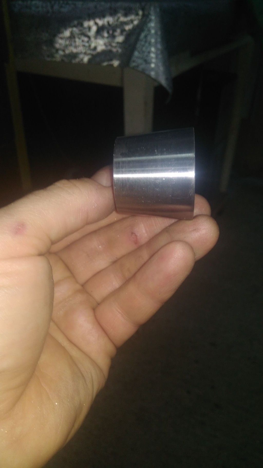

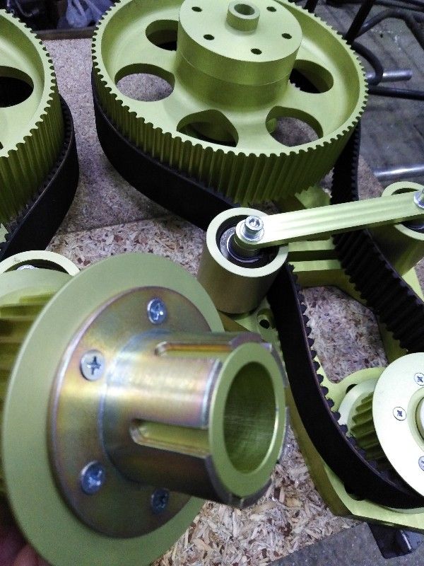

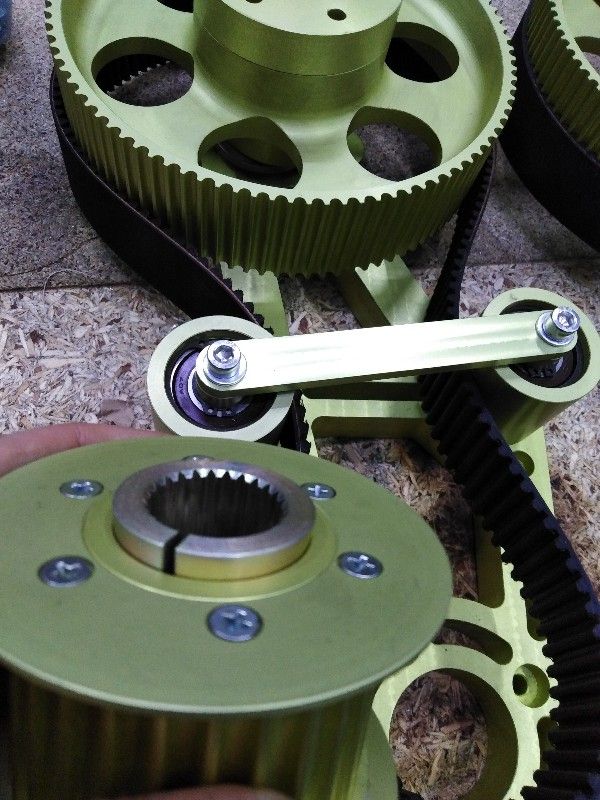

Нижний шкив одевается внутренней частью с натягом на внутренние шлицы а с наружней стороны распирается в конус шлициевой  разрезной втулкой, так же на ведущему шкиве установлена стальная коронка для датчика скорости

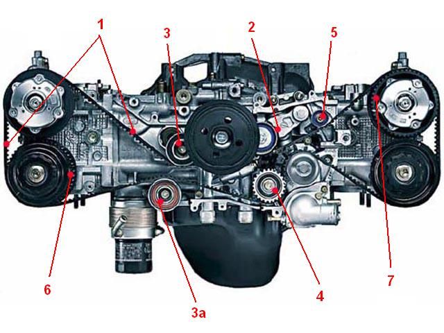

А сам ремень, нельзя было подобрать правильного размера. Без этих "петель-выкрутасов"?  Такая вольная, гуляющая длина, для чего? Снять, надеть?Один ремень для четырёх, пяти вариантов межцентрового?
Долгая жизнь у ремня, у которого меньше крутых поворотов и разворотов...
  Ход Вашей мысли - [highlight]Истинно Верный[/highlight] . Но всегда есть допустимые  варианты  ходов .
  Ремни  работают и с "петлями-выкрутасами"  -[highlight] эт не смертельный грех . [/highlight]
    Японские инженеры  вааще любят ремень ГРМ в [highlight]виде иероглифа  [/highlight]закрутить .
    56,2 КБ · Просмотры: 209
Ход Вашей мысли - Истинно Верный . Но всегда есть допустимые  варианты  ходов .
  🙂 Я обсуждал только тот вариант, который на фото. Под заказ   :'(
А варианты  :🙂 прежде всего для квалифицированного разработчика. Задача - решение.  🙂 И конечно же, петли и выкрутасы, в варианте  Субару 25 (вроде) обьяпоненная необходимость  ;D Они знают, что делают.
А для двух шкивов, одного ремня, всё должно быть  🙁  ...банально просто  🙂
Если тут заказчики появятся, вот им и зададите этот вопрос, я ещё раз говорю, я им говорил что ролики не нужны!
Хух  🙁 Да ничего я против не имею, конкретно по тому варианту.  Что я могу сделать, люблю я знать  🙂 почему именно так! Для собственного развития. Укрепления опыта. Понимать хочу, чем живёт народ  🙂 О чём думает? Какие проблемы там. Где то.  🙂 И что дальше делать будем? Куда двигаться? И с кем?  😱
Только для этого спросил.  :🙂
Разгадка иероглифа в отсутствии [highlight]существенных[/highlight] нагрузок. Как средних нагрузок, обеспечивающих передачу мощности, так и знакопеременных, вызываемых вынужденными и резонансными крутильными колебаниями.

Разгадка иероглифа в отсутствии существенных нагрузок. Как средних нагрузок, обеспечивающих передачу мощности, так и знакопеременных, вызываемых вынужденными и резонансными крутильными колебаниями.
Я это чувствовал, но не мог выразить словами  :'(

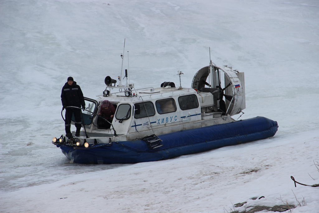

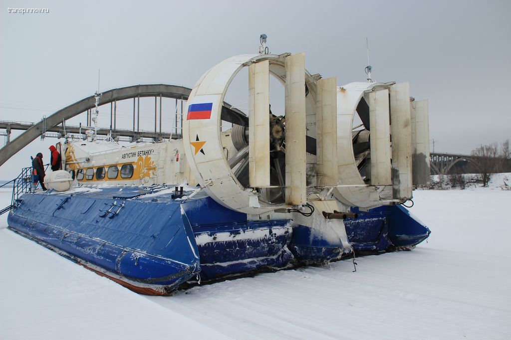

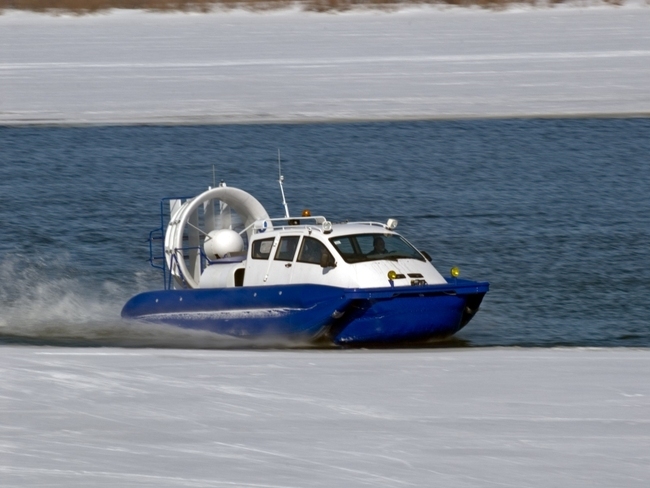

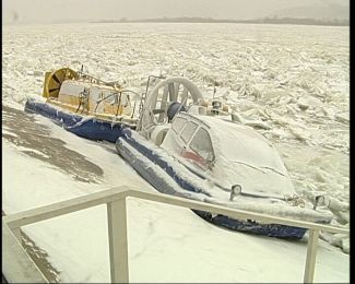

Конструкця ремённого редуктора та-же. СВП от установки нового редуктора ехать не перестало.
[media]https://www.youtube.com/watch?v=3LpT58MtFEU&feature=youtu.be[/media]
Тема редуктора не раскрыта. Как и тема торосов.
Две лодки соединили на шарнирной  подвеске  - катамаран вероятно , + подвеска кабины на амортизаторах .
Испытывают по весне на оттаявшем и рыхлом льду - пущай эти рекламщики  зимой повыёживаются и на острых ледяных гранях  при морозе минус 20-ть .
Тяжёлая лодка по торосам тоже не заточена ползать .
https://www.youtube.com/watch?v=bcSutHOtVPM
Давайте еще ,вертолет на 10 м в воду утопим и скажем : "нихрена он не едет -хреновая и бесполезная штука ВЕРТОЛЕТ " ;D
В таких условиях нет другого транспорта - и это факт . Расход топлива и скорость - на "пятом " плане ..........так как ДРУГОГО варианта просто нет .
Вертолет -не упоминать " по причине его другой стоимости и стоимости ЕГО часа полета .( учитывая расстояния долета до места переправы с места базирования )
И редуктор ( по теме ) вертолета даже не в 10 раз дороже ..........это чтобы соответствовать теме  🙂
