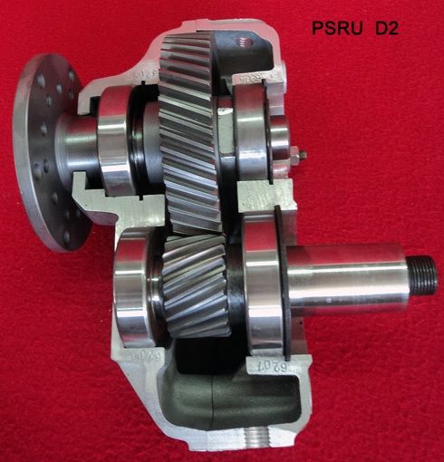

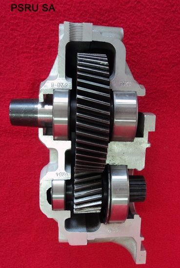

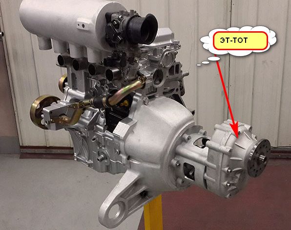

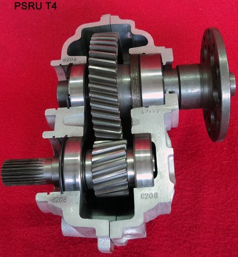

Конструкция редукторов, виды в разрезах и сечениях
Китайские редуктора

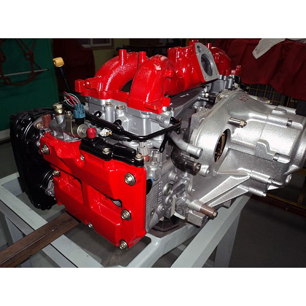

Китайские автоконверсии

   Эт известная история - как  один шустрый коммерсант  прикупил  образцов редукторов и отдал китайским  копирайтстерам на клонирование .
  Китайские  инженегры  вроде как  реды скопировали , а комерсанта уволили - этот сценарий  эволюции событий можно уточнить на просторах всемирной паутины .

По теме, больше интересуют успехи китайских инженеров
Судя по фоткам - для выставок годятся! 🙂
Этот сценарий явно за пределами темы о редукторах.

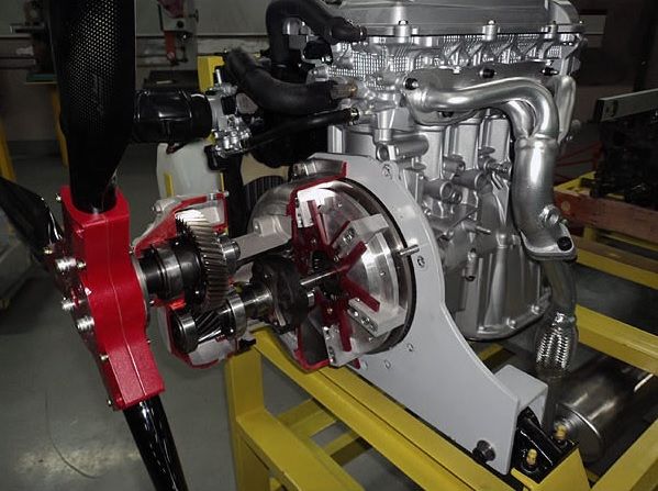

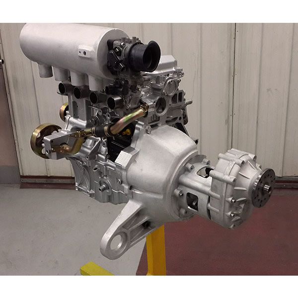

  Эти фотки лет 5-ть тому , а мож и больше  размещались в этой ветке .  Даже фотка китайца с  отлитой плитой  была .
Старый корпус от реда  Чернова  копировали  - [highlight]Дали Маху[/highlight] .
