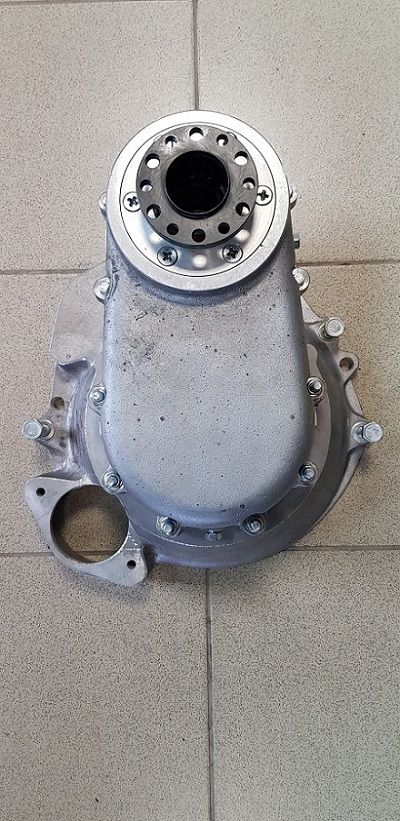

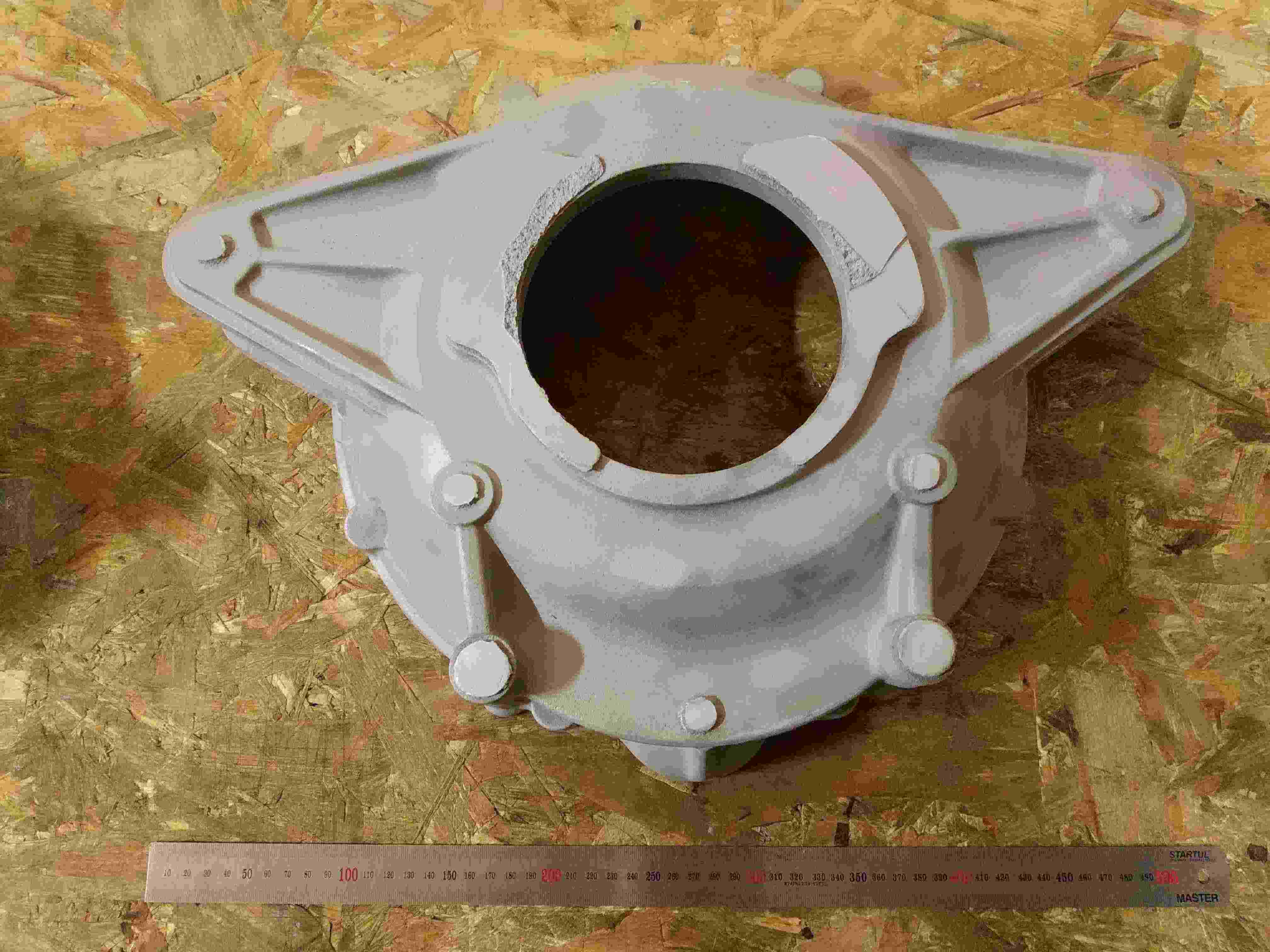

Снова добрый день.
Запустили в расточку плиту под мотор Toyota 3UZ
Краткая характеристика:
Объем двигателя 4.3 л
Мощность двигателя, 304 л.с
Топливо      95
P.S. Линейка - профилактика для mz.
https://drive.google.com/open?id=1Kdm2CgC-m3JYd3bcVofUeyCa8eeJ2bRl
Ссылка на фотографии высокого качества

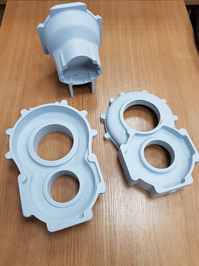

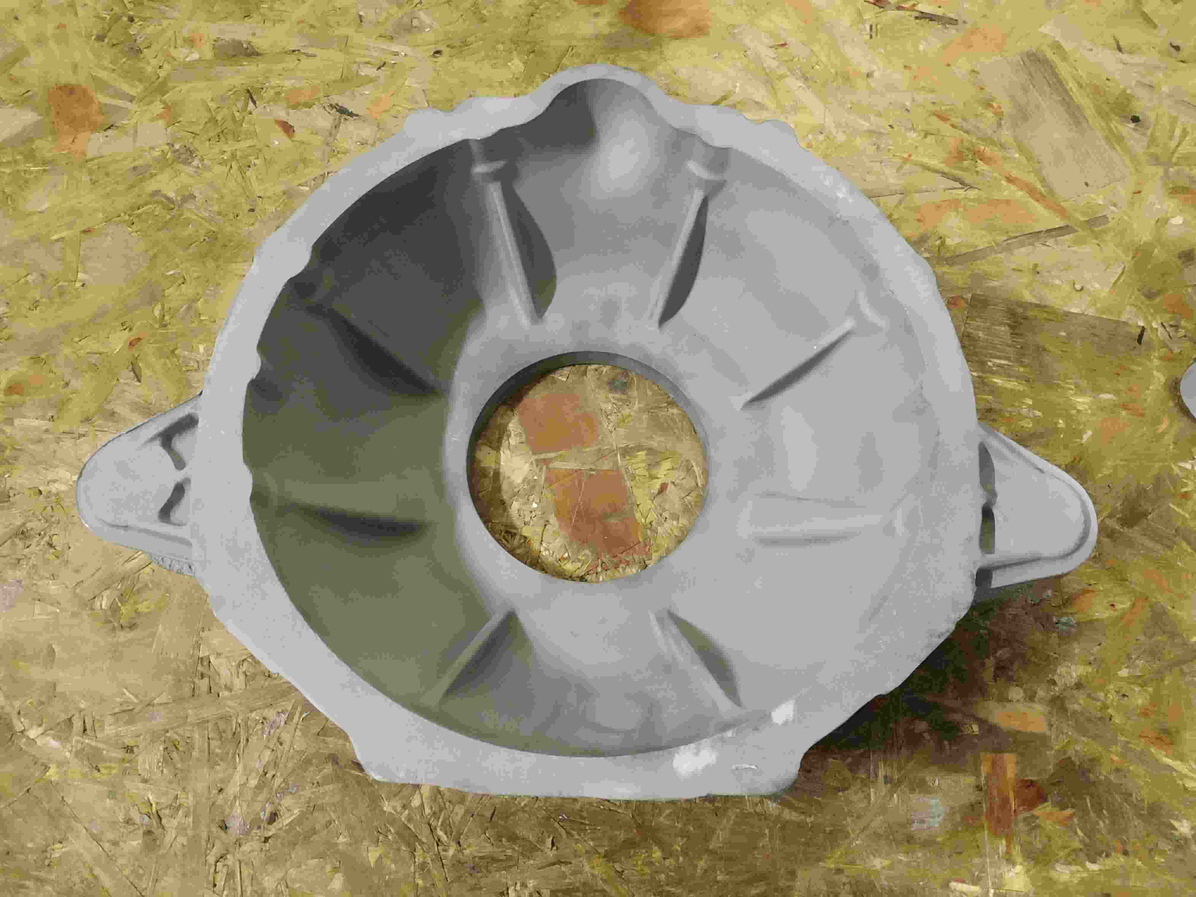

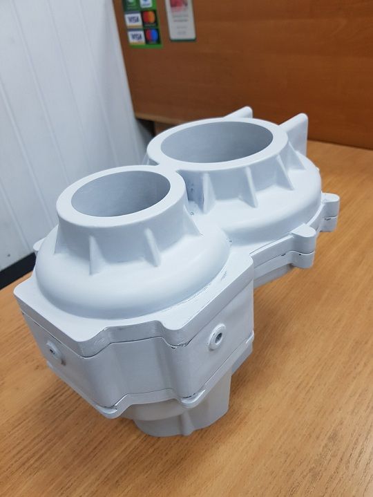

Год назад говорил о 3Д печати для изготовления литейных моделей.
Вот для европейских товарищей напечатали литейные формы для их заказа.
В среду отольем. Можно будет с конкурентами качество сранить 🙂
Но технологии конечно "рулят".

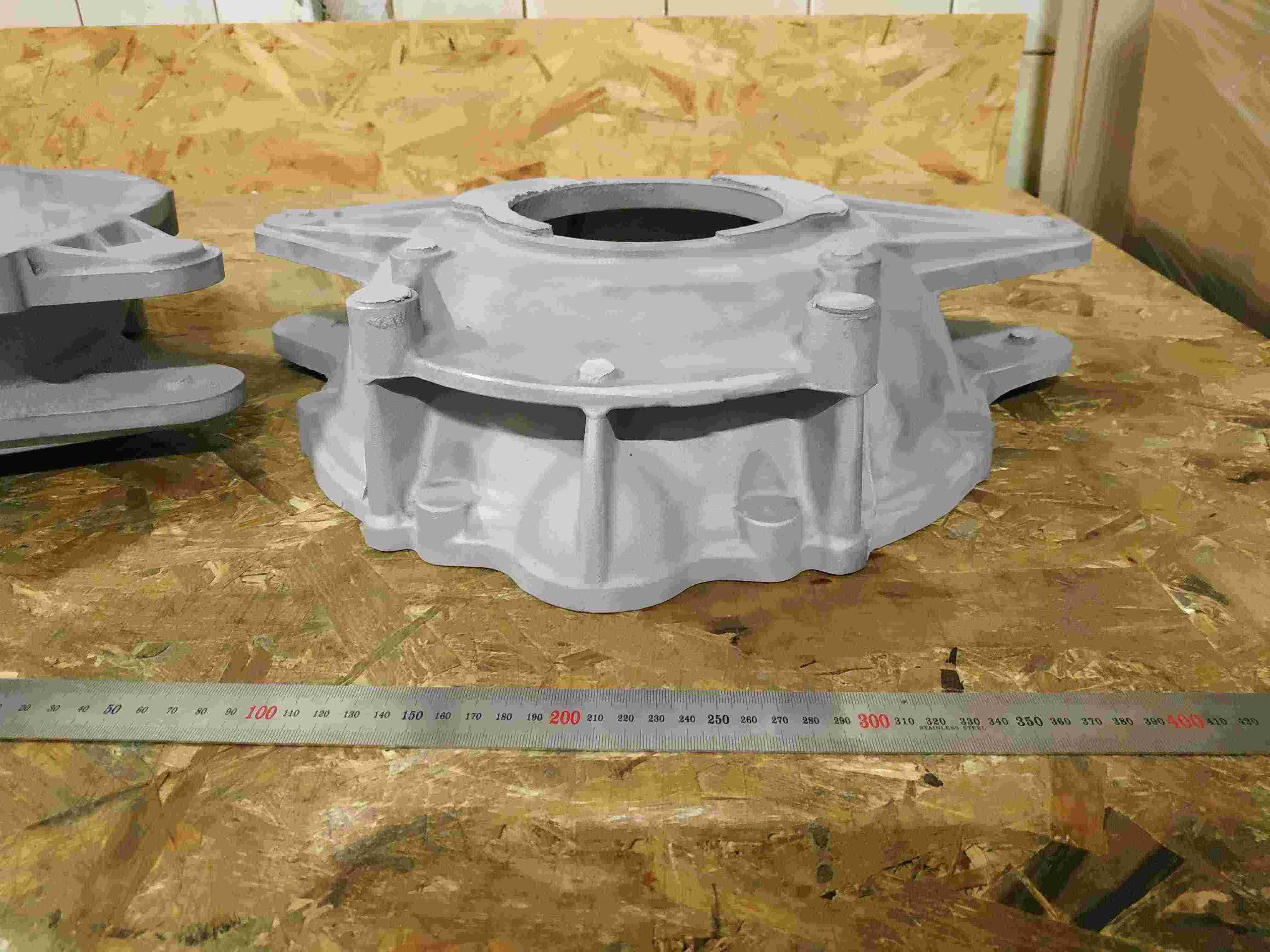

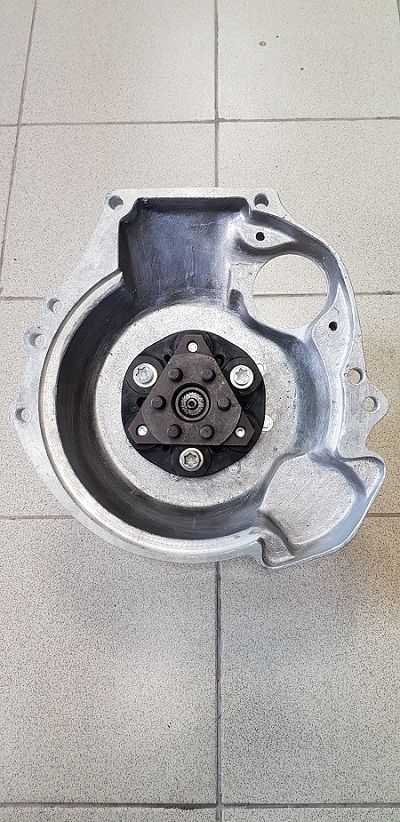

Кстати разработки, что были показаны год назад в чертежах, уже реализованы и хорошо работают.
Вот к примеру вариант одной плиты на мотор Хонда Д17. Где разное расположение стартера на одной плите позволяет ставить два вида редуктора.
И веса то-же как были заявлены, не сильно отличаются.

Конечно нам нужно поработать над внешним видом. Мы не шарошим и не пескоструим пока литейные детали, как наш конкурент.
Но деталировка наша даст ему фору.
Кстати совсем надавно он заявлял, что редуктора на 300 лс сделать невозможно. А начал делать немного подумав 🙂
Еще он говорил, что шлиц это плохо. А во глядите, сам начал делать. 🙂
Только беда его ждет там и людей, кто будет использовать. Шлиц у него прямоугольный, не эвольвентный. Мы такой в начале 2000-х применяли.
Его гарантированно разобьет. Тем более на выходном фланце.
Мариус из Литвы это может подтвердить. Вопрос только времени.
А у нашей версии и вход и выход только эвольвента. Нарезанная в закаленном металле на фланце и шлифовкой на валу.

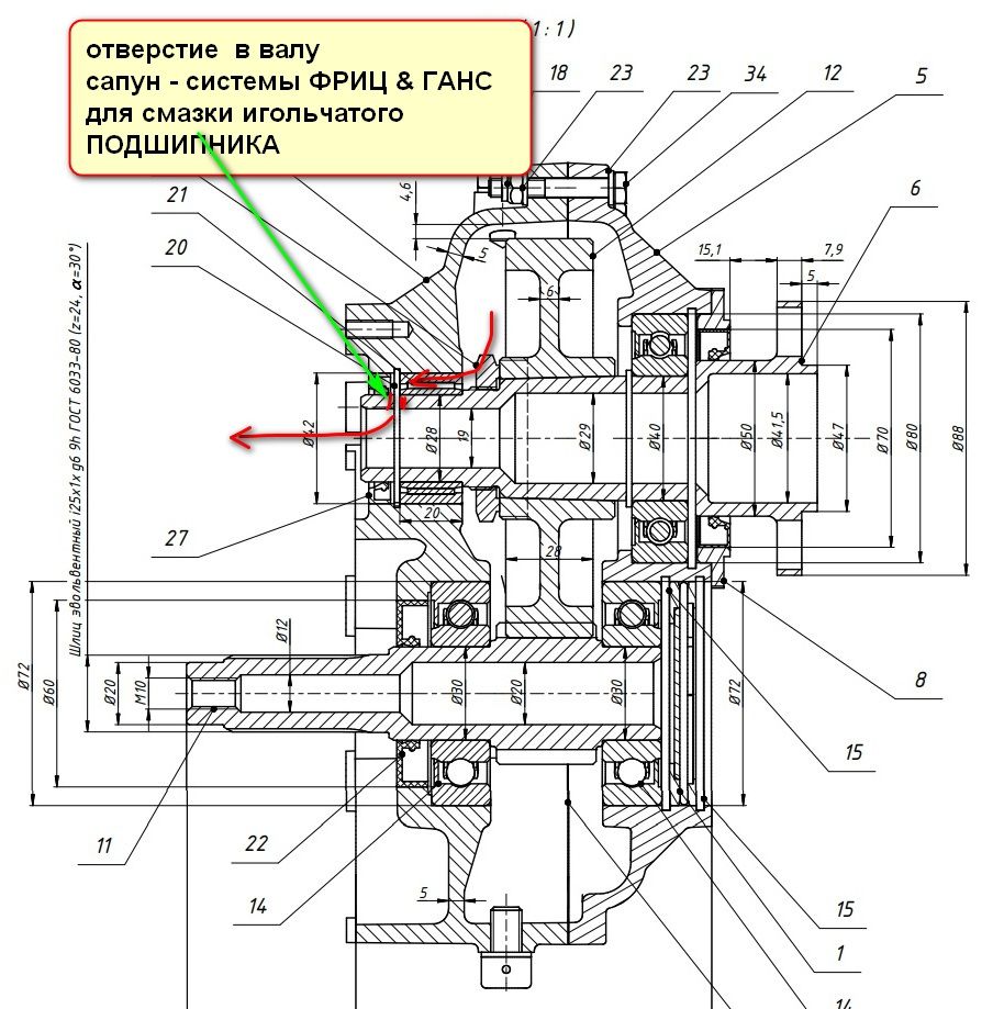

[highlight]Иваныч , зачем копировать немца если он уже изначально  - ГИТЛЕР КАПУТ ?[/highlight]
  Чем меньше диаметр вала - тем меньше скорость с которой ОН скользит по сальнику .  Железа тоже меньше .  Термообработка тонкостенного вала - эт тоже УГЛОВОЙ МОМЕНТ .
[highlight] Угловой момент - угол за который можно  цепануть на ровном месте .[/highlight]
  Смотри ход мысли  других  немецких  конструкторов .
Всё у этих  немцев продумано  , просчитано , заточено -
  А выставить  РЕД  по цене [highlight] в два раза ниже  даже[/highlight] чем у китайца  - АНЕ  не могут .

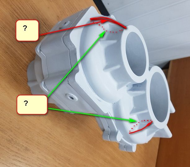

  У  немца  было  маловатое  расстояние по центрам  валов  и они
впихнули игольчатый подшипник , а  смазку в эти иголки на верхнем валу загнать проблематично и немцы [highlight] ИЗОБРАЗИЛИ[/highlight]
сапун в  валу  и таким макаром решили  подогнать побольше масла иголкам  . Сапуна на редукторе у НЕХ  не было .
Как вкинуть шариковый подшипник большого диаметра - не успели доду-мать .
  [highlight]Цвайне  драйне - ихнЮ  мать .[/highlight]
     Но ЗачЭм  копи-ровать ?
   Кулаг Иваныч - сообрази какая поверхность на нижней картинке короче - которая сплошной красной линией намалёвана иЛЛи точками ?

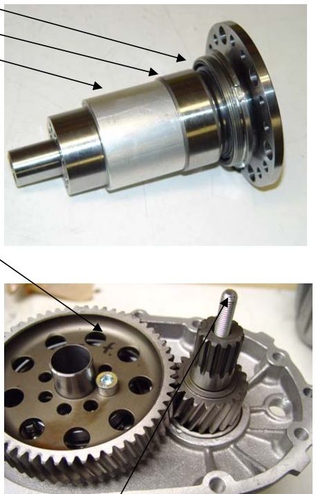

Все просто.Вот два подшипника.Один производитель.Оба 6207.
Но это совершенно разные.я умышленно не показываю их характеристик.
А еще ТАЗик похож на тойоту,мерседес...,но остался жигулями
Я так понимаю, что в изделия  ставились только фирменные подшипники?  Если следовать логике этого откровения.
И о качественных подшипниках Вы заявляли постоянно!
А вот по истечинии года, этих рассказов вскрывается правда, что это все не так? Что оказывается качественные подшипники, только еще нужно купить в Японии!
Круто!
А, что же тогда устонавливалось под словом качественное?
4.подшипники сальники(мы заказали через Красноярск непосредственно в Японии)
Это написано через год!
И для чего придумывать небылицы о качестве только Японских подшипников?
Когда есть из Европы с Итальянского завода. Да не дешовые, но и за логистику из Японии платить не нужно.
